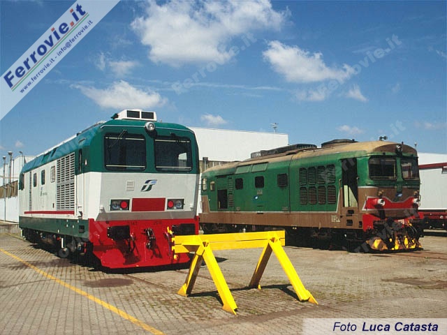

MILANO - Il 5 maggio, presso il deposito locomotive di Smistamento, è stata presentata ufficialmente la locomotiva D.343.2016, prototipo completamente rimodernato e rivisto in tutte le sue parti, che potrebbe dare il via al restyling dell'intero gruppo D.343.2000 nei prossimi anni. L'evento era riservato agli addetti ai lavori, ovvero alle figure che sono intervenute ed hanno collaborato attivamente al progetto.
Oltre ai responsabili di Cargo Trenitalia erano infatti presenti i rappresentanti di CGT S.p.A., che si è occupata del sistema di propulsione, e di TZV Gredelj che ha curato la realizzazione dei lavori presso le proprie officine, con l'intervento di Woodward per il sistema di controllo e di Traktionssysteme Austria che ha fornito il generatore di trazione.
1. La D.343.2016 nel giorno della presentazione ufficiale ai responsabili di Cargo Trenitalia, a fianco della D.343.2009 ancora nello stato originario, nel deposito di Milano Smistamento. (Foto Luca Catasta, 5 maggio 2005)

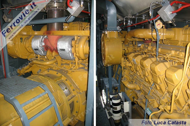

Radicali gli interventi sia nella parte interna che esterna della locomotiva. Internamente è stato sostituito l'intero gruppo elettrogeno, con l'installazione di un nuovo motore diesel e di un nuovo alternatore. Al posto del Breda PAXMAN VENTURA 12 YJCL d'origine, la locomotiva monta ora un motore termico CATERPILLAR 3512B dalla potenza di 1483 kW, contro i 990 kW del motore d'origine.
L'alternatore originario è stato poi sostituito con un generatore di trazione trifase TRAKTIONSSYSTEME TG 71-63-6 da 1295 kW, mentre i motori elettrici di trazione sono stati adeguati mediante rifacimento degli avvolgimenti degli statori in classe H. Altri interventi importanti sono il rinnovamento dell'impianto elettrico interno e di quello relativo all'alternatore, l'adeguamento della struttura del telaio, con un nuovo serbatoio più ampio (dalla capienza di 3.000 litri contro i 1.300 litri originari) e l'introduzione di zavorra che aumenta il peso della locomotiva da 60 a 74 tonnellate.
2. Due immagini che mostrano le novità del gruppo elettrogeno della locomotiva. A sinistra il nuovo generatore di trazione trifase TRAKTIONSSYSTEME TG 71-63-6, mentre sulla destra il motore CATERPILLAR 3512B. (Foto Luca Catasta, 5 maggio 2005)

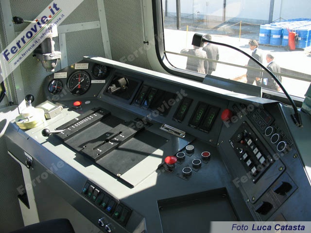

Per quanto riguarda le cabine è stato interamente sostituito il banco di manovra, con l'installazione di nuovi cruscotti e strumentazioni.
3. Il nuovo banco di guida della D.343.2016. (Foto Luca Catasta, 5 maggio 2005)

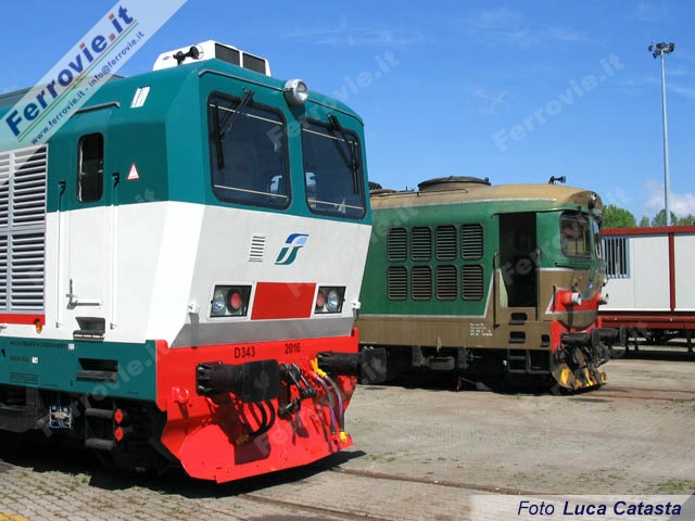

L'unico aspetto che lascia perplessi su questo restyling è la totale mancanza dei sostegni antinfortunistici per gli addetti alle manovre, ovvero i corrimani (orizzontali e verticali) che mancano su entrambi i musi della locomotiva, sia frontalmente che lateralmente, e le scalette di appoggio che sul lato guida della cabina mancano completamente, impedendo così a macchinista e manovratore di comunicare verbalmente se non via radio.
4. Le cabine della D.343.2016 e della D.343.2009 a confronto. Si nota subito la mancanza di corrimani e scalette antinfortunistiche per gli addetti alle manovre sull'unità oggetto di restyling. (Foto Luca Catasta, 5 maggio 2005)
