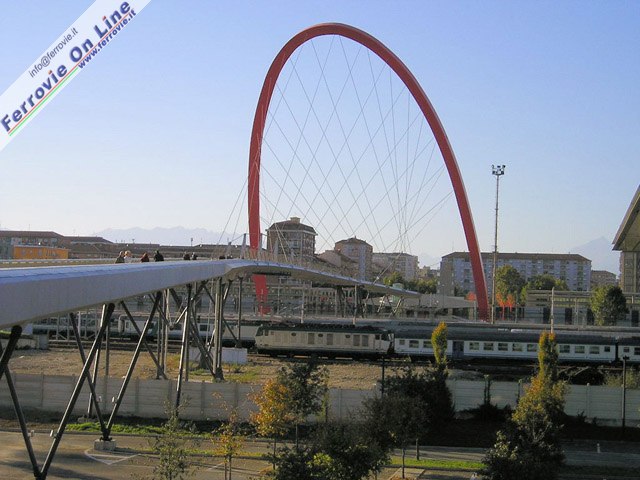

TORINO - Da pochi giorni una passerella con arco olimpico attraversa i binari di Torino Lingotto e Smistamento. La struttura collega il villaggio olimpico, creato ove sorgevano i vecchi mercati generali, e il centro polifunzionale del Lingotto. Non vi sono collegamenti della passerella con la sede ferroviaria.
L'imponente arco che sovrasta il sovrappasso è alto 69 metri, ha sezione triangolare; la struttura è inclinata verso il Lingotto per favorire la geometria degli stralli, ed è asimmetrica per aiutare
l'andamento incurvato della passerella, che è sostenuta da cavi per una campata unica di 156 metri senza appoggi, più altri 212, con appoggi, suddivisi sulle due testate.
L'imponente arco di 69 metri con la sua passerella, sovrastano i binari di Torino Lingotto e Smistamento, mettendo in comunicazione il villaggio olimpico ed il centro polifunzionale del Lingotto. (Foto Francesco Petrolini, 2 novembre 2006)
Il concorso per il progetto, bandito dall'Agenzia Torino 2006, è stato vinto dal Gruppo internazionale di progettisti guidato dall'architetto torinese Benedetto Camerana. Il progetto della passerella porta la firma di Hugh Dutton, partner di Camerana.
