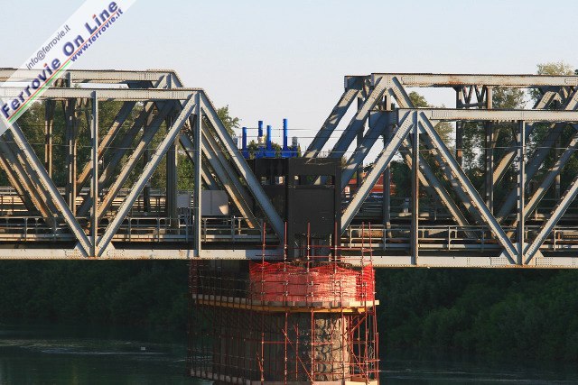

1. I due binari del ponte a diverse altezze durante i lavori. (Foto F. Gitto)

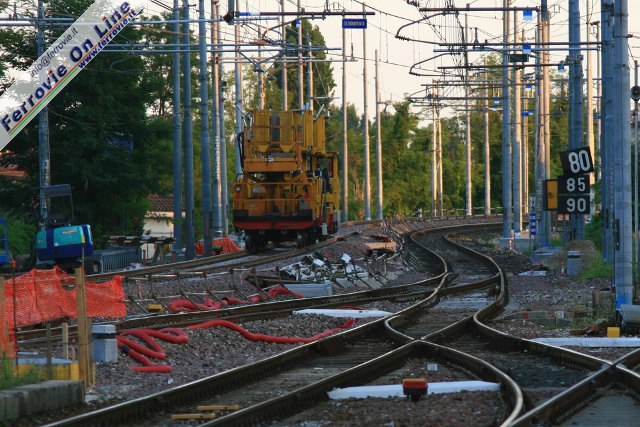

2. Il ponte visto dall'abitato di Latisana, prima del sollevamento di entrambi i binari. (Foto F. Gitto)

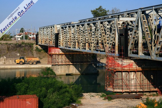

3. Le strutture metalliche dipinte di scuro ospitano i martinetti permanenti che consensono l'eventuale sollevamento del ponte di ulteriori 110 cm. (Foto F. Gitto)

L'opera di innalzamento ha previsto l'elevazione definitiva della quota del ponte a 11,32 m (110 cm sopra il livello originario), e l'installazione di quattro coppie di martinetti idraulici sulle sommità degli argini e dei piloni, per poter elevare la struttura di ulteriori 110 cm in caso di portate di piena eccezionali, in regime di interruzione del binario.

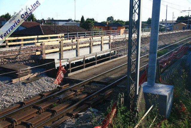

4. Il sovrappasso stradale di via Roma a San Michele al Tagliamento. (Foto F. Gitto)
5. La rampa del ponte sul lato veneto; si nota la diversa altezza dei due binari prima del completamento dei lavori. Spallette e terrapieni sono stati allargati o ricostruiti. (Foto F. Gitto)
Durante i lavori la circolazione ferroviaria non è mai stata interrotta, se non nelle due notti in cui si è proceduto all'innalzamento delle travate: la circolazione si è svolta a binario unico, prima sul binario dispari e poi sul pari, tra le stazioni di Portogruaro e Latisana. Quest'ultima è stata dotata, per l'occasione, di una nuova doppia comunicazione a "cappello di prete". Durante i lavori la velocità di transito sul ponte è stata limitata a 40 km/h per tutti i treni.
Inoltre, sfruttando la revisione del piano binari della stazione di Latisana, è stato abilitato al servizio passeggeri il binario 4, con la costruzione di un nuovo marciapiede e relativi accessi; nello schema definitivo i binari 2 e 3 sono di corretto tracciato, 1 e 4 di precedenza.
