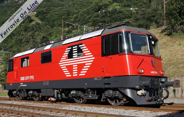

La Re 420 fresca di revisione, a Bellinzona (Foto FFS, 27 luglio 2011)
