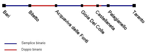

E' stata aperta all'esercizio nella notte tra il 14 ed il 15 settembre la nuova tratta Gioia del Colle - Castellaneta della ferrovia Bari - Taranto, linea per la quale è previsto il raddoppio e la rettifica dell'intero tracciato, in parte già eseguito come indicato nello schema di sotto.

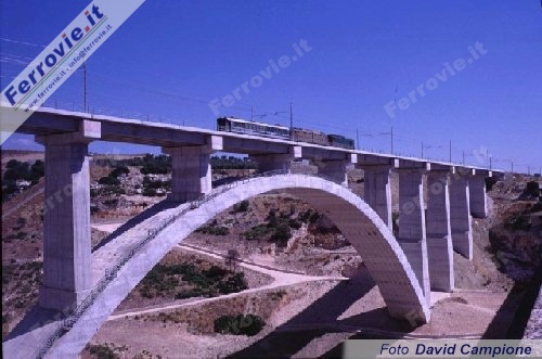

Infine, dopo un ulteriore breve viadotto c'è l'opera più imponente dell'intera tratta: lo spettacolare ponte ad arco Santa Lucia sulla gravina di Castellaneta, che con i suoi 80 metri d'altezza dall'alveo del fiume al piano di scorrimento delle rotaie è tra i più alti ponti ferroviari d'Europa.
4. Il ponte ad arco Santa Lucia che scavalca la gravina di Castellaneta, durante l'effettuazione delle prime prove meccaniche della linea aerea, la cui pendinatura alla data in cui è stata scattata la foto non era ancora completata. (Foto David Campione, 01 settembre 1997)

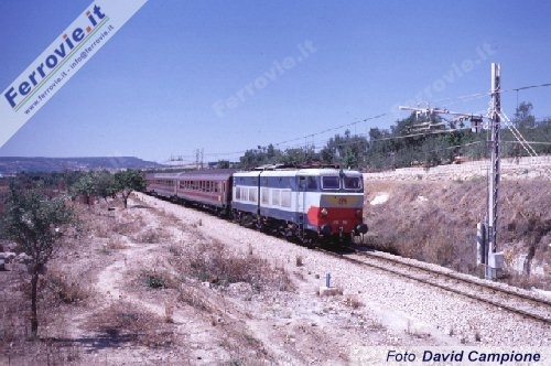

5. Dopo aver superato il rilievo di Castellaneta, l'espresso 995 Bari - Reggio Calabria, trainato da un'E.656 con il pantografo abbassato per una prescrizione, inizia la discesa verso Taranto sul vecchio tracciato a semplice binario abbandonato dal 15 settembre. (Foto David Campione, 01 settembre 1997)
