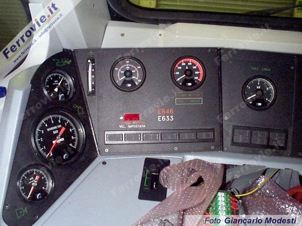

1. Banco di manovra di una vettura X pilota in lavorazione nell'Officina di Firenze Porta al Prato. E' evidente la dicitura "E646 E633" che identifica la tipologia di locomotiva da telecomandare. (Foto Giancarlo Modesti, 15 novembre 1999)

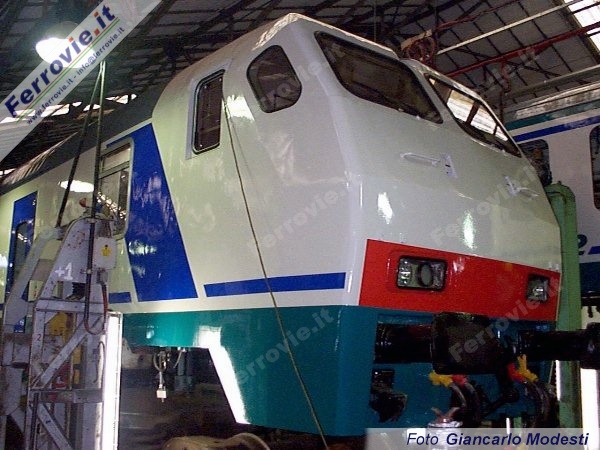

2. Frontale di una X pilota in avanzata fase di lavorazione nell'Officina di Firenze. (Foto Giancarlo Modesti, 15 novembre 1999)
Il telecomando della locomotiva dalla vettura pilota
Le prime vetture pilota che le FS hanno messo in circolazione sono state quelle a piano ribassato di 1a serie (carrelli tipo 24 con freni a ceppi); esse erano atte al telecomando attraverso condotta a 78 poli delle E.646 186-210. Successivamente queste pilota e le successive di 2a serie (carrelli 24 con freni a disco) nonchè quelle di nuova costruzione (MDVC passanti e non passanti), con la messa in esercizio delle prime locomotive E.633 furono modificate o rese atte per il telecomando anche di queste ultime locomotive sempre con condotta a 78 poli.
La modifica è stata quella di applicare su ciascuna indicazione del banco di manovra valevole per le E.646 il corrispondente significato, se la loco telecomandata era una E.633. Esempio: Sul manipolatore di trazione è presente per ogni posizione (M-S-SP-P-PP) un valore di corrente impostato sulla E633; le segnalazioni degli indebolimenti di campo (PC-1-2-3-4-5) sono i valori di velocità impostata sulla E.633 in marcia automatica, ecc...
Purtoppo la messa in servizio delle E.632 e poi delle E.652 in telecomando ha fatto si che alcuni aspetti delle suddette modifiche per le E.633 non fossero uguali ai valori desiderati sulle 632 e 652 stesse (diverso rapporto di trasmissione e velocità maggiore). La situazione è tuttora così in quanto una modifica relativa avrebbe appesantito notevolmente il banco di manovra (targhette per E.633, targhette per E.632, targhette per E.652...).
Da tutte le vetture pilota è inoltre possibile telecomandare le E.424 e le E.656 CE con le stesse indicazioni delle E.646.

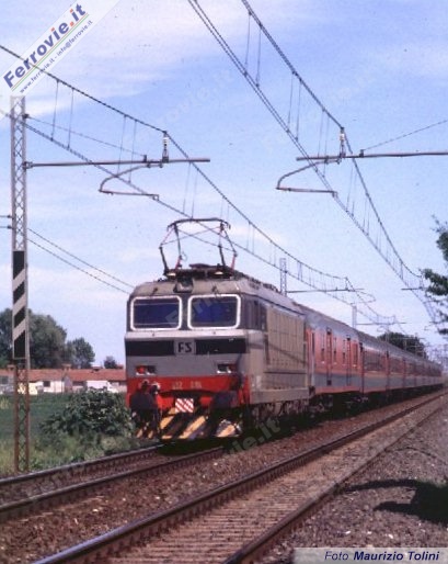

3. Locomotiva E.632.036 in spinta ad un treno Interegionale nei pressi di Rimini, telecomandata da una carrozza pilota tipo MD. (Foto Maurizio Tolini, luglio 1996)
