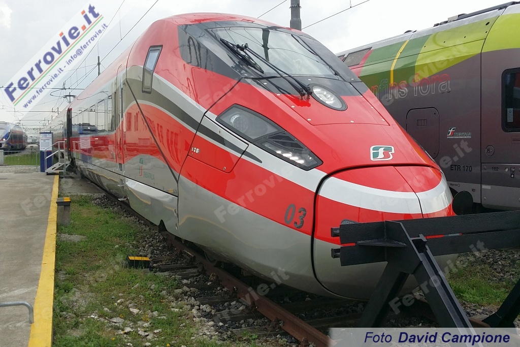

ROMA - Inizieranno nella seconda metà di giugno e dureranno fino a fine luglio le prove di salita di velocità sulla Direttissima Roma - Firenze. I test verranno effettuati 3 giorni a settimana, nelle ore notturne ed in regime di interruzione della circolazione, con il Frecciarossa 1000 n.3 già protagonista del record di velocità sulla Milano - Torino (vedi News ferroviarie del 26/02/2016) che dovrebbe raggiungere e mantenere i 305 km/h per circa 20 chilometri tra PC Rigutino e Rovezzano.
Le corse interesseranno il binario pari da sud verso nord, tra il km 207 dove avrà inizio l'accelerazione dai 250 km/h verso i 305 km/h ed il km 231, dove inizierà la frenata per tornare alla velocità iniziale. Sulla tratta in questione sono già stati effettuati alcuni interventi tecnici propedeutici al ciclo di test, tra cui una maggiore tesatura della linea di contatto.
1. L'ETR.400 n.03 protagonista delle prove oltre 300 km/h, in esposizione a Milano Fiorenza per il WCRR 2016. (Foto David Campione, 01 giugno 2016)

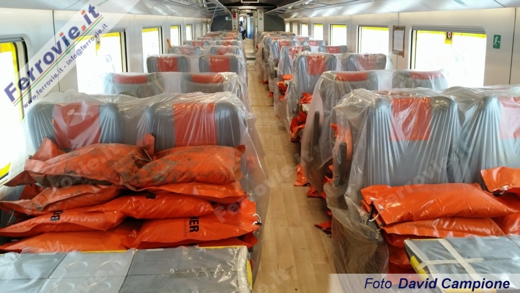

Inoltre per l'intera estensione del convoglio sono presenti - a terra e sui sedili - sacchi di sabbia per un peso corrispondente al massimo numero di passeggeri trasportabili seduti più il 20%, pari a circa 33 tonnellate complessive.
3. Interno di una carrozza Standard, zavorrata con sacchi di sabbia per il peso corrispondente ad un passeggero per ciascun sedile più il 20%. (Foto David Campione, 01 giugno 2016)
