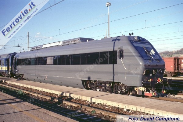

1. La Roger 1000 ripresa in uscita dallo stabilimento Mer Mec, durante l'effettuazione della breve corsa dimostrativa fino alla stazione di Monopoli (Foto David Campione, 21 marzo 2000)

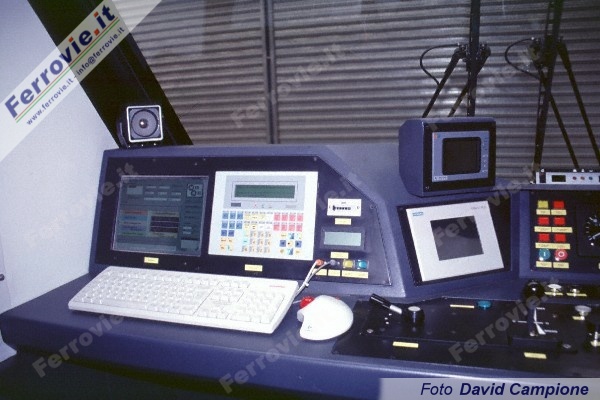

2. Il banco di manovra della Roger 1000... (Foto David Campione, 21 marzo 2000)

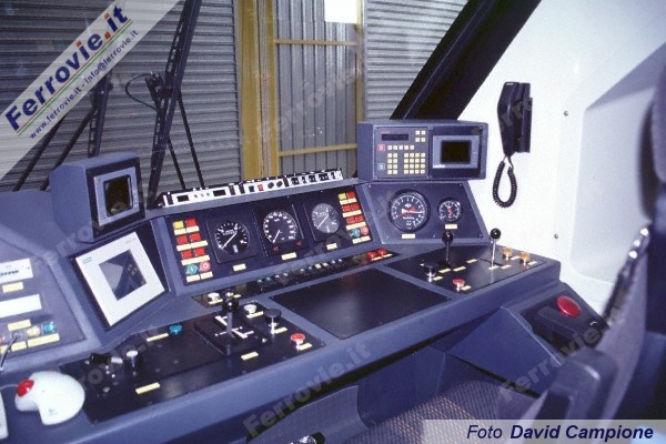

3. ...e la postazione per il tecnico, posta di fianco (Foto David Campione, 21 marzo 2000)

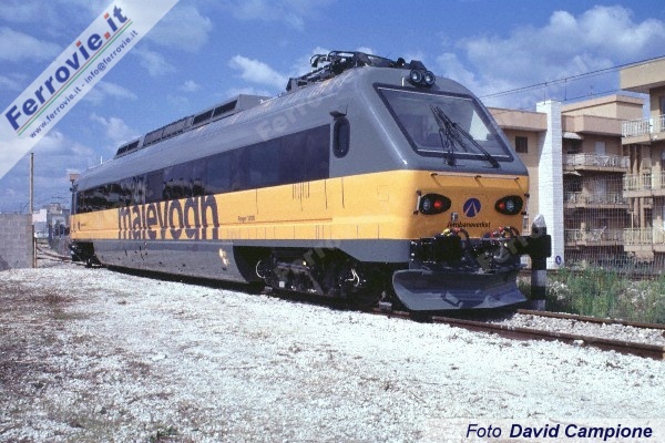

4. Un'immagine del veicolo diagnostico ancora nella livrea provvisoria, ripreso ad Orte durante il ciclo di corse prova sulla Direttissima (Foto David Campione, 3 marzo 2000)

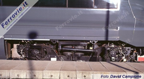

5. Particolare del carrello FIAT con sospensione laterale attiva (Foto David Campione, 3 marzo 2000)
Il ROGER 1000 è l'unico veicolo per la Diagnostica dotato di sospensione laterale attiva, grazie alla quale è possibile il rilievo del binario in curva nelle stesse condizioni di un treno passeggeri.

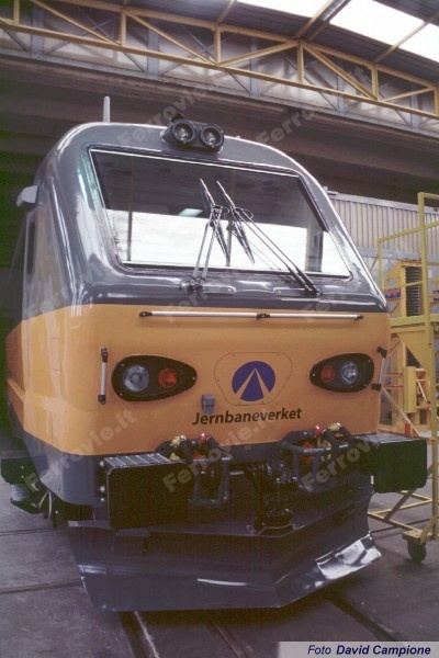

Vista frontale della Roger 1000 all'interno del capannone, durante la presentazione (Foto David Campione, 21 marzo 2000)
