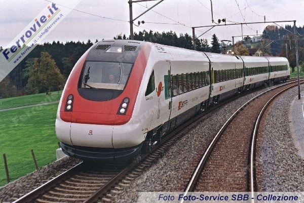

1. L'ICN, il nuovo pendolino svizzero durante una corsa dimostrativa. (Foto Foto-Service SBB - Collezione, 26 ottobre 1998)

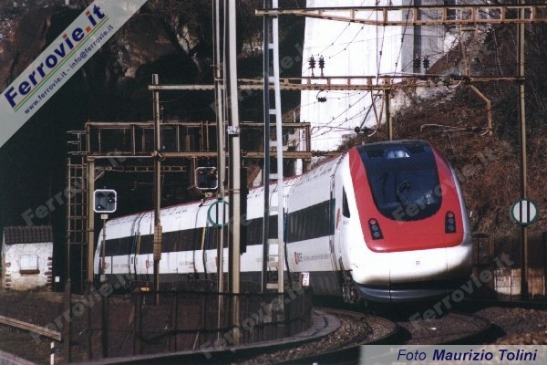

2. Presso le gallerie elicoidali della Biaschina è stato ripreso l'ICN, impegnato nelle corsa prova tra Bellinzona ed Airolo. (Foto Maurizio Tolini, Gennaio 1999 )

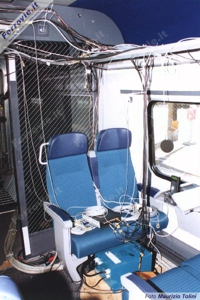

3. L'interno del treno colmo di apparecchiature e cavi necessari per la raccolta dei dati durante le corse prova. (Foto Maurizio Tolini, Gennaio 1999 )
Per provare le differenti componenti offerte dalle industrie è stato realizzato un prototipo, di proprietà ADtranz, che ha iniziato a circolare lo scorso luglio, inizialmente trainato o spinto da una Re 4/4 II e infine marciante autonomamente. Il treno di pre-serie, classificato RABDe 500.050-0, ha quattro carrozze, di cui solo tre motorizzate. Il veicolo di comando è completamente allestito con ambienti di seconda classe, che, per quanto invaso da cavi, sonde e microfoni per la misurazione della rumorosità e delle vibrazioni, nonché spinte laterali, offre un buon comfort. Salendo a bordo non si ha quel senso di oppressione aereonautico degli ETR ad assetto variabile italiani, gli spazi sebbene angusti sono resi molto confortevoli e luminosi grazie agli ampi finestrini. L'opposta carrozza d'estremità accoglie un tavolo da lavoro con monitor di controllo del pantografo e della linea. Per dare un peso reale, il più vicino a quello dell'ordine di marcia, il veicolo è parzialmente riempito con sacchi di sabbia. Le restanti carrozze sono interamente occupate da strumenti di lavoro e misura.

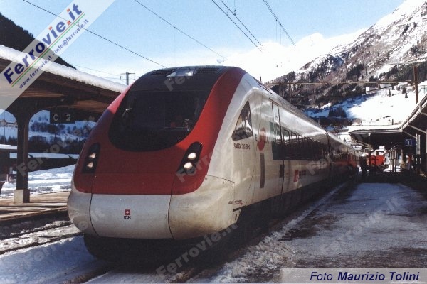

4. Il pendolino svizzero, classificato RABDe 500 050-0, in sosta ad Airolo. (Foto Maurizio Tolini, Gennaio 1999 )
