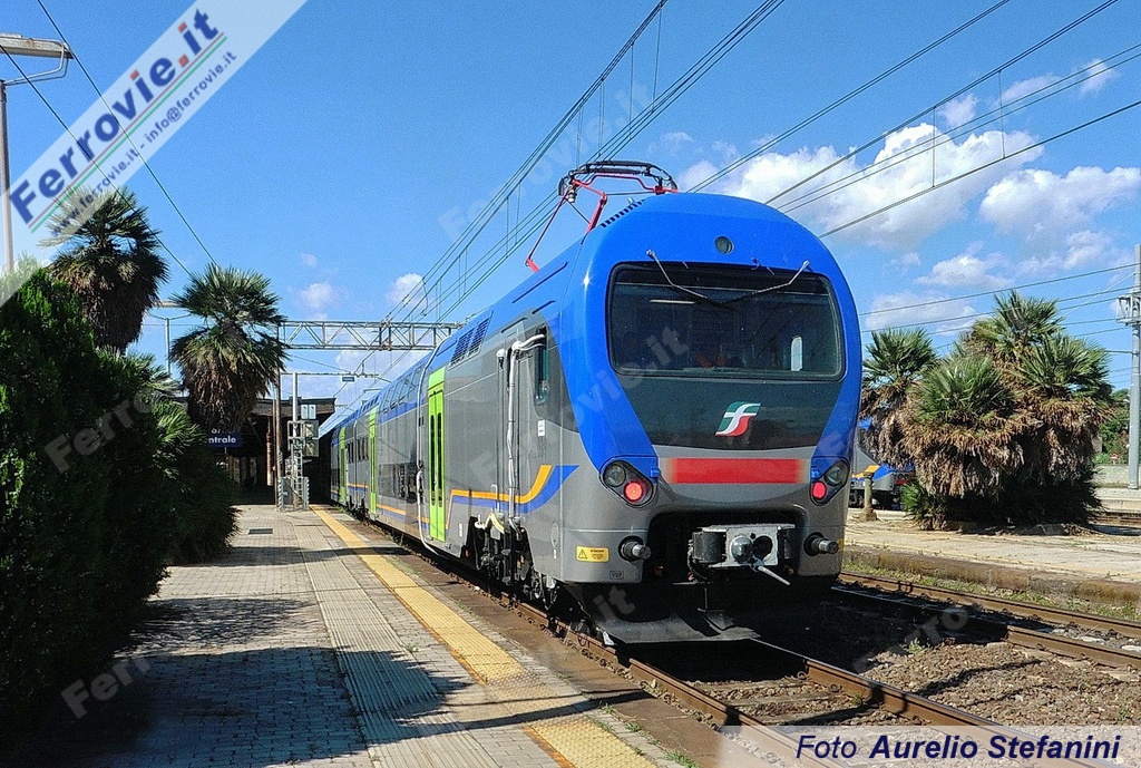

FOGGIA - Martedì 26 giugno ha lasciato le Officine Grandi Riparazioni di Foggia il TAF 39, primo complesso di questo gruppo sottoposto a completo rifacimento della parte elettronica. L'intervento, effettuato dalla Titgarh Firema spa, ha comportato la sostituzione degli inverter GTO (Gate Turn Off thyristor) d'origine con più moderni IGBT (Insulated Gate Bipolar Transistor) per azionamenti e ausiliari, l'adozione di un inverter di trazione per ciascun motore anziché di uno per carrello (come previsto dalla precedente configurazione), consentendo così - in caso di guasti - l'esclusione di un singolo motore anziché di un intero carrello, un nuovo sistema di controllo e comando della bassa, media e alta tensione, e ancora 6 caricabatterie a livello treno.
Il TAF 39 con nuova elettronica a Livorno Centrale, durante il trasferimento da Foggia a Pisa dove effettuerà ulteriori test prima del ritorno in servizio. (Foto Aurelio Stefanini, 26 giugno 2018)
