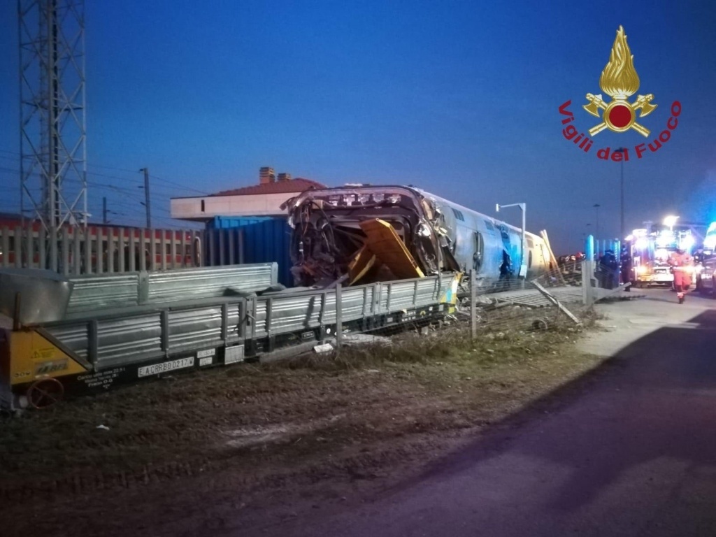

1. Vista dall'alto della scena dell'incidente presso il PM Livraga. Il treno viaggiava in direzione del punto di scatto; quella in primo piano, ribaltata, è la seconda vettura, mentre la vettura di testa giace a destra del fabbricato. (Foto Vigili del Fuoco, 06 febbraio 2020)

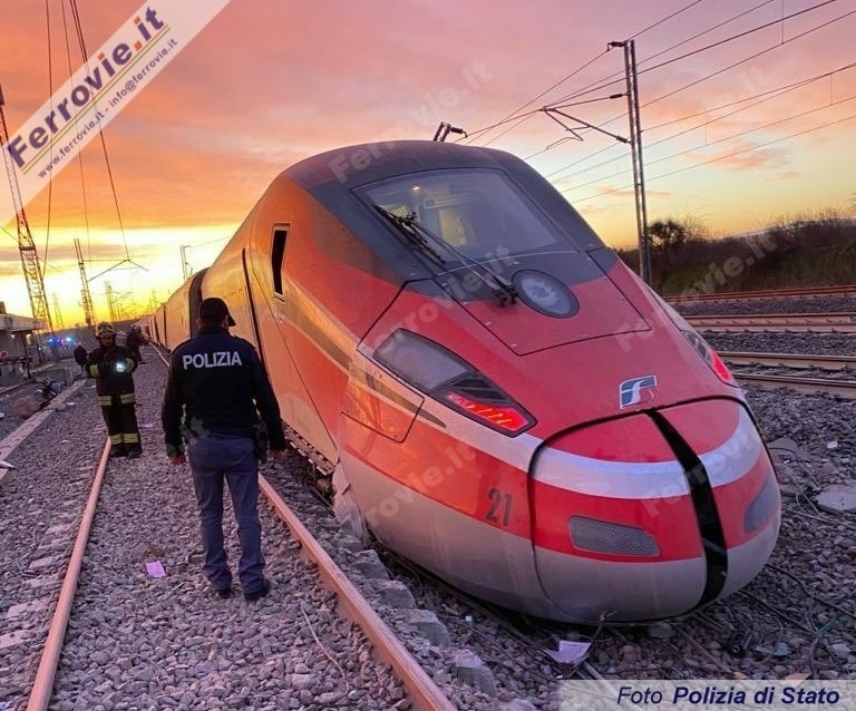

2. Il deviatoio percorso dal 9595 al momento dello svio, nella direzione della fotografia. Lo scambio è chiaramente rivolto verso il binario di precedenza. (Foto ANSA, 06 febbraio 2020)

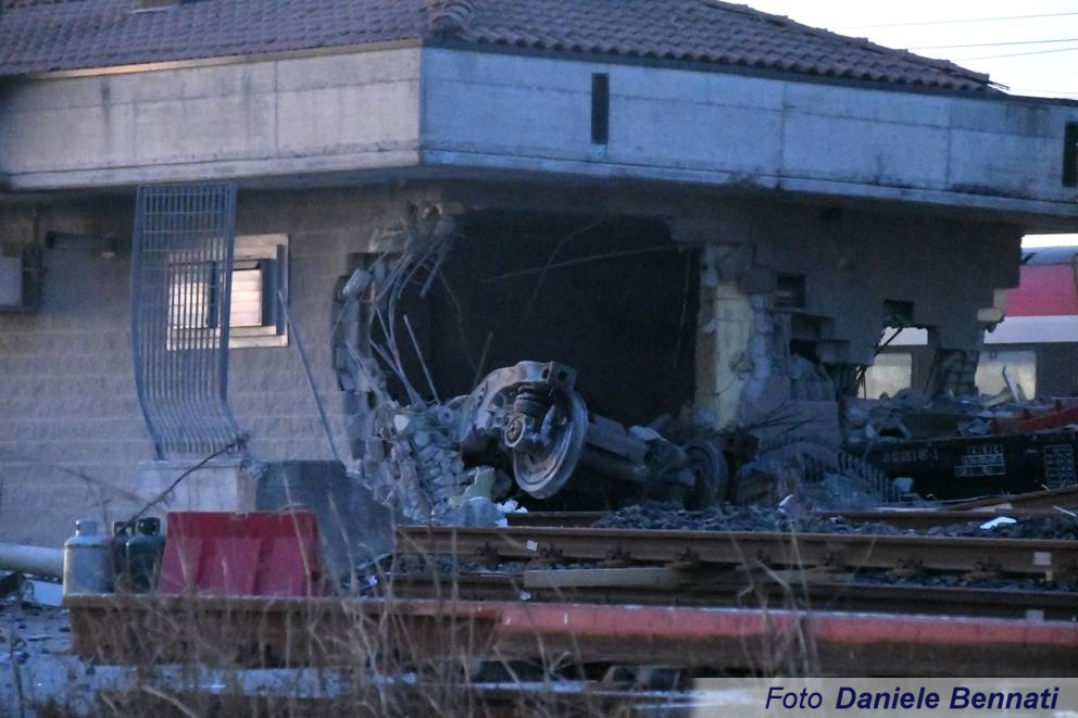

3. Uno dei carrelli della vettura di testa. (Foto Daniele Bennati, 06 febbraio 2020)

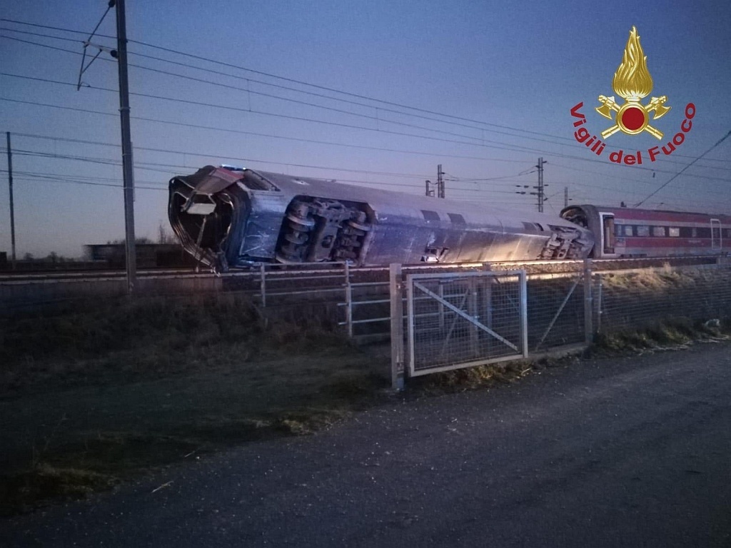

4. L'altro carrello della vettura di testa ha sfondato l'edificio del Posto di Movimento. (Foto Daniele Bennati, 06 febbraio 2020)

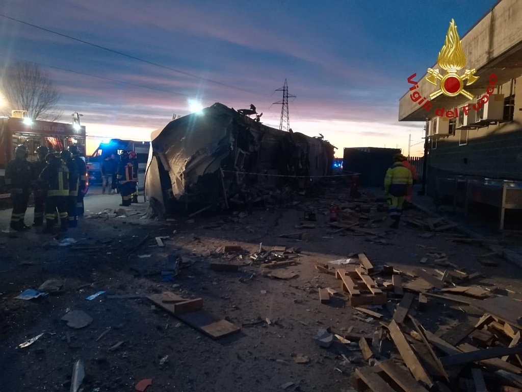

5. La vettura di testa dell'ETR.400 n. 21, sviata per prima e distaccatasi dal resto del convoglio, per poi ribaltarsi presso il fabbricato di servizio.
6. La vettura di coda del treno, sviato sulla massicciata tra il binario di transito e il binario deviato.
