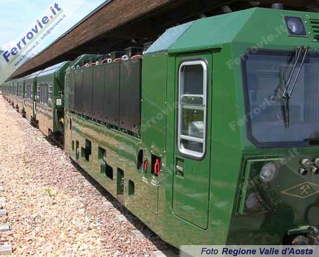

Le locomotive, che sono frutto di una completa ristrutturazione di mezzi nati come materiale rotabile per miniera/cantiere, sono bidirezionali e dotate di due assi motori. La trazione è assicurata da un motore in corrente continua alimentato dalle batterie, che occupano la maggior parte del telaio tra le due cabine di guida.
1. Locomotiva ad accumulatori con le 10 carrozze del trenino di Cogne. (Foto Regione Valle d'Aosta)

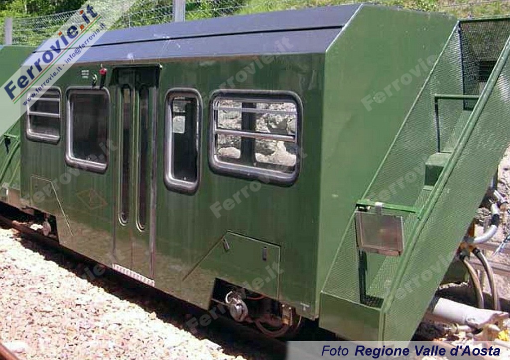

2. Le carrozze del trenino verde. (Foto Regione Valle d'Aosta)

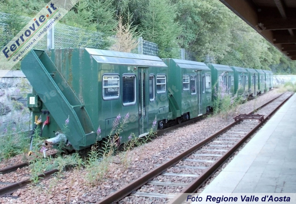

3. Particolare di una carrozza. (Foto Regione Valle d'Aosta)
Le 10 carrozze, di cui una dotata di spazio per disabili, furono costruite ex novo con un progetto dedicato e hanno le seguenti caratteristiche:
- Scartamento: 900 mm
- Due assi indipendenti
- Lunghezza fuori tutto di 6440 mm
- Larghezza fuori tutto di 1550 mm
- Sospensione ad unico stadio mediante molle elicoidali e ammortizzatori
- Capacità di 15 posti a sedere.

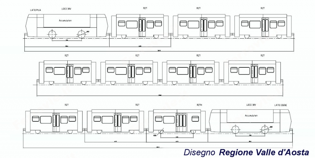

4. Disegno Regione Valle d'Aosta
