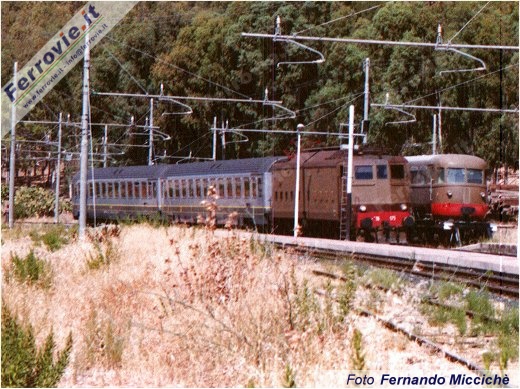

L'Intercity "Archimede" trainato da una E.636 in transito a Villarosa, accanto all'automotrice RALn 60 poggiata temporaneamente su di un carro pianale. (Foto Fernando Miccichè, luglio 1998)
