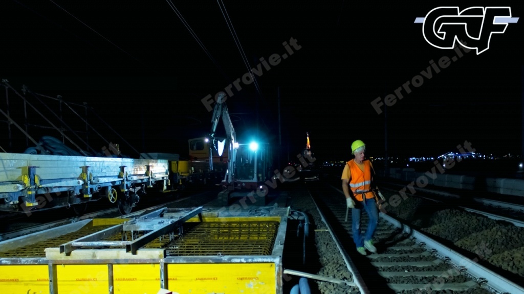

L'attività prevede la realizzazione di 70 blocchi di fondazione (50 attrezzati per il fissaggio dei tralicci e 20 predisposti per i tiranti) nella misura di 2-3 a notte, lungo un'estensione di circa 2.500 metri del ponte stesso; a metà settembre è previsto l'avvio della posa dei nuovi tralicci con travi ed infine - a dicembre - è programmata la tesatura delle quattro nuove linee di contatto e la loro messa in funzione, contestualmente allo smantellamento della linea di contatto attuale con annessa palificazione di tipo tubolare.
L'intervento di GCF sul ponte di Venezia è partito dalle strutture per il segnalamento "Attualmente - spiega il capo cantiere GCF, Tiziano Bernardi - siamo impegnati nei lavori di scavo e getto dei blocchi di fondazione. Si tratta di sostituire i pesanti lastroni di cemento armato che collegano i due ponti ferroviari, posare i nuovi tubi in PVC per i cavi del segnalamento, costruire le armature dei blocchi di fondazione e, infine, procedere con il getto di calcestruzzo".
2. Uno dei 70 blocchi di fondazione in preparazione sul ponte di Venezia. (Foto GCF)
