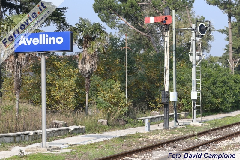

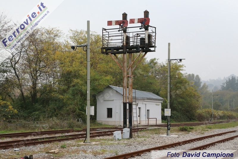

AVELLINO - Con la partenza del Regionale 8095 Avellino - Benevento affidato all'ALn 663.1165, alle ore 9.02 del 20 novembre si è chiusa per sempre l'epoca dei segnali ad ala semaforica di partenza sui binari di Rete Ferroviaria Italiana. Preannunciato da tempo, l'intervento nell'ambito della stazione di Avellino ha riguardato la sostituzione del segnalamento ad ala di partenza (in 1° e 2° binario), avviso e protezione, con segnali luminosi delle medesime categorie. In particolare è stato dismesso il candeliere con due segnali ad ala di 1a categoria in comune a tutti i binari di stazione e che servivano rispettivamente le due linee per Rocchetta Sant'Antonio e Mercato San Severino, sostituiti da segnali luminosi con indicatori di itinerario 1 inattivo (linea per Rocchetta S.Antonio, chiusa dal 2010) e 2 per Mercato San Severino; lato Benevento sono stati dismessi i due segnali ad ala, uno per il 1° binario e l'altro in comune per i binari dal 2° al 4°. Analogamente è stato sostituito anche il segnalamento ad ala di avviso e protezione lato Mercato San Severino e Benevento, con nuovi segnali luminosi; invariato il segnalamento di protezione lato Rocchetta Sant'Antonio, la cui linea risulta temporaneamente sospesa.
1. E' tutto pronto per il passaggio di consegne tra il segnalamento ad ala semaforica ed il luminoso, sul 1° binario di Avellino. (Foto David Campione, 12 novembre 2015)
2. Il candeliere con i due segnali di 1a categoria per Rocchetta Sant'Antonio a sinistra e Mercato San Severino a destra. Sullo sfondo la cabina scambi ancora attiva. (Foto David Campione, 12 novembre 2015)

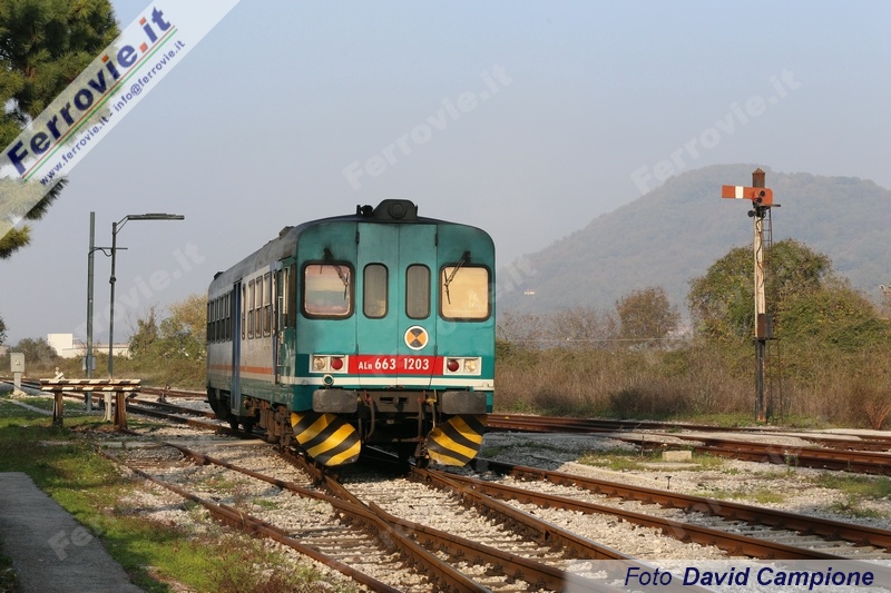

3. Una ALn 663 proveniente da Benevento fa il suo ingresso in 1° binario, con il segnale di partenza dei binari 2, 3 e 4 sullo sfondo. (Foto David Campione, 12 novembre 2015)
