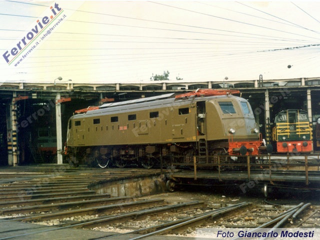

1. La E.428.049 riscaldata dagli ultimi raggi di un sole estivo, sosta nella rotonda del DL di Milano Smistamento. (Foto Giancarlo Modesti, 18 luglio 1984)

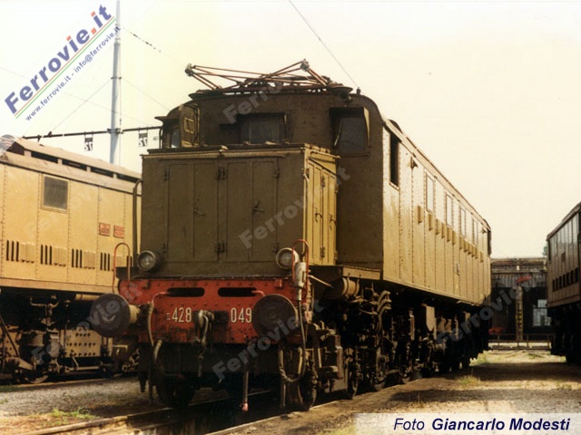

2. Per nulla impaurita da una copiosa nevicata, la E.428.039 manovra nella stazione di Brescia. (Foto Claudio Pedrazzini, 17 gennaio 1972)

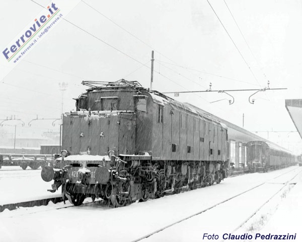

3. La E.428.061 fa bella mostra di sè durante una esposizione a Milano San Rocco in compagnia della E.626.001 e della 685.196. (Foto Giancarlo Modesti, ottobre 1985)

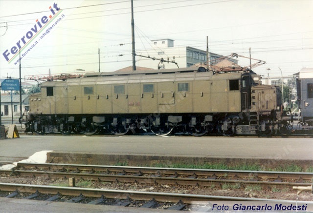

4. Vista laterale per la E.428.036 in procinto di lasciare la stazione piemontese di Novara. (Foto Giancarlo Modesti, aprile 1982)

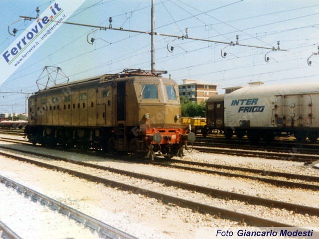

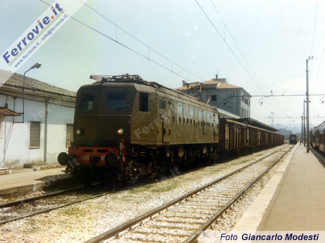

5. Manovra sul piazzale di Bari Parco Nord per la E.428.139 in procinto di portarsi in testa ad un convoglio merci. (Foto Giancarlo Modesti, 1985)

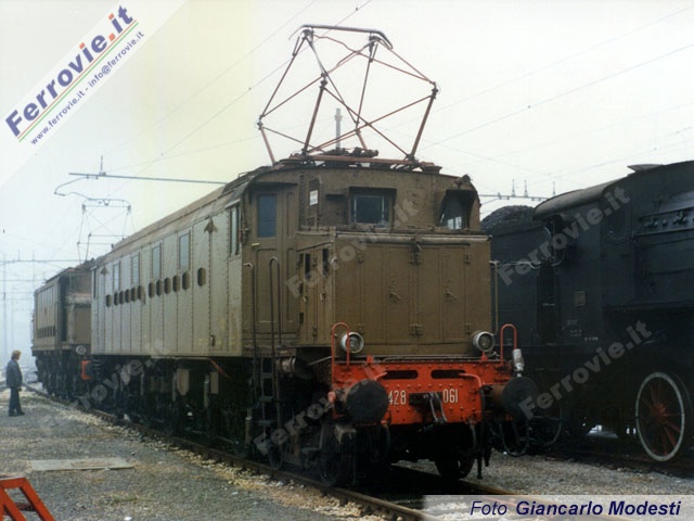

6. Transito nella vecchia stazione di Pescara per la E.428.185 di IIª serie, in testa ad un convoglio di carri a sponde alte. (Foto Giancarlo Modesti, 1986)

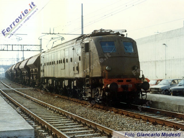

7. La E.428.224 al cambio volante sulla linea bassa della cintura di Milano Smistamento alla testa di un convoglio merci diretto a Mestre. (Foto Giancarlo Modesti, 28 luglio 1984)

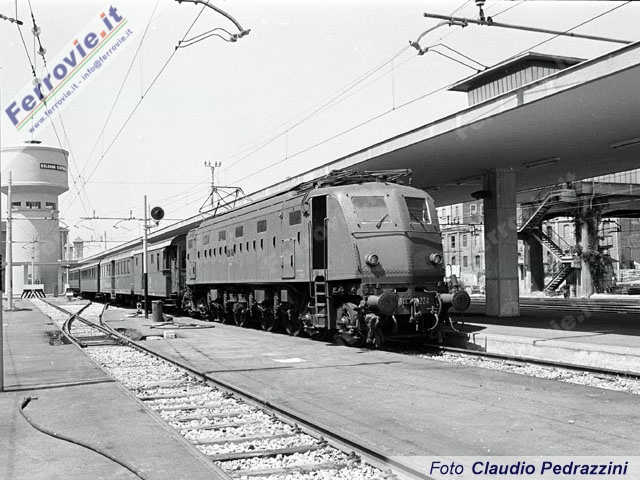

Al traino di un Locale diretto a Firenze Santa Maria Novella, la E.428.224 lascia la stazione di Bologna Centrale. (Foto Claudio Pedrazzini, 6 agosto 1973)
