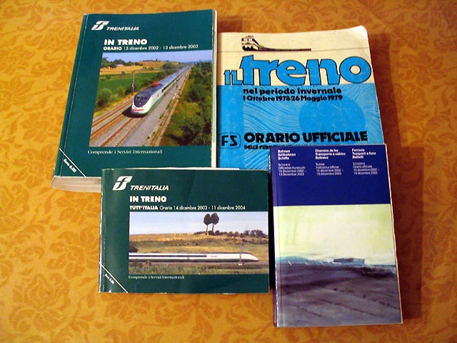

1. Stilare un orario ferroviario richiede una lunghissima preparazione che richiede numerosi passaggi. Ne sono coinvolte diverse amministrazioni ferroviarie estere, nonché le ferrovie in concessione ed il risultato finale è l'orario che siamo abituali a consultare nella sua versione cartacea oppure in internet. (Foto Gianluca Scolari)
La direttiva europea 440 del 1991, recepita in Italia dal governo Prodi, ha gettato le basi di una nuova concezione del mondo ferroviario, stabilendo la separazione tra Gestori dell'Infrastruttura (GI) e Imprese Ferroviarie (IF). Senza approfondire la filosofia di questo approccio ed i diversi modi con cui la direttiva è stata applicata, in questo breve articolo intendo spiegare come il dualismo tra GI e IF sia oggi il principale meccanismo che contribuisca alla realizzazione di un orario. In teoria le cose procedono secondo una sequenza estremamente semplice e trasparente. All'entrata in vigore del nuovo orario il GI pubblica il Prospetto Informativo Rete (PIR), che contiene tutte le informazioni relative alla rete ferroviaria (caratteristiche plano-altimetriche delle linee, la velocità massima ammessa, il peso massimo per asse, il sistema di trazione, il numero di binari, il sistema di gestione della circolazione, eventuali interruzioni della circolazione programmate, le indicazioni per un calcolo preventivo del pedaggio e molte altre informazioni) e che servirà alle IF per la programmazione dell'orario successivo.

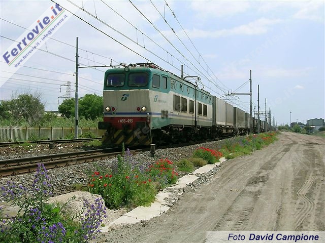

2. Conciliare le esigenze del trasporto passeggeri con quello merci durante la stesura dell'orario non è cosa facile, specialmente sulle linee ad intenso traffico, come ad esempio la ferrovia Roma - Napoli, sulla quale è ripreso questo merci in corsa a Pomezia - Santa Palomba. (Foto David Campione, 15 maggio 2004)
A partire dalla data del cambio orario, ogni IF ha 4 mesi di tempo per studiare il proprio mercato e, compatibilmente alle risorse a propria disposizione, elaborare una richiesta di capacità ferroviaria che sarà poi presentata al GI. Le richieste presentate dalle IF entro -8 (8 mesi prima dell'inizio del nuovo orario), hanno pari dignità e vengono studiate dal GI secondo i criteri e le priorità stabilite da una legge dello stato. Le IF possono presentare richieste di capacità anche dopo questo termine, ma le richieste vengono soddisfatte solo se non creano conflitti con quelle presentate entro i termini stabiliti. Entro -6 (6 mesi dal nuovo orario) il GI fornisce alle IF una risposta di massima sulle richieste presentate, elencando i conflitti di traccia e le incompatibilità di tipo tecnico e fornendo indicazioni per una soluzione dei problemi. Entro -4 il GI redige un progetto d'orario di dettaglio, sul quale le IF hanno 30 giorni di tempo per fare le loro osservazioni. A partire da quest'ultimo termine (-3) il GI comincia a studiare le richieste pervenute dopo il termine di -8.

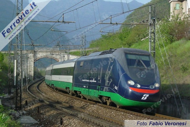

3. L'Eurostar 9313 da Bolzano in corsa presso Ossenigo diretto alla volta di Roma. Allo stato attuale, i treni Eurostar hanno la priorità nella marcia su tutti gli altri convogli, passeggeri e merci. (Foto Fabio Veronesi, 25 aprile 2004)

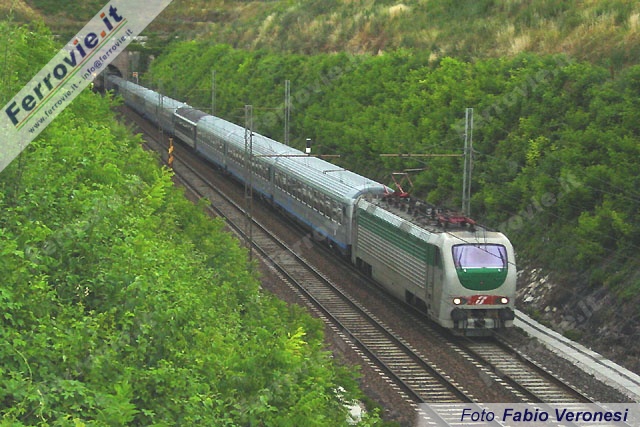

4. EC Cisalpino 35055 Zürich - Venezia S.L. ripreso in transito nella trincea che attraversa le colline moreniche del Garda in corrispondenza del paese di S.Giorgio in Salici. (Foto Fabio Veronesi, 20 giugno 2004)
Il processo di costruzione degli orari internazionali si svolge in modo analogo a quello appena descritto, ma avviene ad un livello multilaterale e può coinvolgere GI ed IF di molte nazioni raggiungendo elevati livelli di complessità. Per oltre 120 anni, fino al 2004 si è svolta una conferenza denominata prima CEH (Conference Europeenne des Horaires) e poi FTE (Forum Train Europe), che ha riunito insieme tutte le IF e tutti i GI d'Europa in uno sforzo di sintesi delle esigenze tecniche e commerciali di tutti. Non vi partecipavano l'Irlanda, che è isolata, i paesi baltici ed i paesi scandinavi, che pianificano i loro pochissimi treni internazionali con riunioni bilaterali.

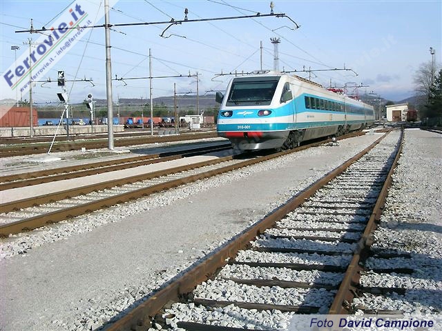

5. L'EC 50 "Casanova" Lubiana - Venezia ripreso nella stazione di confine italo-slovena di Villa Opicina. L'identico sistema di alimentazione di entrambi i paesi (3.000 Volt in cc), consente l'impiego del Pendolino Sloveno per l'intera tratta, senza perditempo dovuti al cambio di trazione nella stazione di confine. (Foto David Campione, 3 gennaio 2004)
La conferenza FTE ha un calendario di sessioni che si ripetono ogni anno, al termine delle quali le IF devono aver raggiunto un accordo sui servizi internazionali ed ottenuto anche il sigillo dei GI. Attualmente questo processo è in messo in discussione dall'Unione Europea, che sta premendo per una maggior separazione tra GI ed IF per evitare che si creino rapporti preferenziali con le IF eredi dei monopoli nazionali. Queste pressioni per ora hanno dato luogo alla scissione della FTE ed alla creazione della RNE (Rail Net Europe) che riunisce tutti i GI. Ad oggi non è ancora chiaro quale sarà l'assetto definitivo di FTE ed RNE e quali saranno i rapporti di interdipendenza tra loro. La situazione italiana è nota: il GI è la Rete Ferroviaria Italiana, mentre la principale IF è Trenitalia. In realtà, poiché la liberalizzazione totale del mercato ferroviario dei viaggiatori non è ancora avvenuta, le altre IF si riducono alle "concesse" che percorrono brevi tratti di rete RFI o a società che operano in accordo con Trenitalia su alcune relazioni internazionali, come Cisalpino e Artesia.

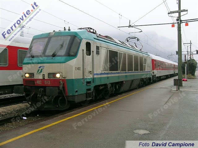

6. Uno dei numerosi treni di agenzia in partenza da Bolzano verso la Germania, interamente composto da carrozze DB. I treni d'agenzia, nazionali o internazionali, non figurano nell'orario ufficiale disponibile al pubblico, ma per loro sono disponibili delle apposite tracce orarie, pronte quando viene richiesta l'effettuazione del treno. (Foto David Campione, 21 febbraio 2004)

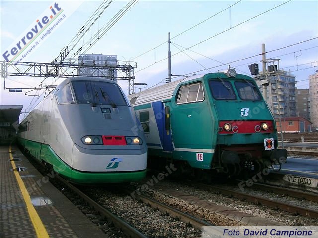

7. A Rimini un Diretto per Ancona cede il passo ad un Eurostar per Bari. Questa immagine illustra la coesistenza sulla stessa linea, talvolta difficile, di treni veloci con poche fermate e treni diretti caratterizzati da numerose fermate intermedie. Il tutto con incastri difficili delle tracce nella stesura dell'orario ferroviario. (Foto David Campione, 17 gennaio 2004)
