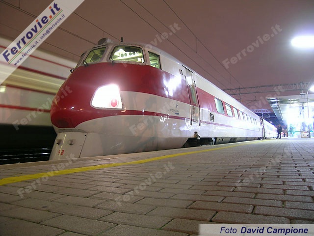

1. L'ETR.450 treno 9 a Roma Tiburtina durante la fermata per servizio viaggiatori, mentre sul binario adiacente sfila un altro Pendolino che prende il passo. Fotocamera Nikon Coolpix 5400 F:2,8 - Esposizione 4 secondi  (Foto David Campione, 14 dicembre 2003)

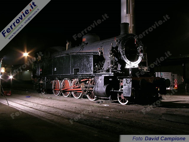

2. Fotografare al buio una locomotiva a vapore, se poco illuminata, richiede tempi di esposizione o aperture di diaframma maggiori rispetto al solito. In questo caso la 940.044 a Roma Tuscolana è parzialmente illuminata dalla fotocellula, mentre altre zone risultano evidentemente buie. Fotocamera Nikon Coolpix 5400 F:7,8 - Esposizione 4 secondi (Foto David Campione, 23 novembre 2003)

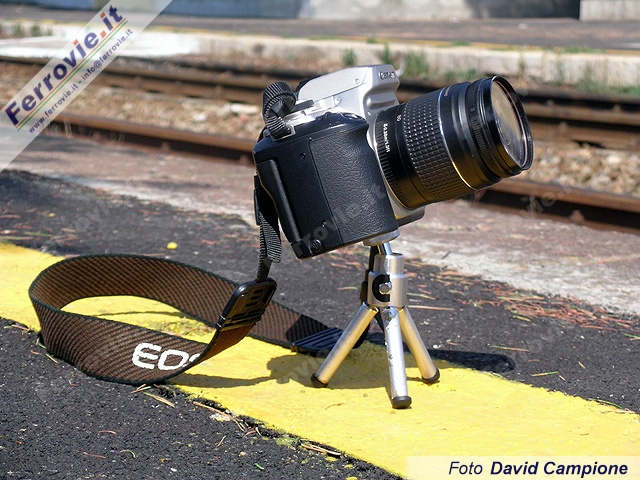

L'appoggio è un aspetto fondamentale per le foto notturne: per quanto il CCD delle macchine digitali riesca a lavorare abbastanza bene in situazioni di luce scarsa, rimane comunque d'obbligo poggiare l'apparecchio su di una base stabile, per annullare il rischio di mosso nell'immagine. L'ideale sarebbe un treppiede tradizionale, ma le dimensioni ne rendono poco pratico il trasporto ed inoltre è vietato farne uso sui marciapiedi di stazione. Un'ottima alternativa è rappresentata da mini treppiedi tascabili, che si trovano in commercio a poche decine di Euro; dispongono di testa a sfera orientabile, pesano meno di un telefono cellulare e chiusi sono poco più grandi di una penna. Per le dimensioni contenute, anche quando aperti, danno meno nell'occhio del cavalletto tradizionale e possono essere poggiati sulla borsa della macchina fotografica, su di un bagaglio, su di una banchina o su qualsiasi superficie piana di pochi centimetri quadrati, eludendo la legge in materia che vieta l'uso di cavalletto sui marciapiedi di stazione, poiché trattasi di occupazione di suolo pubblico.
Per chi volesse comunque "contravvenire" alla legge poggiando il minitreppiedi per terra, in caso di necessità sarà sufficiente sollevarlo velocemente da terra con tutta la macchina fotografica!
Unico inconveniente del cavalletto tascabile è la limitata estensione in altezza, al massimo di circa 25/30 cm, che pertanto restituisce sempre inquadrature dal basso se posizionato per terra.
Oltre l'appoggio stabile, è comunque vivamente consigliato l'uso dell'autoscatto piuttosto che lo scatto a distanza oppure il flessibile, per evitare che la pressione del dito sull'otturatore produca dei movimenti indesiderati della macchina fotografica.
4. Il mini treppiedi è sufficientemente stabile, anche se si decide di impiegarlo per un apparecchio fotografico Reflex, non propriamente leggero... La testa snodata consente l'inclinazione della macchina verso l'alto.   (Foto David Campione)

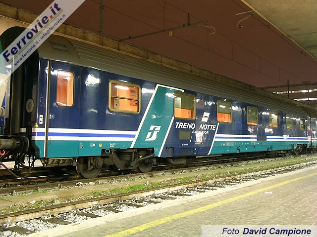

5. Un'elegante carrozza letti "Excelsior" in composizione all'Espresso 1910 per Milano. La luce omogenea presente nella stazione di Roma Termini, ha prodotto un'ottimale illuminazione del soggetto, seppur con qualche riflesso sulla carrozzeria del veicolo Fotocamera Nikon Coolpix 5400 F:3,5 - Esposizione 4 secondi (Foto David Campione, 4 dicembre 2003)

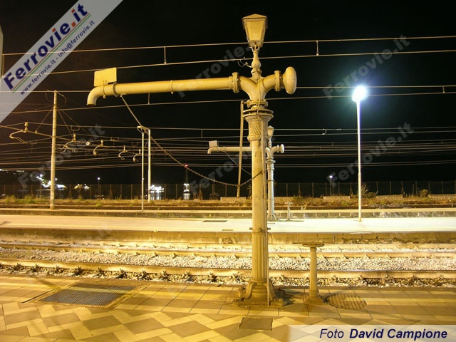

8. Le colonne idriche della stazione di Taormina, fotografate con la regolazione del bianco posizionata per sorgenti luminose al tungsteno. I colori dell'immagine sono quelli restituiti dall'apparecchio fotografico, senza alcuna correzione eseguita con programmi di fotoritocco. Fotocamera Nikon Coolpix 5400 F:2,8 - Esposizione 8 secondi (Foto David Campione, 21 agosto 2004)

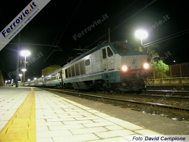

9. Pochi minuti di sosta nella stazione di Pisciotta - Palinuro per il treno ICN 752 da Reggio Calabria per Milano Centrale. In questo caso, la presenza del lampione subito dietro la cabina della locomotiva ha reso difficoltosa la regolazione dell'esposizione. Fotocamera Nikon Coolpix 5400 F:2,8 - Esposizione 4 secondi (Foto David Campione, 7 settembre 2004)

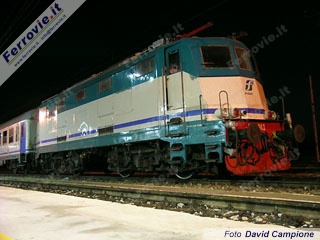

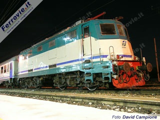

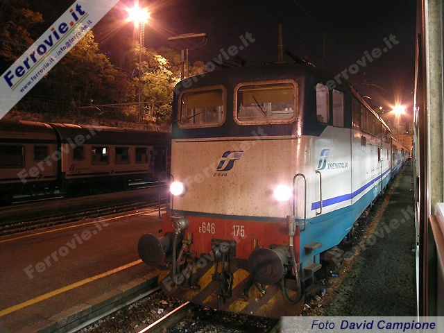

11. Appoggio di fortuna per immortalare la E.646.175 a La Spezia: la macchina fotografica è stata poggiata sulla cornice del finestrino aperto di una carrozza per Medie Distanze, in sosta accanto alla locomotiva. Il colore originale della locomotiva è alterato dalle torri faro ai vapori di sodio che illuminano tutto lo scalo. Fotocamera Nikon Coolpix 5400 F: - Esposizione 8 secondi (Foto David Campione, 24 agosto 2003)
