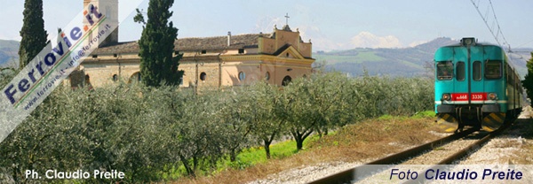

1. Regionale per Giulianova effettuato con una doppia di ALn 668 attraversa un tipico paesaggio della periferia teramana. Sullo sfondo, poco visibile, il massiccio del Gran Sasso D'Italia. (Foto Claudio Preite, 4 aprile 2005)

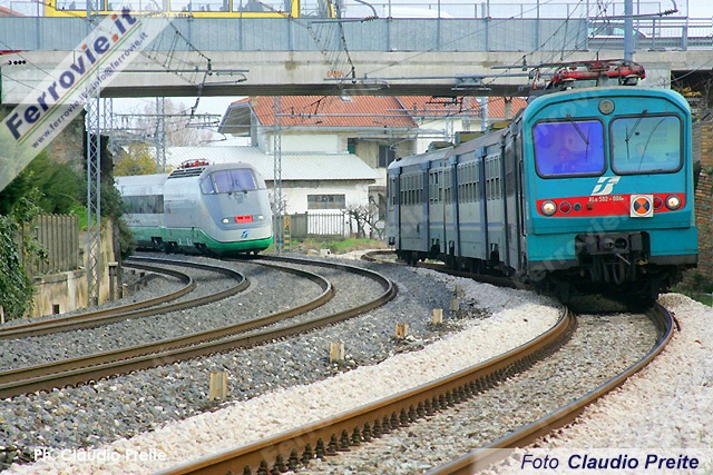

2. Il punto di congiunzione tra le linee Adriatica e la Giulianova - Teramo. Da qui per circa 2 km le due linee correranno parallele fino alla stazione di Giulianova. In questa foto un ETR.500 in viaggio verso nord, ha quasi raggiunto una ALe 582 proveniente da Teramo. (Foto Claudio Preite, 21 marzo 2005)

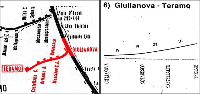

3. Profili planimetrico e altimetrico della linea. Dal profilo altimetrico si nota la forte acclività della linea che in meno di 25 km passa dai 10 metri s.l.m. di Giulianova ai 434 metri s.l.m. di Teramo. (Disegno Claudio Preite)

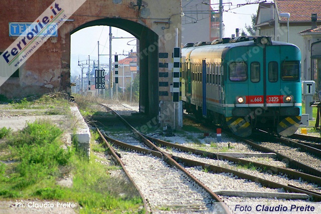

4. Dopo aver superato la pendenza del 25 per mille, una coppia di ALn 668 transita al fianco del vecchio e caratteristico fabbricato merci della stazione di Teramo. (Foto Claudio Preite, 4 aprile 2005)

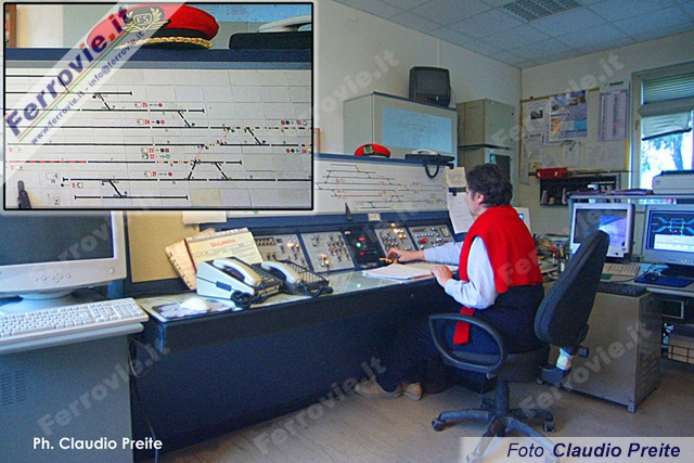

8. Dirigente Movimento della stazione di Giulianova all'opera. Nel riquadro, un "itinerario" pronto per Pescara C.le (Foto Claudio Preite, 1 aprile 2005)

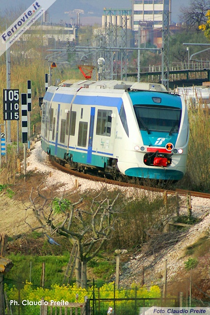

9. Un Minuetto viaggia verso Giulianova, in servizio Regionale. In alto a sinistra un segnale luminoso a protezione dei P.L. automatici. (Foto Claudio Preite, 1 aprile 2005)

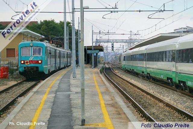

10. Un convoglio GAI - ALe 804 sosta sul 1o binario Tronco di Giulianova, mentre sul binario 2 transita un ERT.500 in direzione nord. (Foto Claudio Preite, 29 marzo 2005)

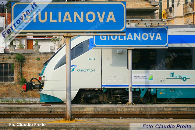

11. Minuetto in attesa di effettuare il servizio viaggiatori Per Pescara C.le (Foto Claudio Preite, 1 aprile 2005)
