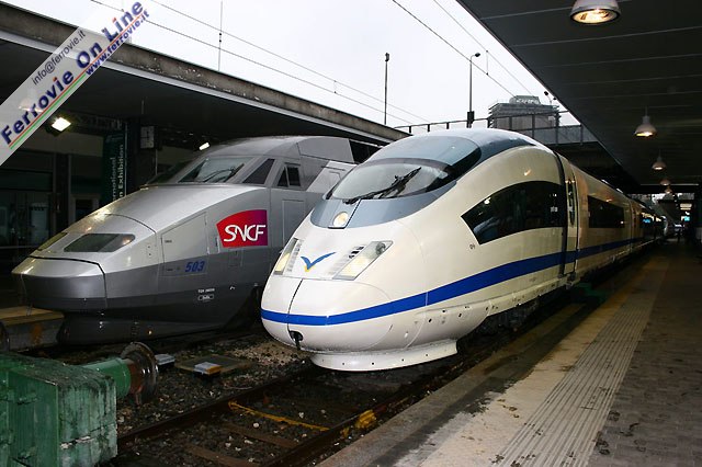

1. Una panoramica di Milano Porta Garibaldi con tre mezzi di altrettante amministrazioni ferroviarie in esposizione. Da destra il TGV francese, l'Alaris della spagnola RENFE ed ancora la E.464 in livrea "Vivalto". (Foto David Campione, 07 dicembre 2005)
All'esposizione di Porta Garibaldi hanno partecipato le Ferrovie francesi SNCF con il TGV, le spagnole RENFE con il Velaro e l'Alaris, RFI con il treno misure Archimede ed ancora Trenitalia con ETR.500, Minuetto e Vivalto.

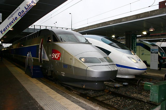

2. Il TGV in esposizione al binario 1 di Milano Porta Garibaldi. (Foto David Campione, 6 novembre 2005)

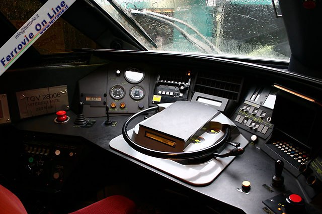

3. Banco di manovra del TGV. (Foto David Campione, 6 novembre 2005)

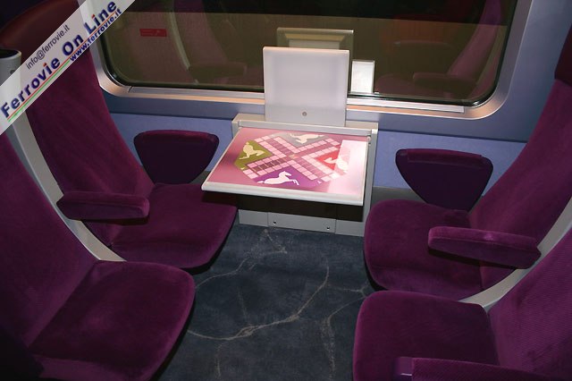

4. Gli interni di prima classe. (Foto David Campione, 6 novembre 2005)

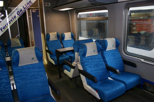

5. Gli interni di seconda classe. (Foto David Campione, 6 novembre 2005)

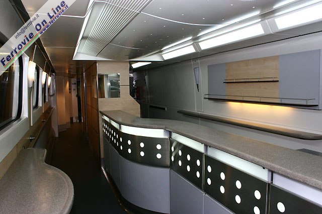

6. Il banco del bar. (Foto David Campione, 6 novembre 2005)

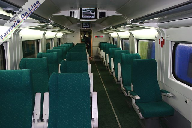

8. Gli interni di prima classe. (Foto David Campione, 6 novembre 2005)

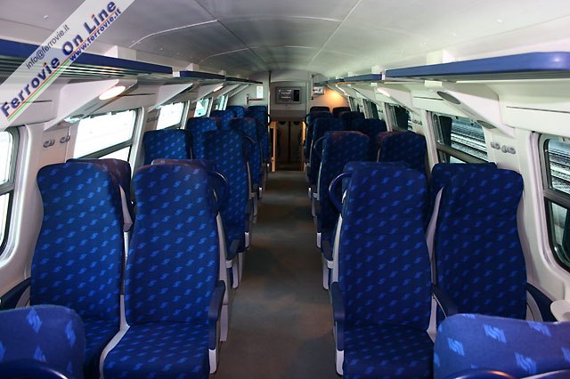

9. Gli interni di seconda classe. (Foto David Campione, 6 novembre 2005)

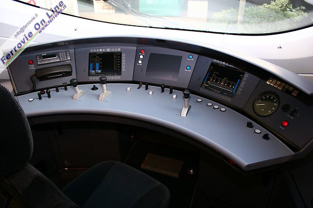

I nuovi treni serie 103 per AVE Renfe Operadora sono stati ispirati dai modelli ad alta velocità ICE 3 delle DB. Si tratta di treni ad alta tecnologia, con potenza distribuita e progettati per raggiungere la velocità massima di 350 km/h.
Trattandosi di elettrotreni, l'assenza di locomotori consente di avere una postazione di manovra con parete trasparente, molto apprezzata dalla clientela; ne beneficia inoltre la capienza del treno, che offre complessivamente 404 posti a sedere.
Il design ed il confort hanno avuto la massima attenzione progettuale, in conformità agli standard AVE: tutti i passeggeri siedono nella direzione di marcia del treno, i pasti sono previsti al posto, ci sono sale riunioni, monitor di bordo, ecc.

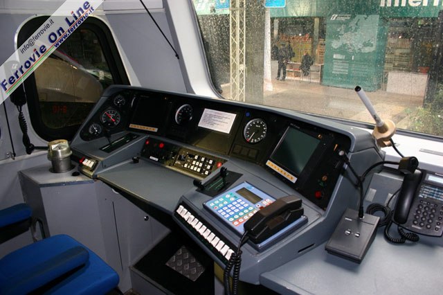

13. Il banco di manovra del Velaro. (Foto David Campione, 7 novembre 2005)

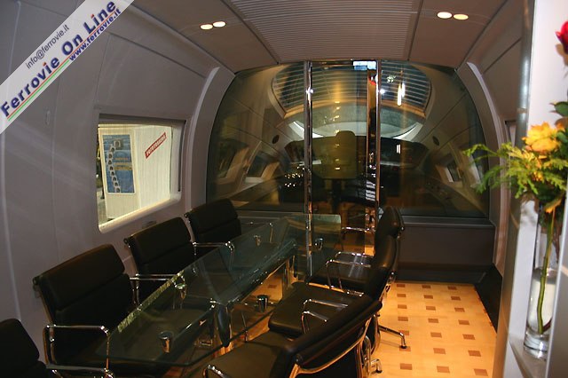

14. La saletta riunioni da 8 posti, posizionata immediatamente alle spalle del macchinista. (Foto David Campione, 7 novembre 2005)

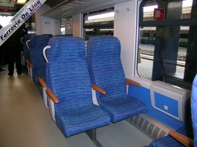

18. Gli interni di seconda classe del Minuetto. (Foto David Campione, 5 maggio 2004)

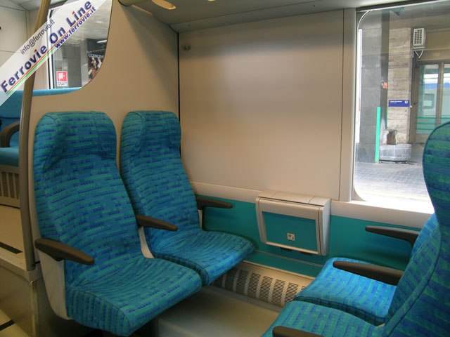

20. Gli interni di seconda classe del Vivalto, al piano superiore. (Foto David Campione, 4 novembre 2005)

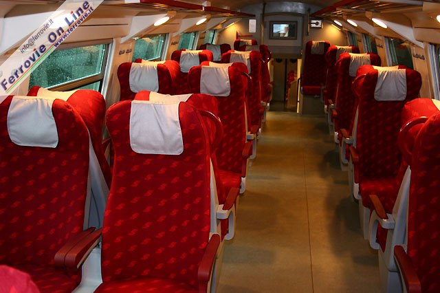

21. Gli interni di prima classe del Vivalto, al piano superiore. (Foto David Campione, 6 novembre 2005)

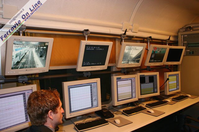

RFI - Archimede
Archimede è il treno misure di RFI - Rete Ferroviaria Italiana. Archimede può effettuare una vasta gamma di misurazioni integrate al fine di ottenere informazioni sullo stato dell'infrastruttura ferroviaria, dall'armamento alla linea di contatto.
Oltre al vantaggio di concentrare in un unico treno i dispositivi tecnici necessari per effettuare una completa diagnosi dell'infrastruttura, i singoli elementi che compongono il treno misure possono anche funzionare come unità separate ed indipendenti.
RFI è la prima in Europa a disporre di un treno misure completo che consente di monitorare alla velocità massima di 200 km/h, se consentita dalla linea, fino a 19 parametri.
Nel resto del mondo solo le ferrovie giapponesi dispongono di un treno misure paragonabile ad Archimede.

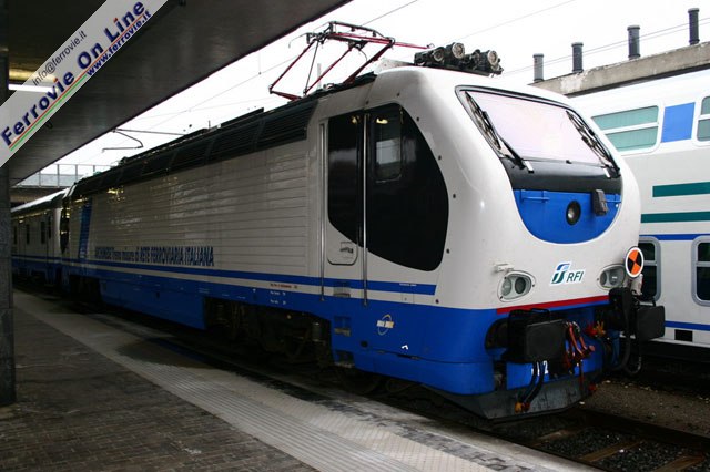

22. La E.402.101, locomotiva titolare del treno misure Archimede. (Foto David Campione, 6 novembre 2005)

23. I monitor in una delle carrozze misure dell'Archimede. (Foto David Campione, 6 novembre 2005)

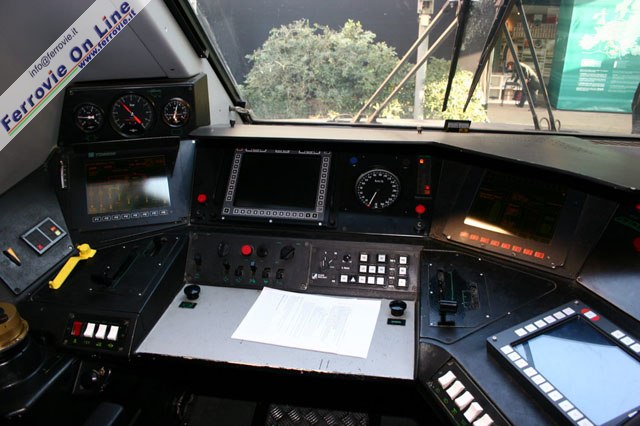

26. Banco di manovra della carrozza pilota dell'Archimede, Vnp mis 61 83 99-90 049-6. (Foto David Campione, 6 novembre 2005)

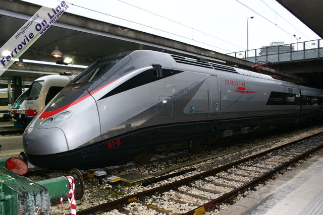

Trenitalia - ETR.500 AV
E' in corso la trasformazione degli ETR.500 per l'utilizzo alla velocità massima di 300 km/h sulle nuove linee ad Alta Velocità/Alta Capacità italiane, prima fra tutte la Roma - Napoli.
Giugiaro Design ha curato il nuovo logo "AV" di Trenitalia, la nuova livrea dell'intero convoglio, nonché il rinnovo degli arredi.
Per approfondimenti sull'ETR.500 AV si rimanda a Approfondimenti del 29/01/2006.
27
27. L'ETR.500 treno 1 con allestimento Alta Velocità, in esposizione a Milano Porta Garibaldi. (Foto David Campione, 6 novembre 2005)

28. Il banco di manovra della E.404 in composizione all'ETR.500 AV treno 1. (Foto David Campione, 7 novembre 2005)

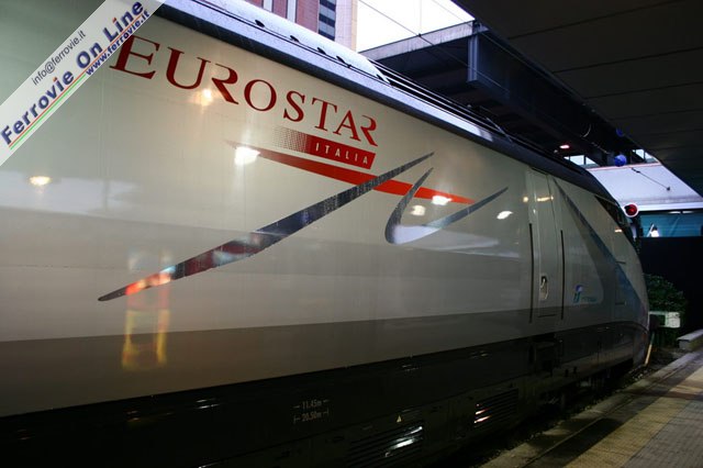

29. Il nuovo logo "Eurostar AV" disegnato da Giugiaro Design. (Foto David Campione, 6 novembre 2005)
