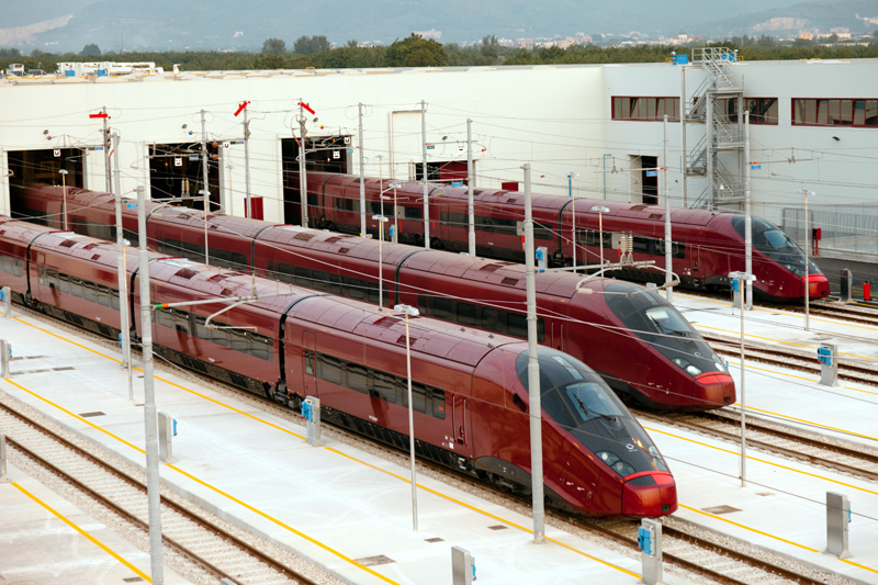

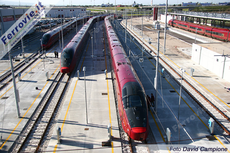

1. Panoramica del Centro Manutenzione di Nola per Nuovo Trasporto Viaggiatori di Alstom affollato di Italo, nel giorno della presentazione alla stampa. (Foto David Campione, 13 dicembre 2011)

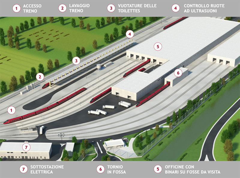

Tutto questo si realizza presso il Centro Manutenzione di Nola, un impianto all'avanguardia di 140.000 mq complessivi (di cui 35.000 coperti e 55.000 attrezzati con binari) di proprietà Alstom e costruito a partire dal 2009 appositamente per la flotta di AGV 575 NTV.
Pienamente operativo da fine 2011, sin dall'origine è stato progettato per gestire 35 treni (di cui 25 già consegnati a NTV e 10 opzionati) e può ospitare al massimo 6 treni in lavorazione contemporanea.

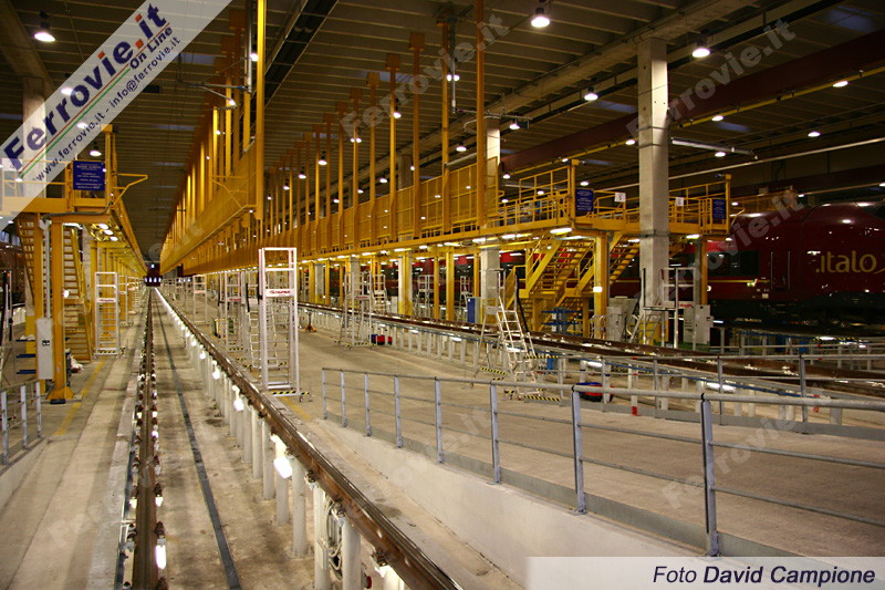

2. Il capannone principale conta 5 binari, ciascuno capace di contenere un AGV 575 in tutta la sua lunghezza. (Foto Alstom)
Attivo 24 ore su 24, 7 giorni su 7, vede operare quasi 200 dipendenti Alstom (tra manager, impiegati e operai) coadiuvati da 15 operatori NTV, con a disposizione moderne apparecchiature come tornio in fossa, impianto per la diagnostica ruote ad ultrasuoni, cala carrelli, platea di lavaggio e sanificazione toilette, impianti per rifornimento sabbia.
I binari di piazzale e capannone sono elettrificati a 3000 Volt in corrente continua, con palificazione tipo M e linea di contatto tradizionale allo scoperto e barra rigida all'interno; degli 8 binari coperti, il 4 e 5 sono alimentabili anche a 25 kV in corrente alternata per prove statiche.
3. Schema del Centro Manutenzione di Nola. (Disegno NTV)

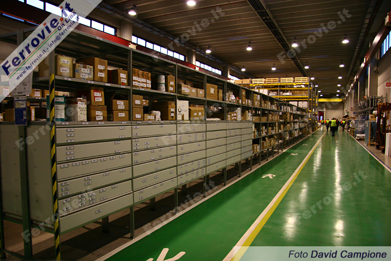

4. Panoramica del magazzino ricambi presente nel Centro Manutenzione Alstom di Nola. (Foto David Campione, 19 marzo 2013)

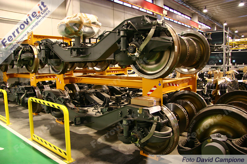

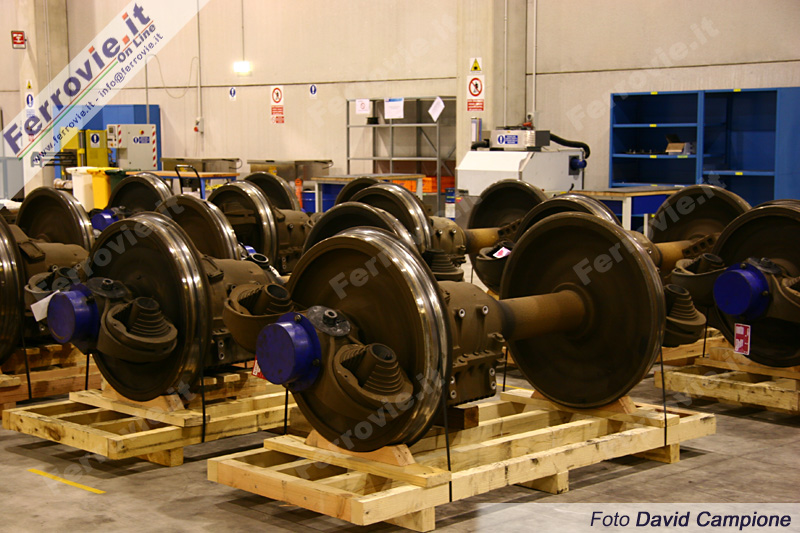

5. Carrelli nuovi, impilati e pronti per l'eventuale sostituzione. (Foto David Campione, 19 marzo 2013)

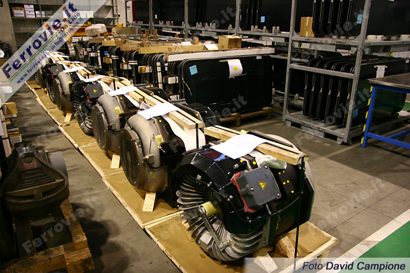

6. Fila di motori a magneti permanenti e sullo sfondo finestrini di emergenza, in magazzino ricambi. (Foto David Campione, 19 marzo 2013)

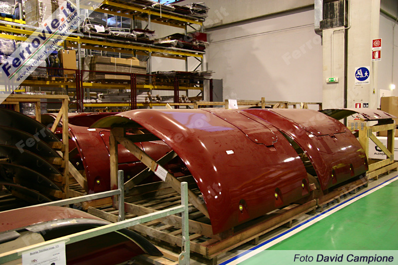

7. Carenature, in primo piano per pantografi, già pronte nella livrea di Italo per una veloce messa in opera rispettando la cromia del treno. (Foto David Campione, 19 marzo 2013)

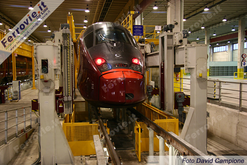

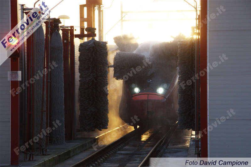

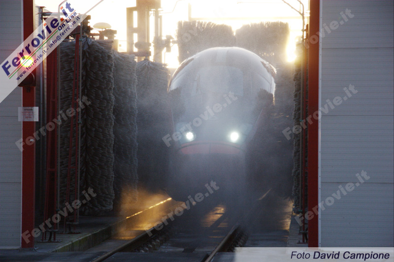

9. Sequenza fotografica che documenta il lavaggio di Italo. L'operazione avviene in circa 15 minuti, con il treno che si sposta con mezzi propri alla velocità massima di 2.5 km/h. (Foto David Campione, 19 marzo 2013)
10. Dopo aver pulito il frontale con spazzoloni orizzontali, il lavaggio prosegue sulle fiancate e imperiale. (Foto David Campione, 19 marzo 2013)

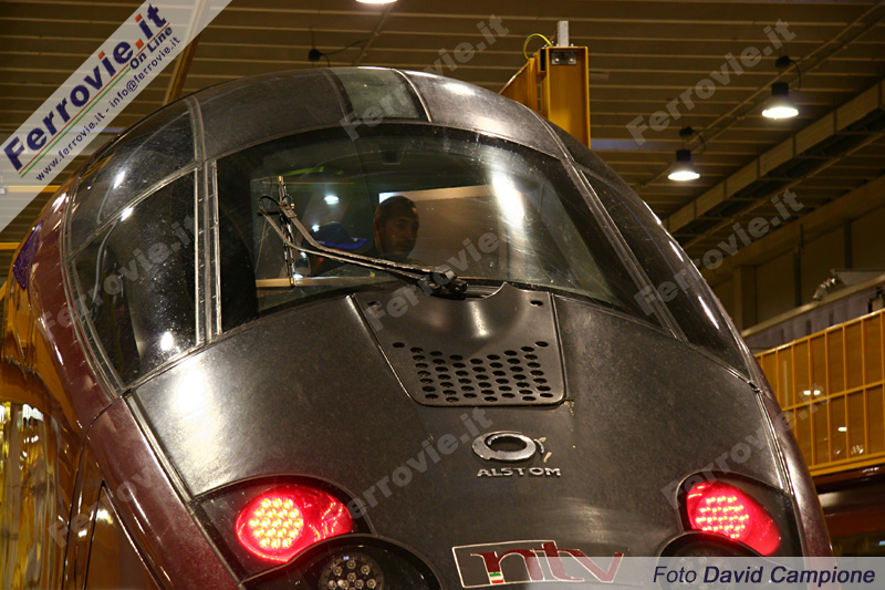

11. Il muso di Italo ancora grondante d'acqua spunta tra due potenti getti. (Foto David Campione, 19 marzo 2013)

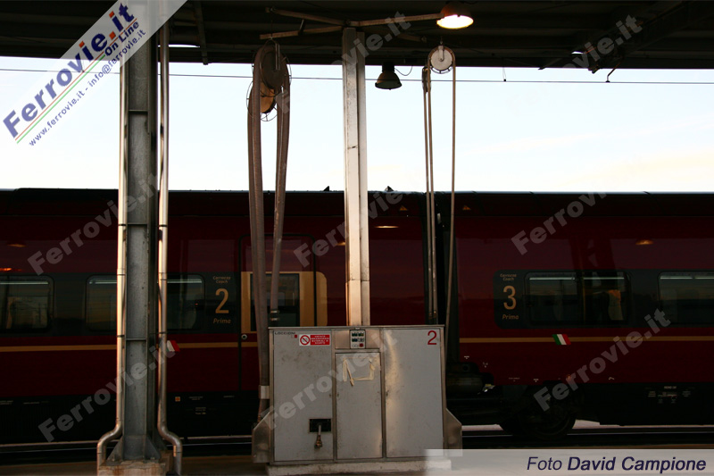

14. Dieci bocchettoni con impianto di aspirazione consentono di svuotare le vasche dei reflui simultaneamente, guadagnando tempo prezioso. (Foto David Campione, 19 marzo 2013)

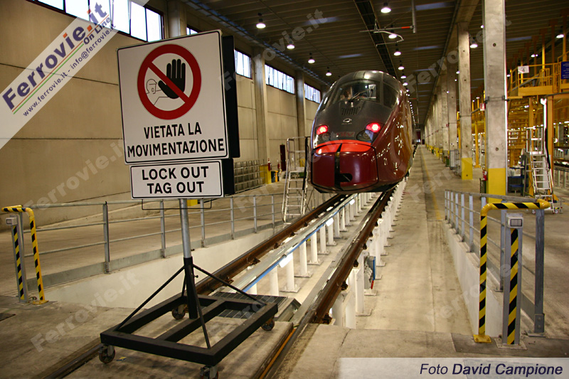

Ogni treno in lavorazione è protetto da un vistoso cartello monitorio per inibire lo spostamento del mezzo; alla base del cartello gli operai impegnati in lavorazioni sul materiale applicheranno il loro badge con laccio, per l'immediata identificazione in caso di necessità. All'altra estremità su una lavagna sono riportate indicazioni sulla manutenzione in corso.

16. Cartello monitorio per prevenire indebite manovre del materiale durante la lavorazione. (Foto David Campione, 19 marzo 2013)

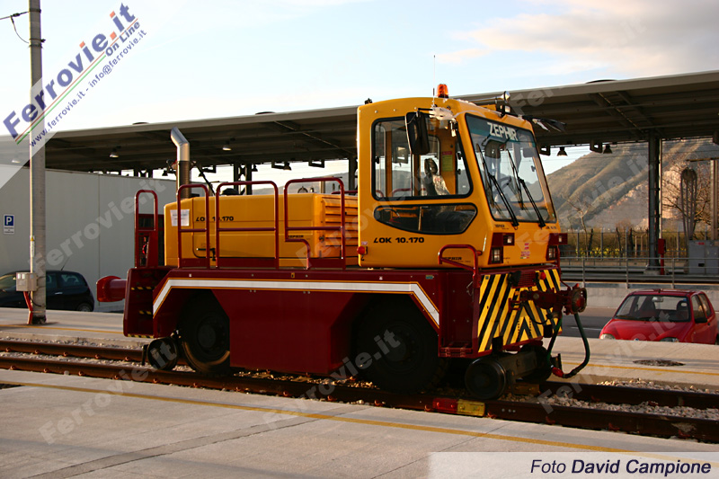

In caso di avarie in linea per le quali è necessario il traino, si ricorre a 4 locomotive Diesel G2000 dislocate nei punti strategici (Napoli, Roma, Venezia, Milano); qualora il guasto avvenisse in prossimità di una stazione è ammesso il soccorso in spinta, con un altro Italo.

24. Lok 10.170 utilizzata per manovrare gli AGV in caso di gravi avarie. (Foto David Campione, 19 marzo 2013)

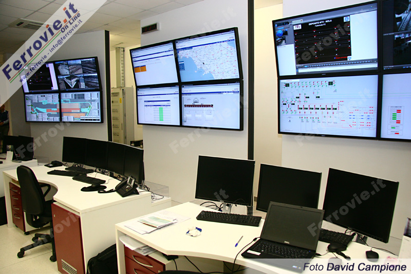

Lasciamo i binari per spostarci al piano superiore del capannone principale, dove si trovano uffici tecnici e sala operativa. Quest'ultima è preceduta da un primo ambiente attrezzato con lavagne con le informazioni principali sui turni del giorno ed altre comunicazioni relative ai materiali.
La sala si compone quindi di tre postazioni di lavoro specializzate, un banco ACEI per la circolazione nell'impianto e due postazioni per i master.

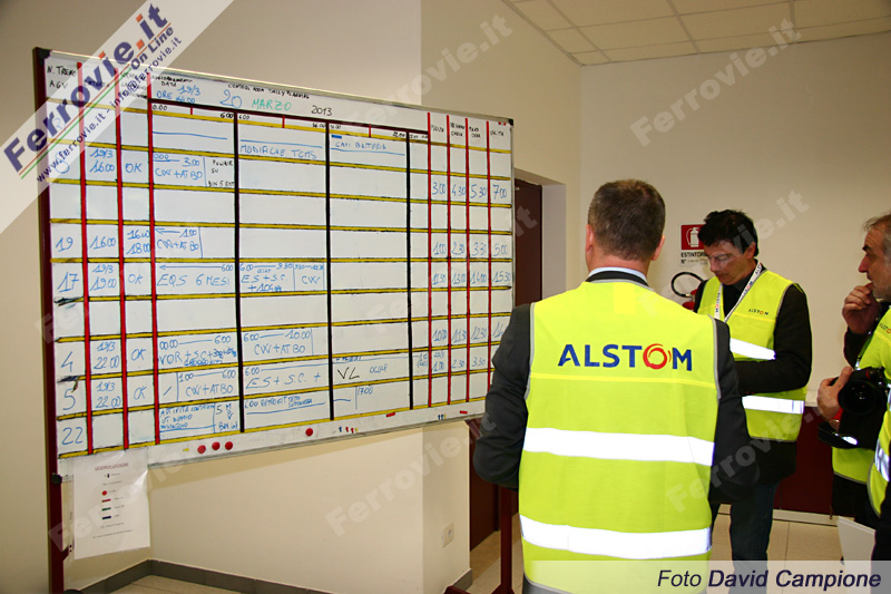

26. Lavagna con il layout del deposito di Nola. (Foto David Campione, 19 marzo 2013)
27. Lavagna con i materiali interessanti il deposito di Nola nella giornata del 19 marzo. (Foto David Campione, 19 marzo 2013)

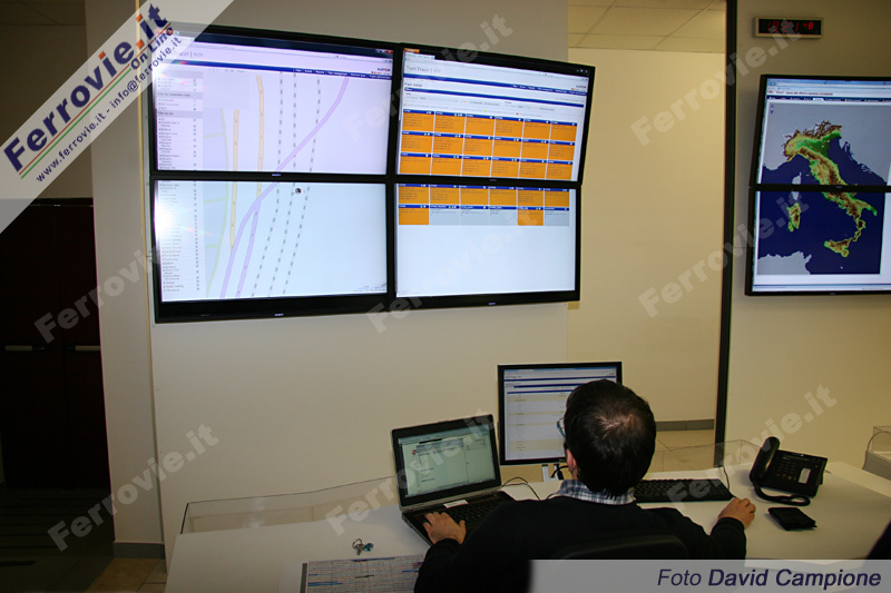

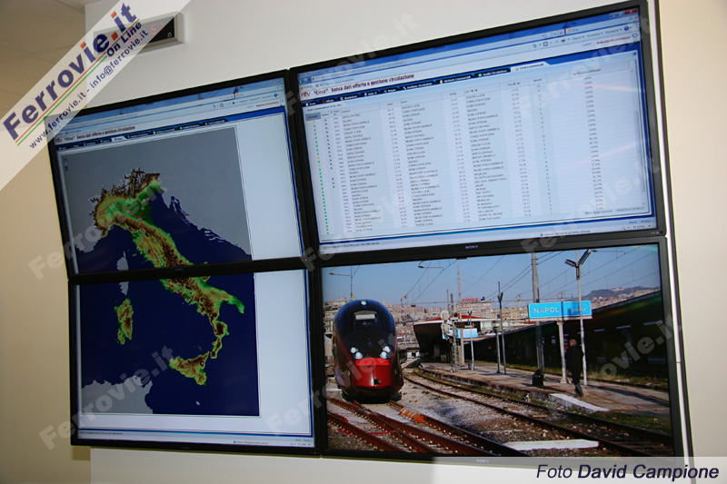

Il primo posto di lavoro è dedicato al Train Tracer: su appositi schermi l'operatore può seguire ciascun treno di NTV in marcia visualizzandolo su una mappa satellitare dettagliata e regolabile con diversi livelli di zoom, con indicato velocità, numero del treno, origine, destinazione ed altri dati. Altri schermi sulla destra mostrano la situazione complessiva degli Italo in viaggio, fornendo anche informazioni sulla connessione dati con il server di Nola per la comunicazione di eventuali anomalie.
La seconda postazione monitora in tempo reale la circolazione dei treni di NTV, mostrandoli su una carta geografica, nonché testualmente con dettagli d'orario e ritardo.

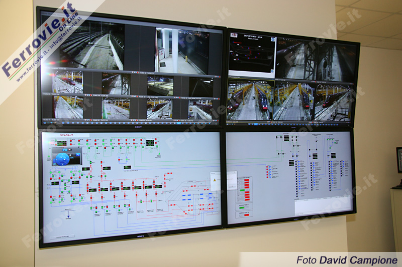

L'ultima postazione sovrintende tutte le operazioni in corso nell'impianto attraverso telecamere a circuito chiuso e quadro digitale.

28. Postazione Train Tracer. Negli schermi di sinistra dettaglio della mappa su un treno in arrivo a Roma Tiburtina; a destra i treni NTV. (Foto David Campione, 19 marzo 2013)
29. Postazione dedicata alla circolazione, con rappresentazione grafica dell'Italia e quadro con il dettaglio dei treni NTV in viaggio relativo a puntualità, posizione, fermate, ecc. (Foto David Campione, 19 marzo 2013)
30. Postazione per il controllo interno dell'impianto. (Foto David Campione, 19 marzo 2013)
31. Vista d'insieme della sala operativa. (Foto David Campione)
