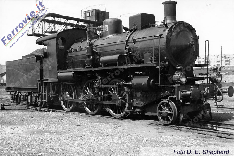

1. Ai tempi in cui le 625 erano di casa a Roma, la 017 nel deposito di San Lorenzo qui con tender a 3 assi. (Foto D.E.Shepherd - Coll.ne L.Carnesecchi, 1953)

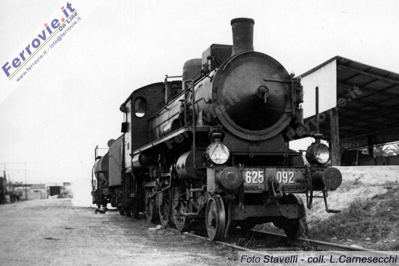

2. A Viareggio Scalo la 625.092 manovra un carro cisterna. (Foto Stavelli - Coll.Carnesecchi, 1956)

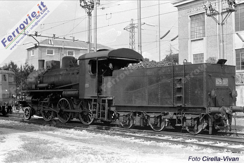

3. Ancora la 625.017 a Foligno, con il tender a 3 assi da 16,5 mc che prese il posto di quello a carrelli da 22 mc inizialmente adottato dalle loco di questo gruppo. (Foto Cirella-Vivan, 30 aprile 1973)

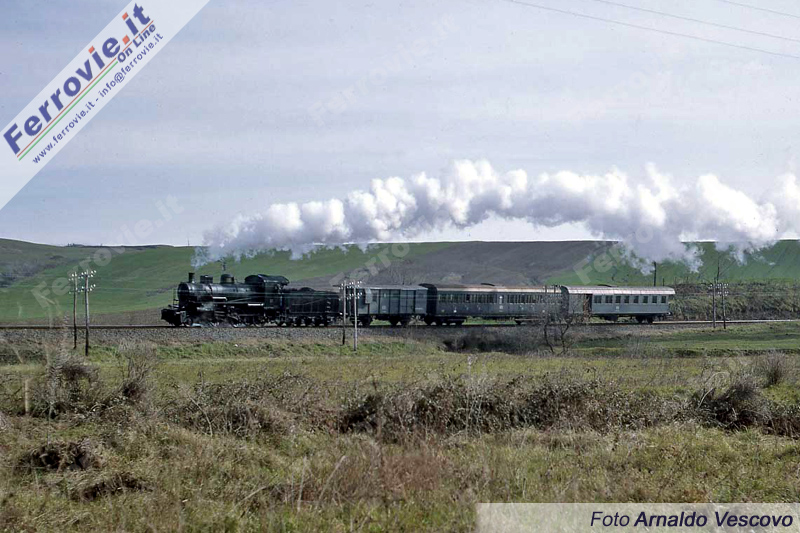

4. Composizione minima e assortita per la 625.170 presso Crocicchie, sulla ferrovia Roma - Viterbo. (Foto Arnaldo Vescovo, febbraio 1983)

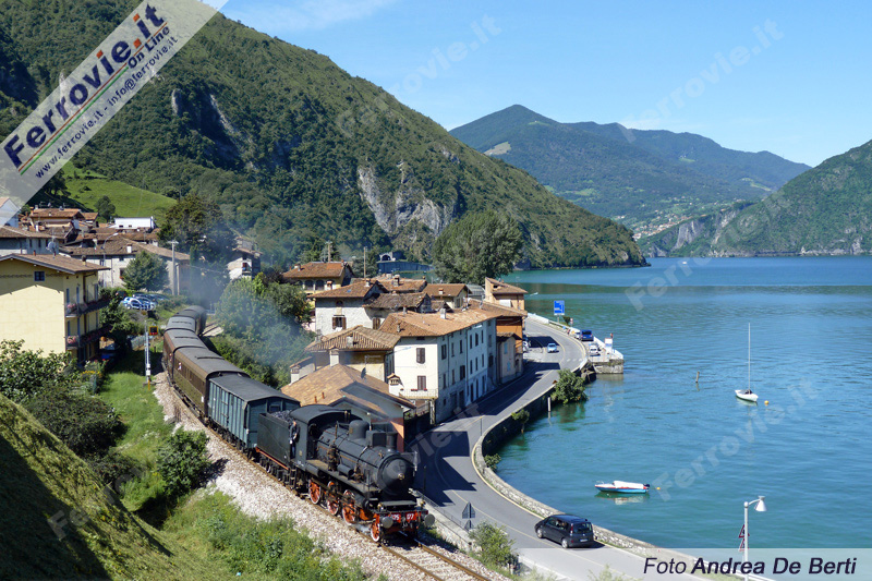

5. Inquadratura da cartolina per la 625.177 in testa ad un treno storico sulla Brescia - Edolo, diretto a Pisogne, sulle sponde del lago Iseo presso Toline. (Foto Andrea De Berti, 19 giugno 2011)

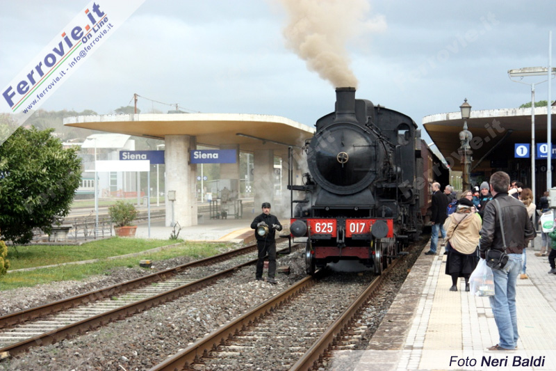

6. Ultima uscita con il pubblico per la 625.017 lo scorso marzo con il "Treno Natura", prima del rientro della locomotiva a Pistoia per scadenza della caldaia avvenuta il 25 marzo. (Foto Neri Baldi, 23 marzo 2014)

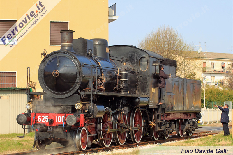

7. A Rovato la 625.100 in manovra durante un'uscita per un treno storico. (Foto Davide Galli, 23 marzo 2012)

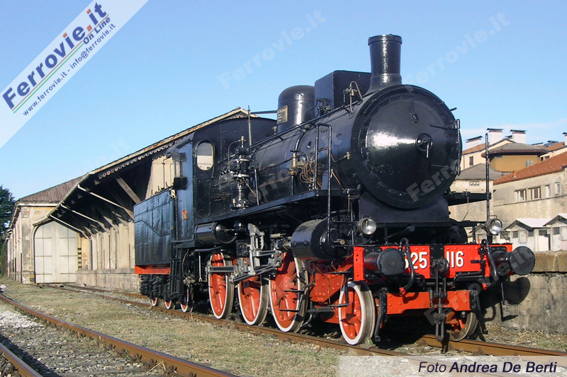

8. La 625.116 dell'Associazione Verbano Express, preservata ma non atta. (Foto Andrea De Berti, 08 settembre 2007)

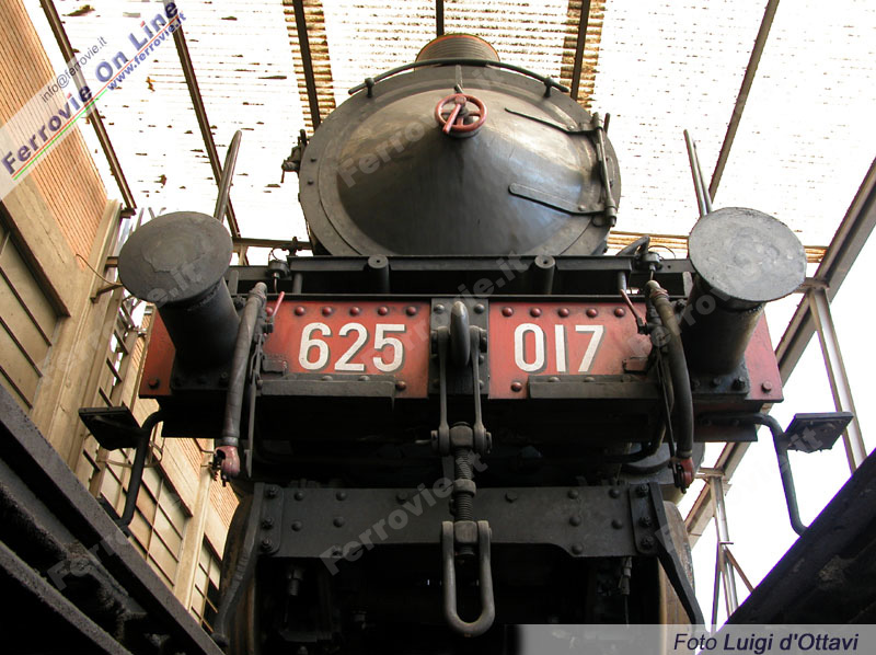

9. Inusuale inquadratura dal basso per la "Signorina", in deposito a Roma San Lorenzo. (Foto Luigi d'Ottavi, 05 aprile 2003)
