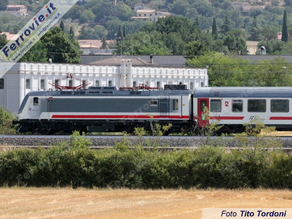

FOLIGNO (Perugia) - Primi giri di ruota per la E.464.199, prima unità del gruppo trasformata con l'applicazione di batterie per la marcia in autonomia su tratte non elettrificate. Nella mattinata di giovedì 7 luglio, la 199 è stata trasferita dalle Officine Grandi Riparazioni di Foligno alla vicina stazione ferroviaria; da qui ha avuto inizio la prima corsa prova con mezzi propri fino a Spoleto e ritorno, con in composizione due carrozze Z1 e la E.464.370.
1. La E.464.199 in corsa a Matigge di Trevi. Risalta sul tetto la sagoma dello scambiatore. (Foto Tito Tordoni, 07 luglio 2022)

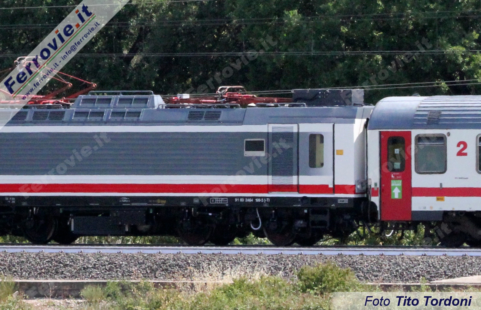

Esteticamente la E.464.199 non differisce molto dalle altre unità del gruppo. Balza all'occhio una nuova presa d'aria in corrispondenza della porta di salita lato sinistro testata piatta e la presenza di uno scambiatore HEX sul tetto, sempre in corrispondenza del lato tronco. Nel vano sottostante, in origine adibito al trasporto di bici al seguito dei viaggiatori, è ora presente un convertitore e ancora un BTMS. Il pacco batterie è invece allocato nel sottocassa tra i due carrelli, in blocchi da 4 x 11.
Inoltre sono stati installati respingenti e gancio di tipo tradizionale in luogo dell'accoppiatore automatico precedentemente in uso su questa macchina.
Quanto alla livrea è stato adottato il primo schema di coloritura già visto su altre E.464 destinate ai servizi Intercity.
2. Particolare della fiancata, con la presa d'aria in prossimità della porta. Si riconoscono anche alcune differenze nel sottocassa, che adesso ospita il pacco batterie. (Foto Tito Tordoni, 07 luglio 2022)
