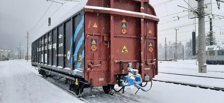

Qualche numero definito è invece stato presentato nel corso dei diversi incontri e seminari tenutisi; duecento sono stati i test individuali effettuati su diverse tipologie di carri, per un totale di venticinque siti disseminati in sette nazioni (entro il mese di dicembre 2022 dovrebbero iniziare test specifici anche in Francia e in Lussemburgo). Test di tipo meccanico, elettronico e digitale, condotti in diverse condizioni climatiche (con temperature comprese fra i -25 e i +40 °C), ricorrendo sia a simulazioni all'interno di rimesse atte allo scopo ("climate chambers"), sia direttamente sui binari, come ad esempio quelli eseguiti in pieno inverno sul passo del Gottardo. Fra i diversi test presentati, in larga misura effettuati in cooperazione con la divisione Systemtechnik delle ferrovie tedesche DB, quelli che hanno destato più interesse ed evidenziato i maggiori problemi sono stati quelli condotti "sul campo" dalle ferrovie polacche PKP con la divisione Cargo e condivisi dal rappresentante Tomasz Rozynek. I test in Polonia sono stati eseguiti per una decina di giorni, precisamente nel mese di luglio 2022, presso impianti di lavorazione del carbone, siti di stoccaggio/scarico e cementifici. Stante la riscontrata ottima resistenza meccanica del gancio DAC, lo stesso si è rivelato troppo sensibile alle polveri presenti in questi ambienti e, conseguentemente, è risultato ancora non affidabile ai fini dell'implementazione. Come "nota di colore", un'altra criticità evidenziata nell'uso gravoso del DAC (se vogliamo inspiegabile a fronte di tanta tecnologia!) è stata l'assenza di un qualsivoglia indicatore dello stato di carica delle batterie che equipaggiano il gancio.

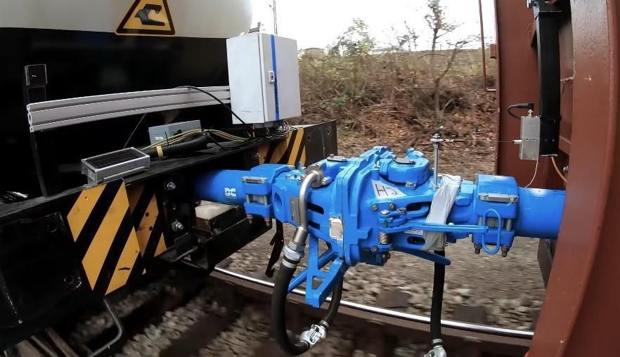

Non ultimo, si è parlato anche dei costi legati all'operazione di "digitalizzare" il trasporto ferroviario in Europa. Ad oggi il costo di un gancio DAC è stimato intorno ai 5.000 euro; il doppio dell'importo occorre quindi per equipaggiare correttamente un solo rotabile. Costo a cui va aggiunto anche quello della necessaria modifica della carpenteria del rotabile (laddove ovviamente non fosse già predisposto allo scopo, ma solo i carri di recentissima produzione prevedono questa opzione), che ovviamente varia in base alla tipologia costruttiva dello stesso, ma che per sommi capi non dovrebbe discostarsi dallo stesso importo occorrente per l'acquisto di un singolo gancio. Il tutto ovviamente moltiplicato per un numero - secondo Sigrid Nikutta, CEO di DB Cargo - non inferiore a 500.000 carri circolanti oggi sulla rete ferroviaria del Vecchio Continente.
