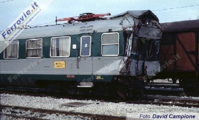

L'intervento è partito con la trasformazione delle ALe 601.037, 045 e del rimorchio Le 780.015 danneggiate (oltre la Le 601.020 non incidentata) in seguito all'incidente di Paduli (BN) nel 1992, dove rimasero coinvolti gli IC Bari-Roma e Napoli-Bari, entrambi composti da questo materiale.
2. Una delle due ALe 601 rimaste danneggiate nell'incidente di Paduli e trasformata in ALe 841 (Foto David Campione, 10 gennaio 1993)

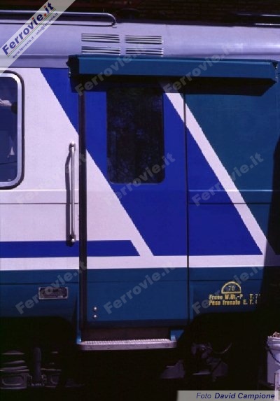

Le porte di accesso originali sono state sostituite con più larghe porte pneumatiche da 960 mm.
3. Particolare delle nuove porte automatiche da 960mm, sul treno 5 (Foto David Campione, 23 giugno 1997)

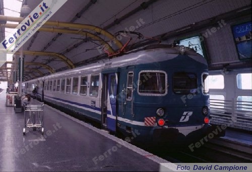

4. Il treno 4 in partenza dall'Aeroporto di Fiumicino alla volta di Roma Termini, come diretto 3315 (Foto David Campione, 23 giugno 1997)
Sempre in previsione dell'utilizzo di questi treni per i servizi aeroportuali, è stata omessa l'indicazione di classe, nonostante l'allestimento interno preveda la I; questo perché il collegamento con l'Aeroporto da Roma Termini viene tariffato a classe unica al prezzo di 15.000 lire.

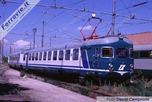

Ulteriore e più appariscente distinzione tra i primi due treni ed i successivi, è la livrea adottata: sui primi è analoga a quella in uso sulle elettromotrici ALe 582 come sulle carrozze MDVE, mentre per gli altri si è fatto ricorso ai nuovi colori XMPR.
5. Complesso di ALe 841 (treno 5) in manovra nel deposito locomotive di Roma San Lorenzo (Foto David Campione, 23 giugno 1997)
