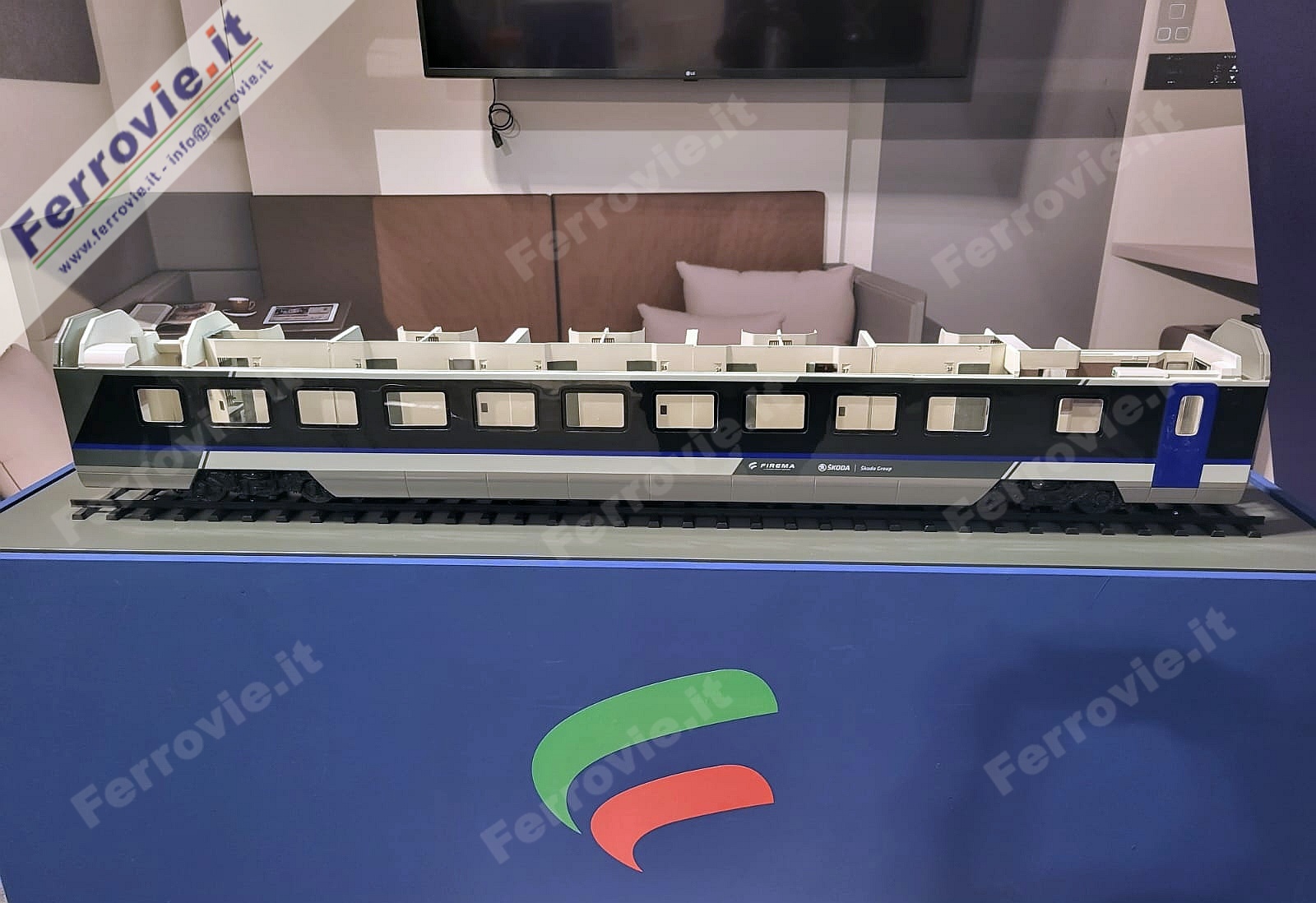

1. Modello della carrozza con letti DeLuxe di Firema e Škoda per Trenitalia.

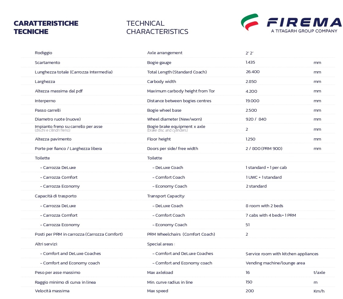

Lunghe 26 400 mm con interperno 19 000 mm (le classiche misure delle moderne carrozze unificate), le carrozze Vinci monteranno carrelli Škoda e potranno raggiungere la velocità massima in esercizio di 200 km/h.
La struttura della cassa è prevista in lunghi profilati estrusi di lega leggera d'alluminio, consentendo di massimizzare la capacità di trasporto e la massima flessibilità operativa nell'allestimento degli arredi interni, che saranno curati da Officine Multiple.
Il progetto prevede un convertitore statico per l'alimentazione degli ausiliari adatto alle reti europee, con carica batterie integrato, ampi intercomunicanti a tenuta tipo Hübner e accoppiatori conformi alle norme EN15566 e EN15551, illuminazione a LED, moderni sistemi di informazione e intrattenimento audio e video per i passeggeri. Batterie al litio da 800 Volt garantiranno il funzionamento dei servizi ausiliari delle carrozze per 45 minuti in assenza di alimentazione esterna.
Ogni veicolo, su ciascuna fiancata, sarà dotato di porte di salita ad espulsione e scorrimento azionate elettricamente, con una larghezza libera di 800 mm. Sulla carrozza attrezzata per PRM sono previsti sistemi di sollevamento per l'imbarco e sbarco delle carrozzine. L'innovativo sistema TCMS per la supervisione e controllo di tutte le funzioni della carrozza monitorerà lo stato dei sistemi e permetterà l'invio a terra dei dati diagnostici per il monitoraggio dei veicoli, l'analisi predittiva della manutenzione e migliorare la disponibilità della flotta.

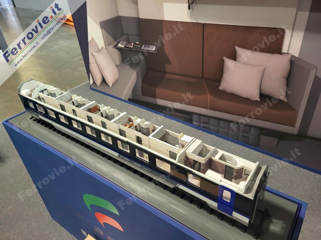

3. Figurino con il possibile arredo interno della carrozza letti DeLuxe.

• DeLuxe - 8 cabine di cui due d'estremità con letti matrimoniali e sei intermedie da due letti sovrapposti che all'occorrenza possono diventare intercomunicanti. Tutte le cabine saranno dotate di TV e bagno privato con doccia e ancora serrature delle porte smart. Completa la carrozza un office per il conduttore, attrezzato con quanto necessario per la preparazione di pasti al posto e prima colazione.

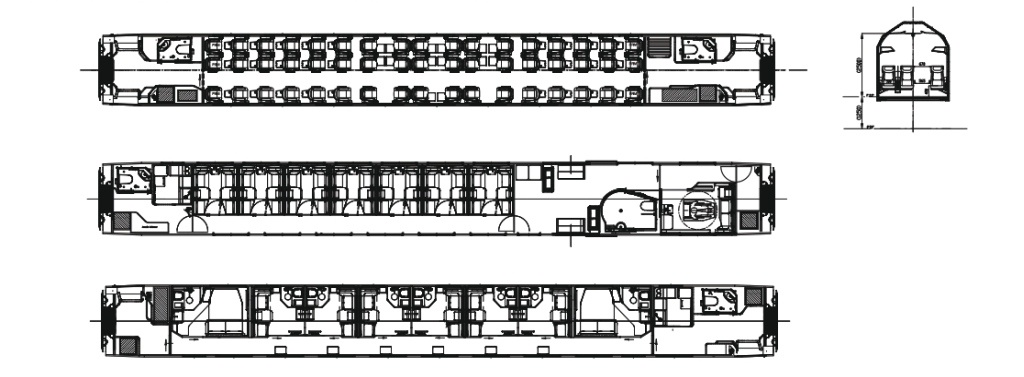

4. La vista dall'alto del modello della carrozza DeLuxe consente di vedere le otto ampie cabine letti, tra cui le due matrimoniali alle estremità della vettura.

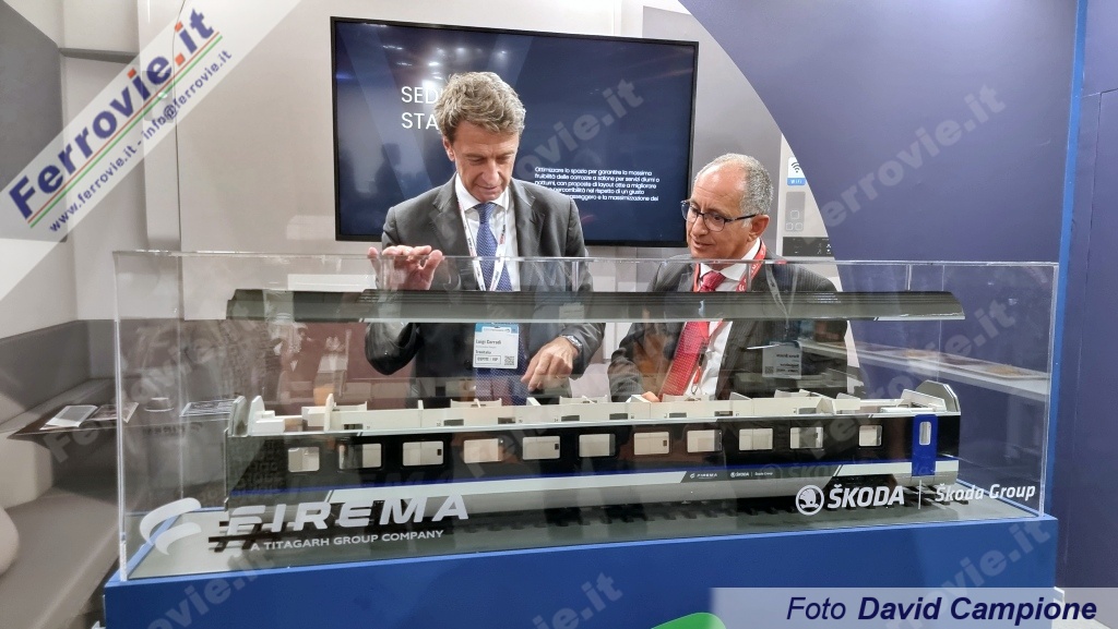

5. Sandro Scarfone di Firema illustra a Luigi Corradi, amministratore delegato di Trenitalia, la carrozza letto DeLuxe. (Foto David Campione, 03 ottobre 2023)
