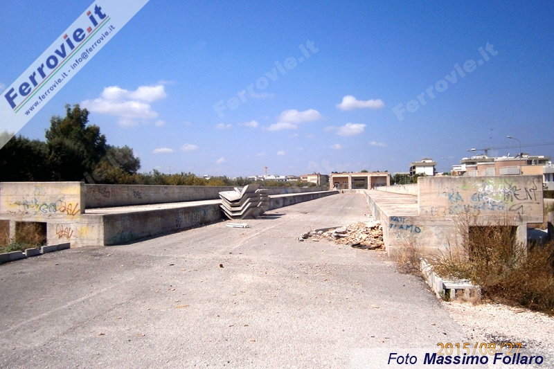

1. La sede ferroviaria già pronta in uscita dalla stazione di Bitritto mostra la confluenza dei due futuri binari di stazione su quello di corsa (a destra) per Bari ed è già dotata di pali di tipo "LS" per la linea aerea di contatto. (Foto Massimo Follaro, 27 agosto 2015)

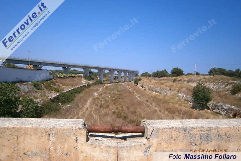

2. Le due banchine laterali della stazione di testa di Bitritto con, sullo sfondo, il fabbricato viaggiatori in corso di rifacimento. (Foto Massimo Follaro, 27 agosto 2015)

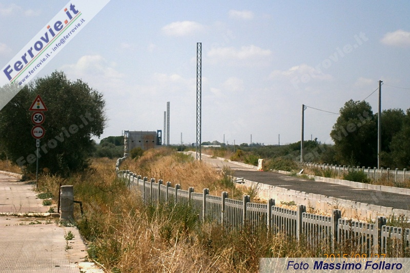

3. L'affaccio sul marciapiede di testa del fabbricato viaggiatori della stazione di Bitritto. (Foto Massimo Follaro, 27 agosto 2015)

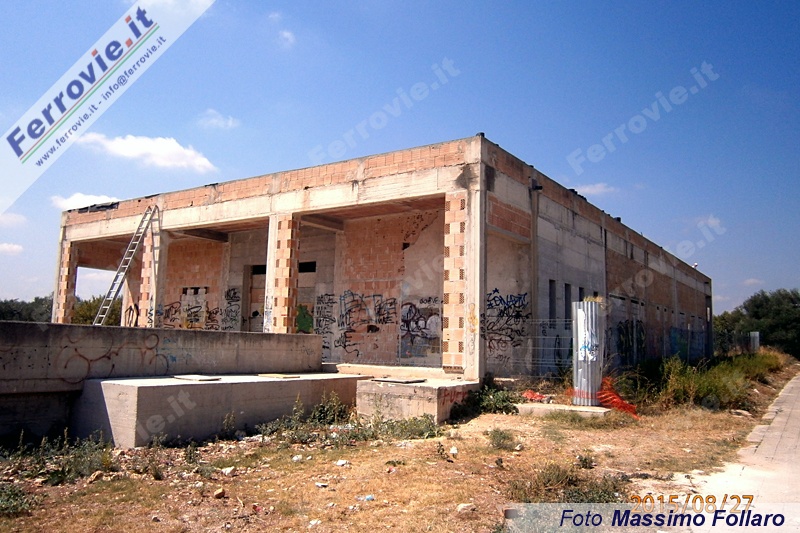

4. Il nuovo viale di accesso e il nuovo piazzale esterno della fermata di Loseto: visibile il fabbricato viaggiatori in completamento. (Foto Massimo Follaro, 27 agosto 2015)
