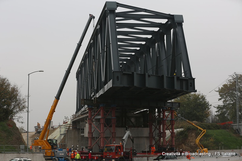

2. In attesa dell'orario stabilito, tutto è pronto per il varo del ponte. (Foto FS Italiane)

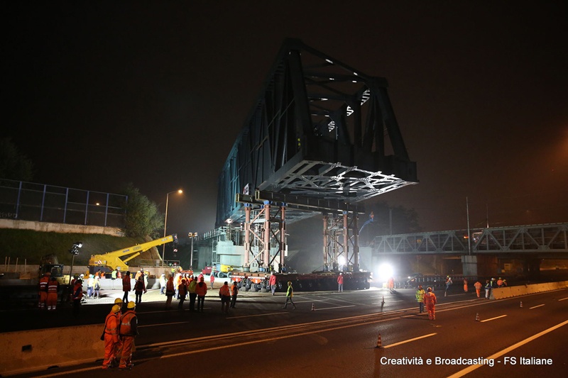

3. La circolazione è ancora attiva sulla corsia sud della A14 e tangenziale bolognese, mentre è tutto pronto per cominciare il trasferimento del ponte verso la sua collocazione definitiva. (Foto Mauro Terrone)

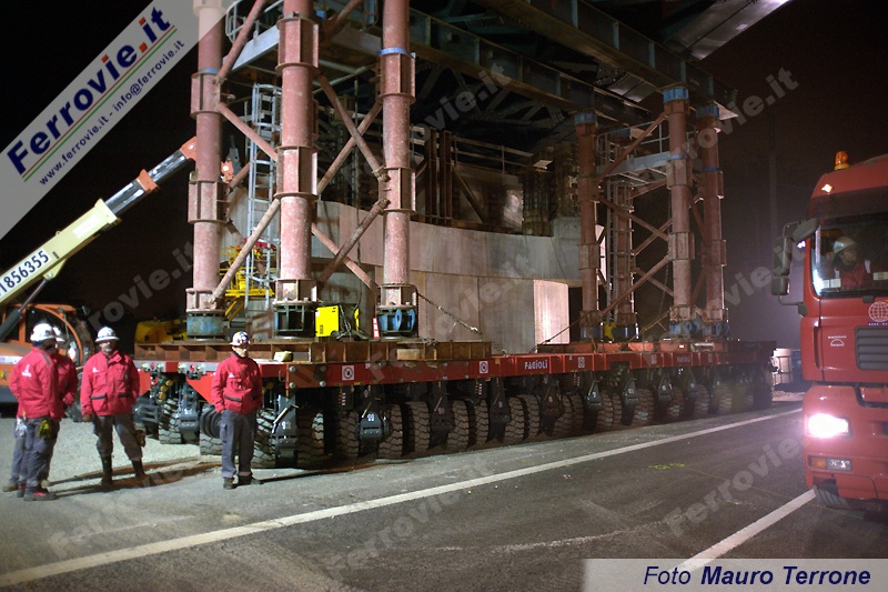

5. Particolare dell'impalcato sul carrello, che sorregge il ponte durante lo spostamento. (Foto Mauro Terrone, 14 novembre 2015)
6. Il carrello con 24 assi per 4 file, pronto per il "viaggio" per attraversare le corsie stradali. (Foto Mauro Terrone, 14 novembre 2015)

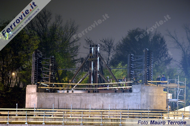

8. La spalla lato Bologna, che sorreggerà il ponte dopo il varo. (Foto Mauro Terrone, 15 novembre 2015)

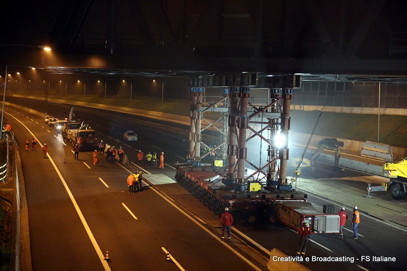

9. Nel cuore della notte autostrada e tangenziale sono completamente chiuse ed il ponte avanza lentamente verso l'altra sponda. (Foto FS Italiane)
10. E' da poco passata la mezzanotte ed il ponte è oltre 3/4 del proprio percorso. (Foto Mauro Terrone, 15 novembre 2015)
