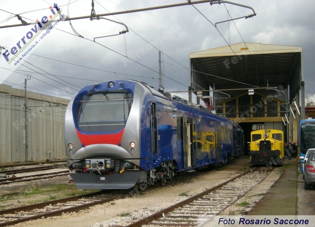

1. Il nuovo ETR.243 Alfa 2 per MetroCampania NordEst in deposito a Benevento Appia. (Foto Rosario Saccone, 11 gennaio 2016)
Ciascun elettrotreno si compone di due casse lunghe 25,445 metri ciascuna, entrambi motorizzate (con possibilità di inserimento di una terza cassa intermedia folle o anch'essa motorizzata), con rodiggio 2B'o + B'o2, ovvero 4 assi motori e 4 portanti; l'Alfa 2 può raggiungere la velocità massima di 160 km/h, ha una potenza oraria di 1600 kW ed è dotato di vigilante e SCMT fondamentale per l'esercizio sulla rete RFI percorsa regolarmente dai treni di MetroCampania NordEst in partenza da Benevento RFI e da Cancello a Napoli Centrale.

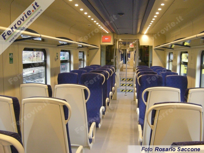

L'incarrozzamento avviene attraverso 4 porte su ciascun lato di 1300 mm, con pavimento a 650 mm dal piano del ferro; l'ambiente viaggiatori è dotato di climatizzazione (presente anche nelle cabine di guida), impianto di videosorveglianza, diffusione sonora, SOS, citofono per comunicare con il personale in cabina, ritirata per disabili, 2 postazioni per carrozzelle, 140 posti a sedere in moduli "vis à vis" da 1600 mm oppure "a correre" e 146 posti in piedi.
2. L'ambiente viaggiatori, con sedili "a correre" e "vis à vis" al centro carrozza. (Foto Rosario Saccone, 11 gennaio 2016)

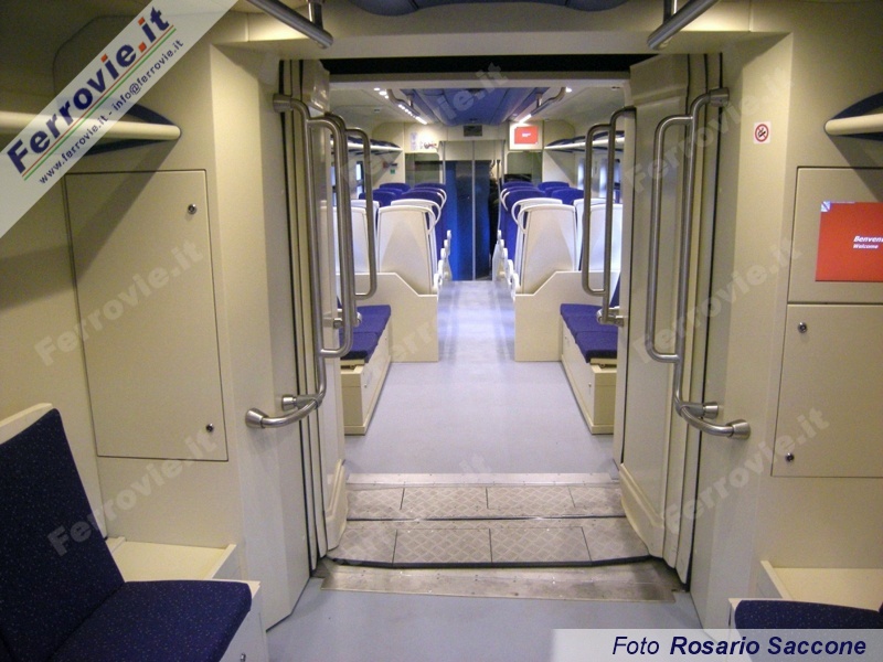

3. L'intercomunicante tra le due unità. (Foto Rosario Saccone, 11 gennaio 2016)

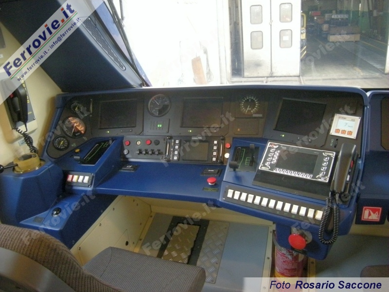

4. Il banco di manovra. (Foto Rosario Saccone, 11 gennaio 2016)
