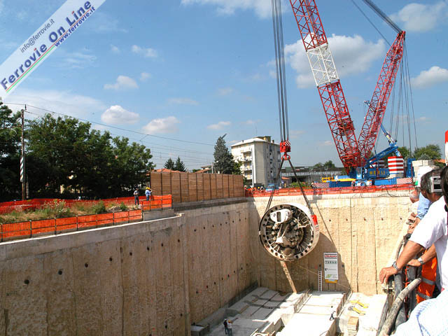

CASTELLANZA (Varese) - I lavori per la costruzione del tunnel ferroviario per l'attraversamento della città di Castellanza proseguono ed entrano nella fase più delicata. Dopo lo scavo del pozzo di attacco (130 metri di lunghezza, 25 di larghezza e 16 di profondità) e l'assemblaggio della fresa che scaverà i due tunnel, la mattina del 6 luglio 2005 è stato posizionato lo scudo della fresa nel punto di inizio dei lavori di scavo.
L'operazione si è svolta nel corso del sopralluogo organizzato da Ferrovie Nord Milano per comunicare alla stampa e alla cittadinanza lo stato di avanzamento dei lavori. La tabella di marcia prevede per settembre l'inizio dello scavo della prima galleria, per raggiungere il pozzo di uscita nei primi mesi del 2006 e proseguire poi con lo scavo della seconda galleria.

1. Il posizionamento dello scudo della fresa nel punto di inizio dei lavori di scavo. (Foto Trainsphoto.it, 6 luglio 2005)
