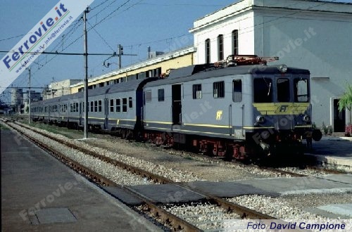

1. Locomotore Le 101 con tre carrozze per medie distanze, in sosta a Barletta Scalo (Foto David Campione, 18 maggio 1993)
Armata a scartamento normale con rotaie 50 UNI poggiate su traverse in cemento armato precompresso, la Bari Nord è elettrificata a 3.000 Volt c.c., con catenaria sorretta da pali tipo M; la velocità massima ammessa sulla linea, interamente a semplice binario e lunga 69.959 km, è di 100 km/h.
La circolazione dei treni è regolata con blocco elettrico automatico da Bari C.le a Bitonto e con blocco telefonico da Bitonto a Barletta C.le.
Il parco rotabile è incentrato essenzialmente sul materiale leggero ed è perciò costituito da 15 elettromotrici e 11 rimorchiate pilota; non mancano comunque due locomotori elettrici, un diesel, quattro carrozze per medie distanze e sei carrozze del 1940 di costruzione tedesca.
