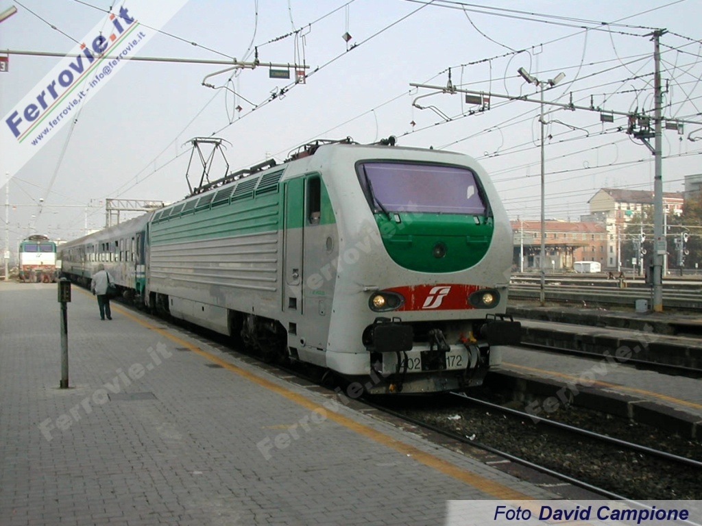

1. Dopo aver percorso migliaia di chilometri attraverso tutta la penisola in quasi 24 ore di viaggio, l'Espresso 834 proveniente dalla Sicilia è giunto a Milano Centrale, con la E.402.172 che lo ha condotto da Villa San Giovanni fino a destinazione. Dopo la discesa deipasseggeri, il macchinista di turno ai "traghetti" provvede a portare il convoglio nel parco. (Foto David Campione, 27 ottobre 2002)

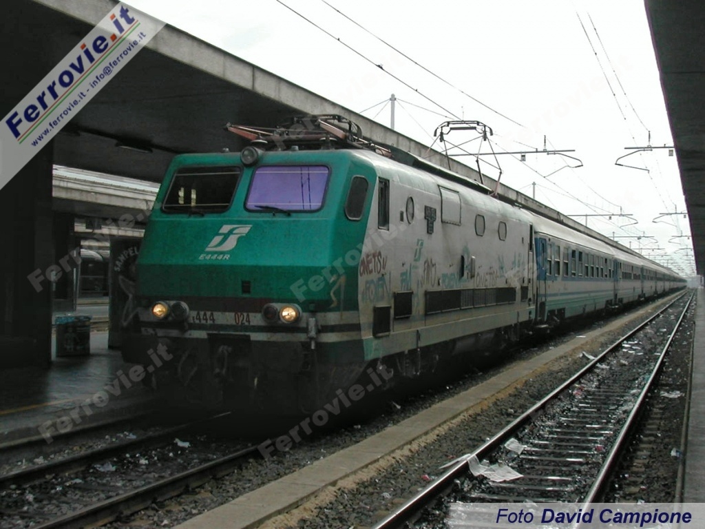

2. La E.444R.024 con la lunga composizione dell'Espresso 878 da poco giunto a Roma Termini. I passeggeri sono già scesi e la coppia di macchinisti ha già dato il cambio al macchinista "dei traghetti" che condurrà il convoglio al Parco Prenestino. (Foto David Campione, Ottobre 2002 )

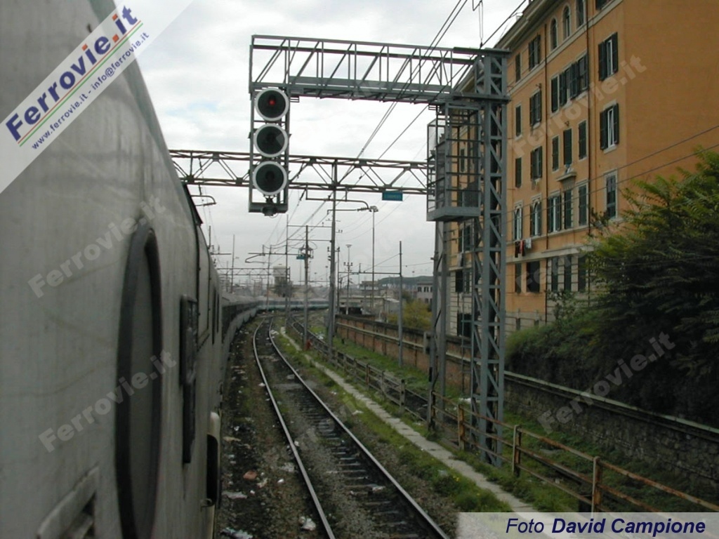

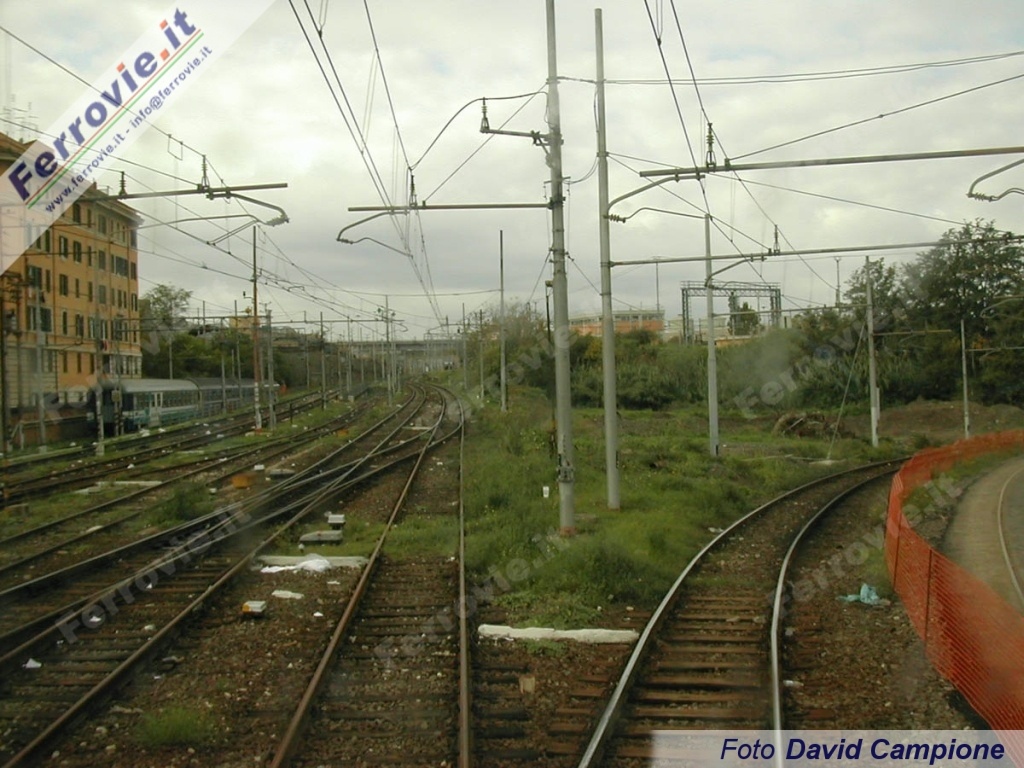

3. Il nostro treno, classificato 77128, sosta all'ingresso del parco Prenestino, in attesa dell'apertura del segnale di protezione. (Foto David Campione, Ottobre 2002 )
Il segnale si dispone al Giallo e prontamente il manovratore ci informa: è sufficiente sfrenare il treno per rimetterci in movimento, mentre a 15 km/h affrontiamo i deviatoi che danno accesso al parco. Il nostro convoglio, oggi più lungo del solito, crea alcuni problemi in fase di ricovero, in quanto abbiamo difficoltà nel liberare l'attraversamento a raso che adesso impegniamo con la locomotiva.

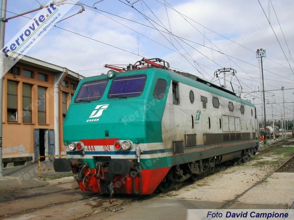

5. La Tartaruga isolata attraversa i due binari che collegano Roma Termini a Prenestina, piegando verso destra primadi affrontare la breve rampa che conduce in deposito. (Foto David Campione, Ottobre 2002 )
Qui viene cambiato il banco per retrocedere nel fascio antistante la rotonda TE. Penultima sosta dinanzi la cabina, dove il macchinista consegna i documenti della locomotiva, prima di percorrere poche decine di metri a bassissima velocità, con la nostra Tartaruga che si accosta ad una gemella.

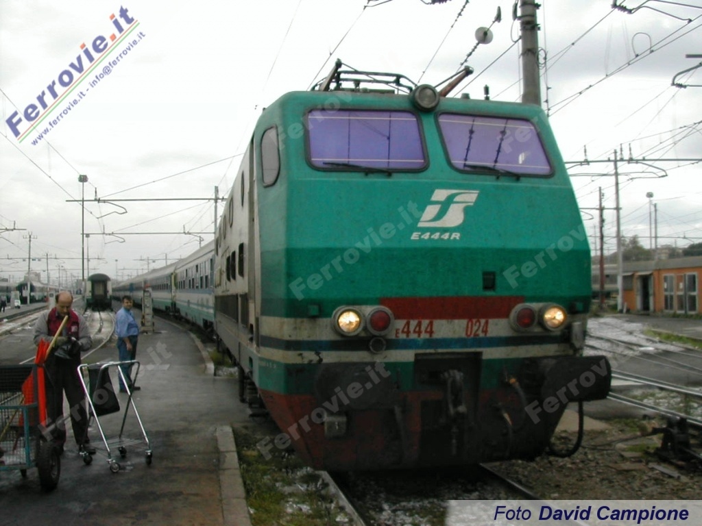

6. Penultima sosta per la consegna dei documenti al capo piazzale, prima che la macchina venga ricoverata in attesa di un nuovo servizio. (Foto David Campione, Ottobre 2002 )

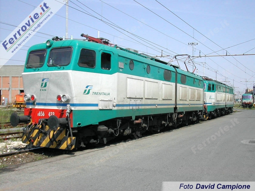

7. In alcune ore della giornata si forma una vera e propria fila di locomotive in uscita da Roma San Lorenzo dirette a Termini dove prenderanno in carico il loro treno. Nella foto la E.656.433 con la 004 attendono il loro turno per l'uscita, mentre in seconda posizione si è accodata una E.402. In lontananza si individua una E.444R, che a breve si accoderà alle altre macchine. (Foto David Campione, 19 aprile 2003)

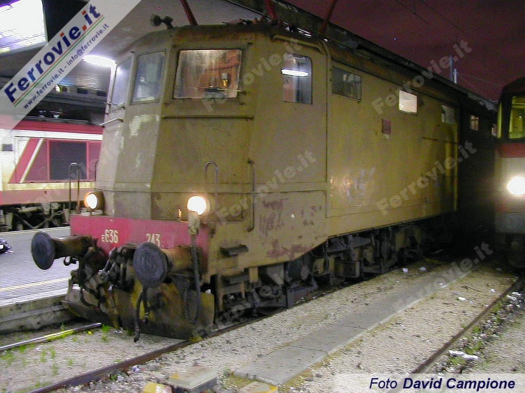

Altra particolarità riguarda i treni della Regionale (e più di rado anche quelli della Passeggeri), che occasionalmente vengono condotti da Roma Smistamento o dal parco Prenestino a Termini con una anziana E.636. La macchina rimane bloccata a tronchino fin quando non avviene la partenza del convoglio che ha trasferito in stazione.
8
8. L'anziana E.636.243 ha condotto dal parco Prenestino a Roma Termini un Espresso notturno diretto in Sicilia e sosta in attesa della partenza del convoglio, tra due moderne E.402. (Foto David Campione, 30 dicembre 2002)
