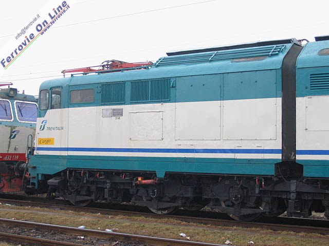

1. La E.646.066 dopo la RO eseguita a Foligno e la successiva trasformazione in E.645.366, ripresa in sosta nel deposito di Milano Smistamento. (Foto Luca Catasta, 19 febbraio 2006)
Sono stati sostituiti, in particolare, i grossi motori ausiliari da 3000 Volt dei motocompressori e motoventilatori con motori asincroni trifase, meno ingombranti e richiedenti minore manutenzione. Sempre in questa fase sono stati installati inoltre due GS (Gruppi Statici ridondati) di 65 kW della ditta Masar e sono stati sostituiti i due gruppi motocompressori di vecchio tipo (a cilindri) con quelli di tipo a vite, in uso su locomotive più moderne, tipo E.652. Questo intervento è riconoscibile esteticamente per la presenza di due nuovi e vistosi pannelli sulla fiancata lato apparecchiature.
