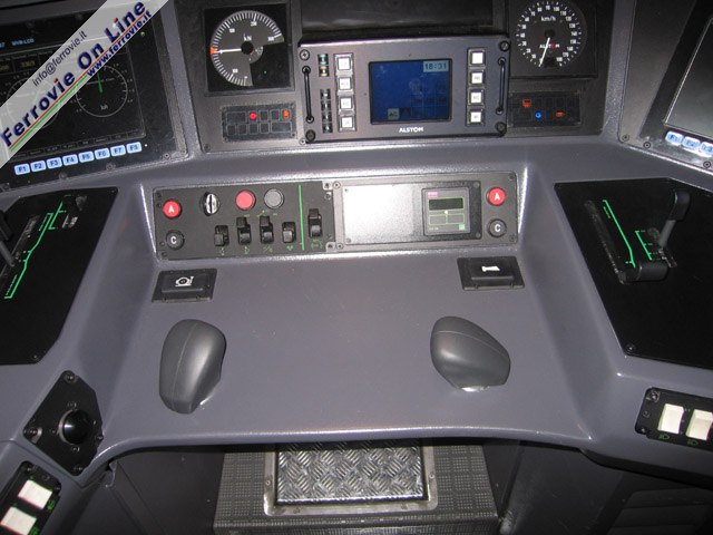

2. Banco di manovra della E.464.267 con in primo piano le due touches, che azionate ogni 55 secondi contribuiscono all'azzeramento del conteggio.

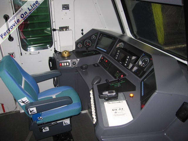

3. Vista d'insieme del banco di manovra della E.464.267. A destra nella foto l'altoparlante del viva voce, al centro il supporto veicolare per il cellulare e sulla parete alla sinistra del macchinista il microfono per lo stesso apparato.

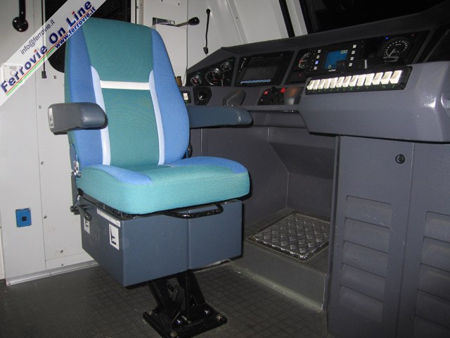

4. La nuova poltrona per il macchinista dispone di quattro regolazioni; qui sulla E.464.267.
