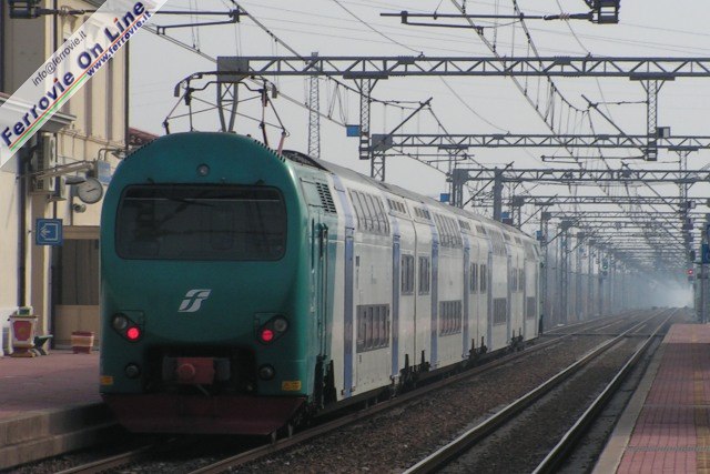

Regionale 11555 Verona P.N. - Bologna C.le in arrivo nella stazione di Buttapietra. Il segnale di partenza è già disposto a via libera. (Foto Fabio Veronesi, 4 marzo 2006)
