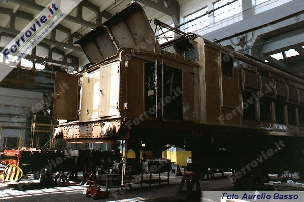

1. La cassa della E.656.428 rialzata alcuni metri da terra, nell'Officina di Napoli Smistamento. Sono stati già rimossi i carrelli per l'intervento di manutenzione. (Foto Aurelio Basso, 6 settembre 1993)

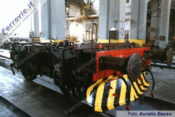

2. Il carrello anteriore della E.626.185, già liberato dal telaio e pronto per la manutenzione. (Foto Aurelio Basso, 10 giugno 2002)

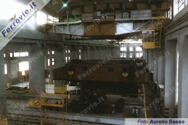

3. L'Officina di Napoli Smistamento, con la gru impegnata a sollevare la E.626.185. Si riconosce il carrello centrale liberato con il sollevamento di alcuni metri della cassa. (Foto Aurelio Basso, 20 aprile 1993)
Questi sono generalmente caratterizzati dall'offrire la possibilità di impiegare separatamente o in contemporanea coppie di paranchi e sono quasi sempre dotati di paranchi ausiliari, come quello per esempio di Napoli Smistamento che dispone di un paranco traslabile da 8 tonnellate ed uno da 6 tonnellate, utilissimi nell'agevolare le operazioni di imbracatura di pezzi tolti d'opera dalla macchina o dal sottocassa, della cassa stessa o semicasse, nel caso di locomotive articolate, che devono essere rese solidali mediante il montaggio di staffe opportunamente dimensionate.

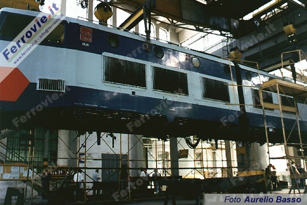

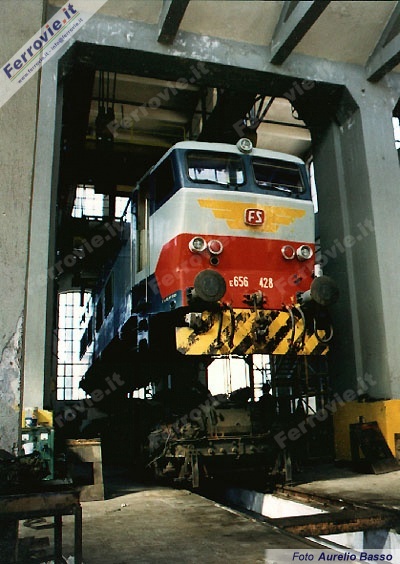

4. La E.656.428 appena rialzata, con i carrelli in attesa di essere rimossi per la manutenzione. (Foto Aurelio Basso, 6 settembre 1993)
Questa operazione, apparentemente semplice, richiede invece molta attenzione poiché i cavi, benché numerati e provvisti di apposita piastrina in ottone punzonata, spesso sono ricoperti di polveri miste a grasso, che ne occultano la numerazione, o sono, in seguito a ripetuti smontaggi avvenuti in occasione di altre riparazioni, usurati a tal punto da risultare illeggibili.

Ottenuta questa condizione si procede al posizionamento dei ganci ed al sollevamento della cassa ,il che richiede da parte del gruista e della squadra a terra notevole attenzione, mirata principalmente al rispetto delle norme antinfortunistiche ed all'inequivocabilità delle segnalazioni trasmesse, talvolta anche con l'impiego di radiotelefoni, e una grande precisione sulla verticale di sollevamento: essendo in gioco notevoli masse, è necessario che nessuno spostamento trasversale possa avvenire, così da evitare danneggiamenti agli organi sporgenti (spine di guida, perni dei carrelli e quant'altro costituisca sede di innesto).

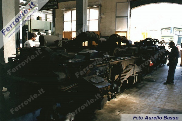

5. I carrelli della E.656.428 vengono spostati da sotto la cassa della locomotiva, con il 214 riconoscibile sullo sfondo. (Foto Aurelio Basso, 6 settembre 1993)
Sollevata la cassa ad una certa altezza (vi garantisco che vedere un locomotore sospeso a quattro o cinque metri fa un certo effetto!!) si dispone alla rimozione dei carrelli rimasti sul binario tramite un automotore da manovra, solitamente un 214 che, con l'ausilio di cavi di acciaio, "tira" uno ad uno i carrelli che verranno poi caricati su un carro pianale condizionato alla bisogna e, assicurati con cinghie e cunei, saranno inviati a Foligno.

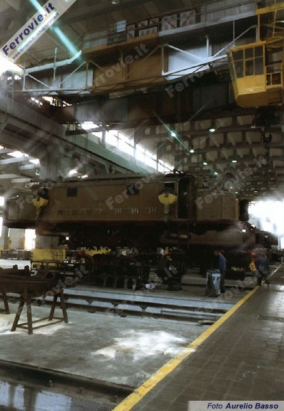

Liberato il binario dai carrelli, si procede alla sistemazione della cassa su appositi cavalletti metallici di portata adeguata, operazione dopo la quale si può tirare un sospiro di sollievo, essendo oramai la cassa appoggiata e in condizioni di assoluta sicurezza. Questa resterà in tale posizione per tutto il tempo necessario alla preparazione dei carrelli nuovi, già dotati dei motori, e può essere essa stessa sede di riparazioni di altra natura.

6. Poggiata sui cavalletti la E.626.185 rimane in attesa dei propri carrelli dopo l'intervento di manutenzione. (Foto Aurelio Basso, 20 aprile 1993)

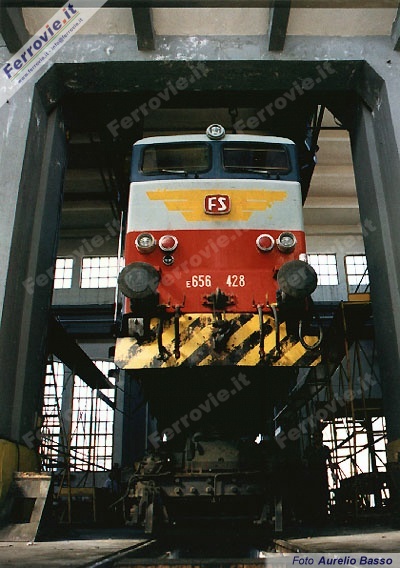

Spettacolare vista frontale, dal basso per la E.656.428 durante il rialzo della cassa, nell'Officina di Napoli Smistamento. (Foto Aurelio Basso, 9 settembre 1993)
