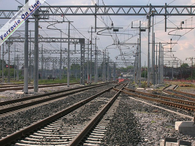

1. La linea storica per Padova, vista dal marciapiede del binario 9. Il corretto tracciato del binario dispari (in primo piano) verrà attivato durante questo week-end. (Foto D. Cester, 07 maggio 2010)

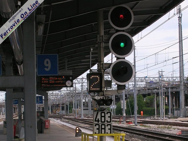

2. Attualmente dal binario 9 i treni per Venezia partono in deviata (luci rossa + verde) sulla linea "Ponte Vecchio" (itinerario 2); al termine dei lavori saranno in corretto tracciato (solo luce verde). (Foto D. Cester, 07 maggio 2010)

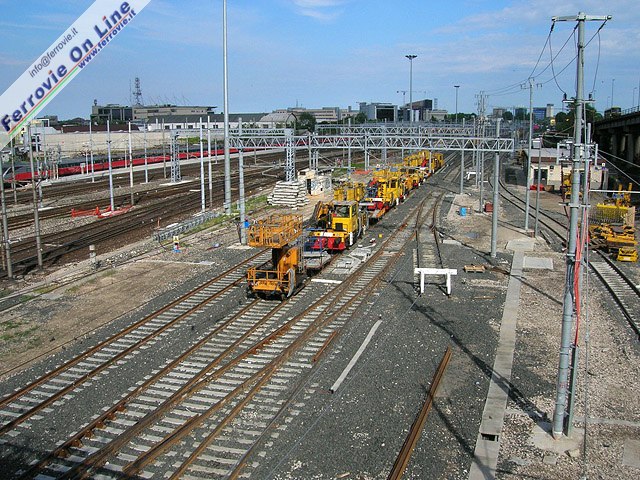

3. I mezzi di cantiere ricoverati al Fascio Rigoni, completamente rinnovato; vi si accede lato Venezia dal binario pari della linea "Ponte Vecchio", lato F.V. dai binari IX - XVI. Sullo sfondo un ETR 485 in attesa di entrare in servizio staziona abilitato sui uno dei due nuovi binari tronchi attivati lo scorso dicembre ("Fascio Metropolitano"); dotati di marciapiede, comunicano con un piccolo parcheggio pubblico in via Ca' Marcello e potrebbero essere usati in futuro per servizi locali non proseguenti per Venezia. (Foto D. Cester, 07 maggio 2010)

Buona parte del piano del ferro lato Venezia è stata completamente rinnovata, con riorganizzazione degli itinerari e sostituzione integrale di armamento e palificazione. I primi due binari da sinistra conducono a Venezia Marghera Scalo. (Foto D. Cester, 07 maggio 2010)
