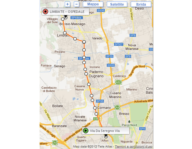

MILANO - A rischio di chiusura la tranvia Milano - Limbiate. Gestita da ATM Milano, è lunga circa 12 Km e collega il quartiere periferico della Comasina - ubicato circa 6 km a nord del centro del capoluogo lombardo - con Limbiate, in provincia di Monza-Brianza. Il servizio, effettuato dalle 5.00 alle 21.00 circa, prevede 65 corse giornaliere feriali (di cui 11 limitate alla tratta Varedo - Limbiate) con una cadenza standard di 22 minuti nelle ore di punta in entrambe le direzioni e di 45 minuti nelle restanti ore della giornata. Da circa 3 anni, la domenica il servizio tranviario è sostituito con autobus, con la motivazione ufficiale di effettuare i necessari interventi di manutenzione; lavori che, come vedremo in seguito, sono stati effettuati solo in parte ed in modo insufficiente, tant'è vero che le condizioni di usura dell'infrastruttura sono ormai degenerate al punto che la tranvia rischia la chiusura alla fine di febbraio 2012.
1. Inquadramento geografico e percorso della tranvia interurbana Milano-Limbiate. Rappresenzazione del percorso da www.milano-italia.it

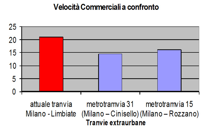

La velocità commerciale della tranvia, pari a 21 km/h, risulta essere assolutamente concorrenziale rispetto a tutte le altre tranvie urbane ed extraurbane milanesi, anche di recente realizzazione, nonostante il tram impieghi una linea a binario unico con incroci lungo il percorso. Questa velocità così elevata è raggiunta grazie al fatto che la linea si sviluppa interamente in sede riservata e tutti gli incroci stradali attraversati sono dotati di impianto di asservimento automatico, ossia tutti i semafori, al sopraggiungere del tram, diventano verdi a favore del tram stesso garantendo sia la precedenza sugli altri veicoli sia un elevato grado di sicurezza stradale.
2. Confronto fra la velocità commerciale della tranvia Milano-Limbiate e di altre due metrotramvie milanesi di recente costruzione. (Disegno Andrea Martinelli)
In tal modo il tram impiega, dal capolinea di Mombello Ospedale (Limbiate) a Milano, solo 35 minuti mentre un autobus che percorresse la parallela e sempre congestionata Comasina necessiterebbe del doppio del tempo.

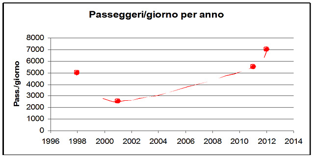

Da marzo 2011, inoltre, l'utenza della linea è cresciuta notevolmente grazie al prolungamento della metropolitana M3 a Milano Comasina e al comodissimo interscambio appositamente realizzato in quell'occasione. Il numero di passeggeri trasportati ogni giorno è in continua crescita e l'ultimo rilevamento effettuato (febbraio 2012) ha contato 7000 passeggeri al giorno.
3. Variazione negli ultimi 14 anni del numero di passeggeri trasportati al giorno. L'impennata tra 2011 e 2012 è dovuta al prolungamento della linea M3 della metropolitana fino a Comasina inaugurato nel marzo del 2011. (Disegno Andrea Martinelli)

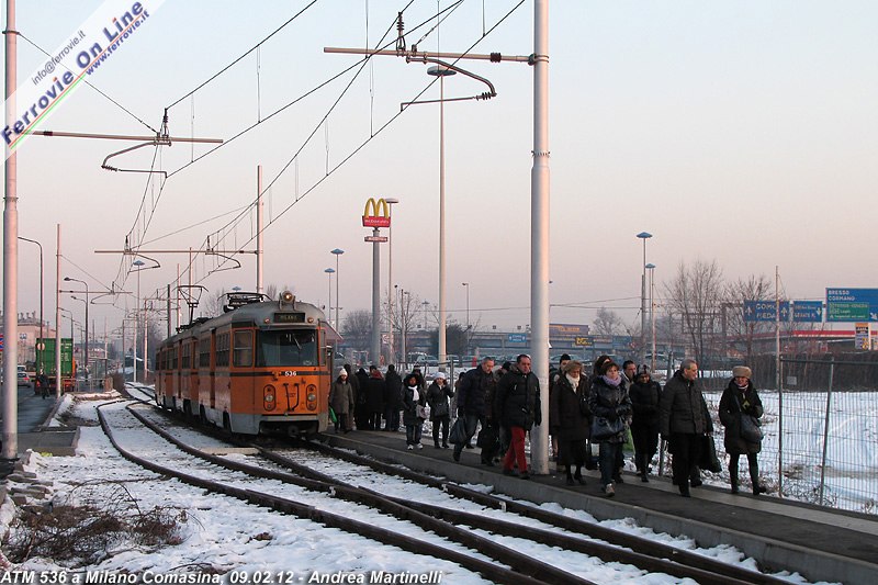

4. Discesa dei pendolari dal convoglio appena arrivato al nuovo capolinea di Milano Comasina M3 alla mattina presto di un qualunque giorno feriale. (Foto Andrea Martinelli)
