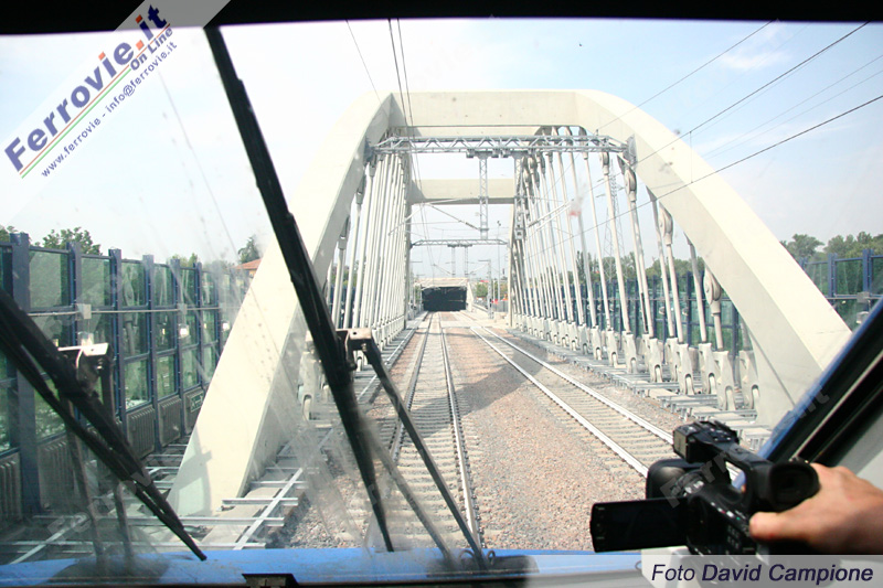

2. Attraversamento del fiume Savena, sul nuovo passante di Bologna, visto dalla cabina dell'ETR.500 Y2 Dia.Man.Te. (Fotogramma David Campione, 09 giugno 2012)

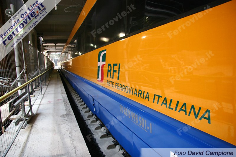

3. ETR.500 Y2 Dia.Man.Te in sosta nella stazione sotterranea di Bologna per la visita tecnica. (Foto David Campione, 09 giugno 2012)
4. Cantiere della stazione al piano binari a 23 metri sotto terra; il livello superiore che ospiterà servizi di stazione e attività commerciali si trova a -15 metri rispetto al piano stradale. (Foto David Campione, 09 giugno 2012)
