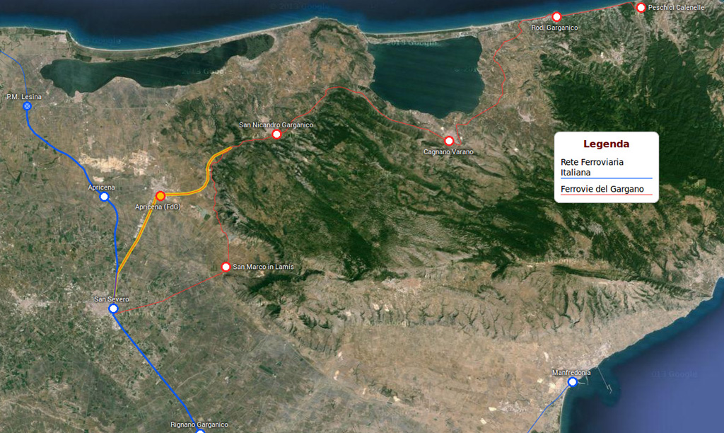

APRICENA (Foggia) - E' tutto pronto sulla San Severo - Apricena, la nuova linea ferroviaria delle Ferrovie del Gargano inaugurata lo scorso 7 settembre con un concerto di Renzo Arbore.
Lunga complessivamente 11,7 chilometri, interamente a binario unico armato con rotaie 50 UNI ed elettrificata a 3 kV in corrente continua, la linea è esercitata con CTC e blocco conta-assi, con una velocità massima ammessa di 140 km/h e sarà in servizio da metà dicembre.
Questa tratta costituisce parte integrante della variante per San Nicandro Garganico sulla linea per Peschici, che una volta ultimata consentirà di abbandonare il tracciato centenario che lambisce San Marco in Lamis, con attivazione è prevista tra fine 2014 e inizio 2015, una volta ultimati i lavori di costruzione della galleria "Monte Tratturale" lunga 3178 metri.
1. La linea San Severo - Peschici e la tratta per Apricena di prossima attivazione, che costituisce variante per San Nicandro Garganico. (Foto Google - Elaborazione Davide Cester)

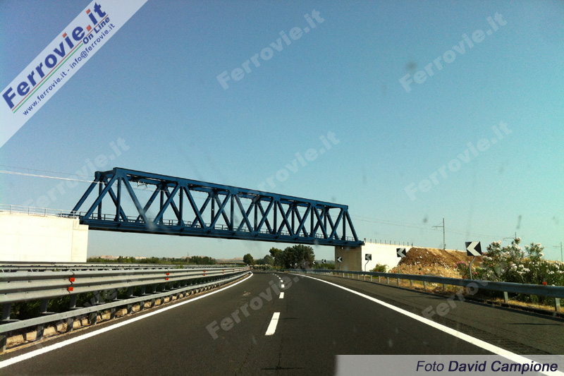

Il tracciato è quasi interamente pianeggiante, privo di passaggi a livello e conta una sola opera d'arte significativa, il viadotto in ferro che scavalca l'Autostrada A14 prima di attestarsi nella nuova stazione di Apricena. Al chilometro 8+900 è presente un piccolo scalo merci in fase di allestimento, a servizio della vicina area industriale, che dovrebbe essere specializzato per il trasporto su ferro della pietra calcarea di Apricena proveniente dalle vicine cave; tale servizio fino ad alcuni anni fa era svolto dalle FS nella stazione di Apricena sulla linea Foggia - Termoli, oggi abbandonata in seguito all'attivazione della variante tra P.M. Lesina e San Severo.
2. L'imponente ponte in ferro che scavalca l'A14, tra San Severo ed Apricena. (Foto David Campione, agosto 2013)

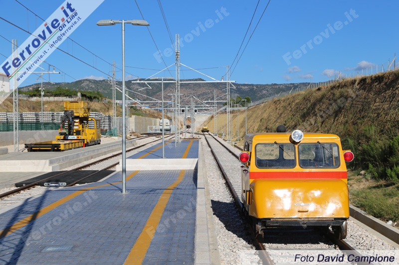

Completamente nuova la stazione di Apricena Città, costruita sul margine sud della città a circa 700 metri dal centro, dotata di due binari per servizio passeggeri e due tronchini di cui uno ad uso esclusivo della sottostazione elettrica mobile che alimenta la tratta.
Da alcuni giorni è stata messa in tensione la linea di contatto ed è quindi cominciato il preesercizio, in vista dell'entrata in servizio prevista per metà dicembre. Tra Foggia e Apricena (con fermata a San Severo) viaggeranno 13 coppie di treni al giorno (prima corsa alle 6 del mattino, ultima alle 21); il tempo di percorrenza sarà di 25 minuti per l'intera percorrenza (7 minuti per la sola tratta San Severo - Apricena), contro i 55 minuti oggi impiegati da un pullman sulla stessa relazione.
3. La nuova stazione di Apricena sorge a breve distanza dal centro abitato. (Foto David Campione, settembre 2013)

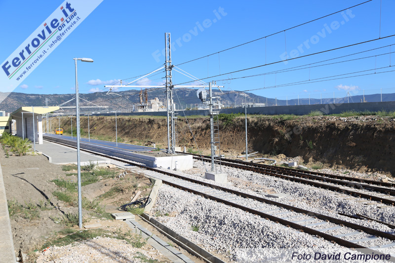

5. Il piano di stazione di Apricena si compone di un binario di precedenza con tronchini di salvamento e un binario tronco ad uso della sottostazione mobile visibile sullo sfondo. I marciapiedi sono con altezza idonea per incarrozzamento a raso e dispongono di uno scasso per l'attraversamento da parte di diversamente abili, non essendo presente il sottopassaggio. (Foto David Campione, settembre 2013)

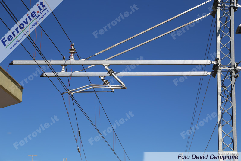

6. Particolare della mensola con le zampe di ragno per il sostegno della linea aere. (Foto David Campione, settembre 2013)
