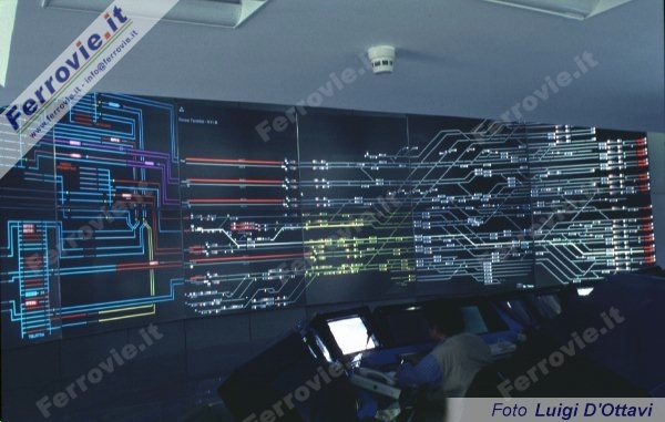

2. Il nuovo quadro luminoso dell'A.C.S. di Roma Termini durante la messa a punto, pochi giorni prima dell'entrata in servizio. (Foto Luigi D'Ottavi, 2 ottobre 1999)
Le novità consistono in un aumento considerevole della velocità di ingresso dei convogli, assicurata da una logica in grado di garantire automaticamente l'itinerario con il minor uso possibile di deviate e idonea a evitare, per quanto possibile, inutili attese ai segnali di protezione. La riduzione del tempo di formazione del percorso che scende a 6 secondi contro i 40 che ci volevano per predisporre manualmente gli itinerari con il vecchio apparato a leve. Una diagnostica di tipo predittivo e non più preventivo, che consente di avvisare il Dirigente sulle possibili alternative per evitare anomalie nell'impianto e risolvere conflitti (es. treni che, per ragioni di ritardo, si trovano sul medesimo binario nel medesimo istante). Un piazzamento treni automatico che, tramite la resa grafica che mostra all'operatore la situazione di tutti i binari durante tutto l'arco della giornata, con indicazione dei tempi di manovra e dei ritardi eventuali, è in grado di scegliere automaticamente la destinazione finale dei convogli, sotto la supervisione del Dirigente Movimento. E, infine, una programmazione giornaliera di tipo automatico, e non più manuale, in grado di aggiornarsi costantemente in modo da rendere maggiormente flessibile l'esercizio ferroviario e, conseguentemente, anche i servizi per gli utenti.
Tutte queste modifiche non hanno ripercussioni solo sulla sicurezza, garantita peraltro da due sistemi paralleli (più uno di riserva) che effettuano la stessa operazione e danno un doppio consenso, ma anche sui destinatari del servizio ferroviario: i passeggeri possono, infatti, essere aggiornati attraverso tabelloni simili a quelli di tipo aeronautico, che indicano con largo anticipo l'evoluzione della circolazione dei singoli convogli.
Le modifiche hanno interessato anche il tracciato in modo da accrescere il numero dei binari di arrivo, i quali, attraverso la riconversione di alcuni tronchini di manovra, arriveranno a 32 contro i 27 attuali.

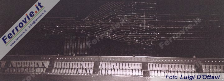

3. Un'immagine in bianco e nero del vecchio Apparato Centrale Elettrico di Roma Termini, negli ultimi giorni di funzionamento. (Foto Luigi D'Ottavi, 2 ottobre 1999)
L'addio al vecchio banco a leve non è stato privo di momenti di grande pathos in perfetto stile amarcord: un anziano deviatore attualmente in pensione, in servizio per 28 anni dagli anni '60 alla fine degli anni '80, ha infatti comandato gli ultimi itinerari, con una memoria ancora lucidissima e un'agilità insospettabile, mentre si dimenava tra le centinaia di leve.

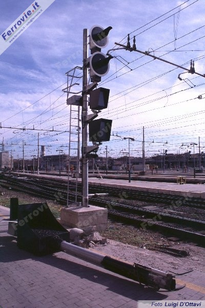

4. Un malinconico cumulo di marmotte, rimosse da poche ore dopo decine d'anni di servizio, attendono il loro destino, dopo aver ceduto il testimone a più moderni segnali bassi di tipo luminoso. (Foto Luigi D'Ottavi, 9 ottobre 1999)

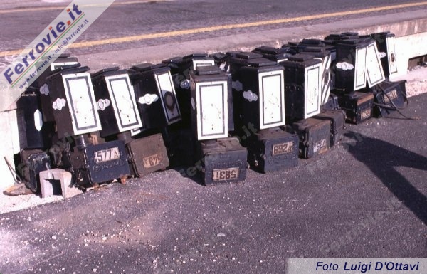

5. Altro passaggio di consegne, con il nuovo segnale di partenza che domina su quello vecchio, da poco demolito ed adagiato sul marciapiede. (Foto Luigi D'Ottavi, 9 ottobre 1999)
