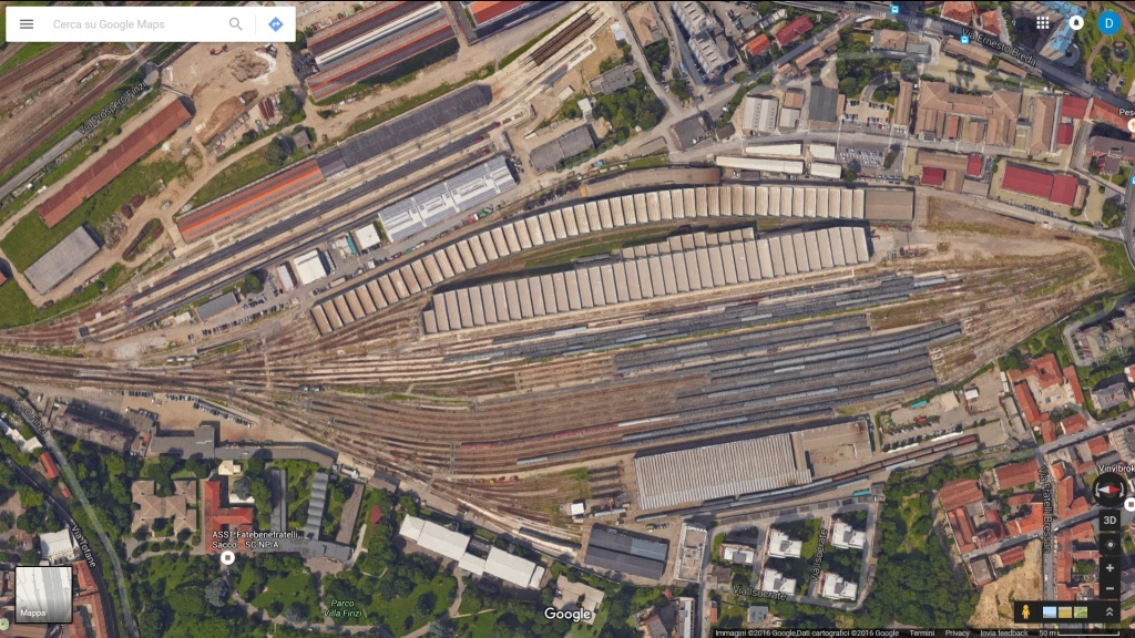

1. Vista dal satelliste dell'IMC di Milano Martesana. In alto la porzione destinata al servizio Frecciarossa, in basso l'area per il Servizio Universale. (Foto Google Maps)
Aperto 365 giorni l'anno, 24 ore su 24, l'impianto di Milano Martesana occupa una superficie complessiva di 125.000 mq, condivisa tra Frecciarossa su circa 75.000 mq e Servizio Universale di Trenitalia (treni Intercity e Intercity Notte) su circa 50.000 mq. L'area Frecciarossa dispone di 19 binari, di cui 10 scoperti ed i restanti 9 suddivisi in due rimesse:

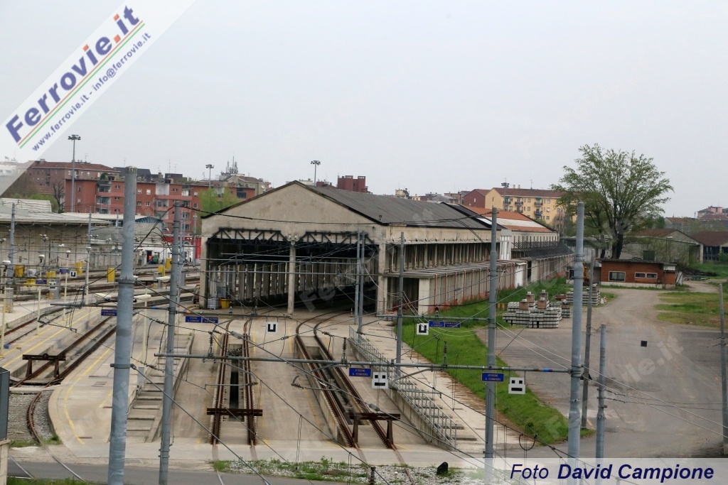

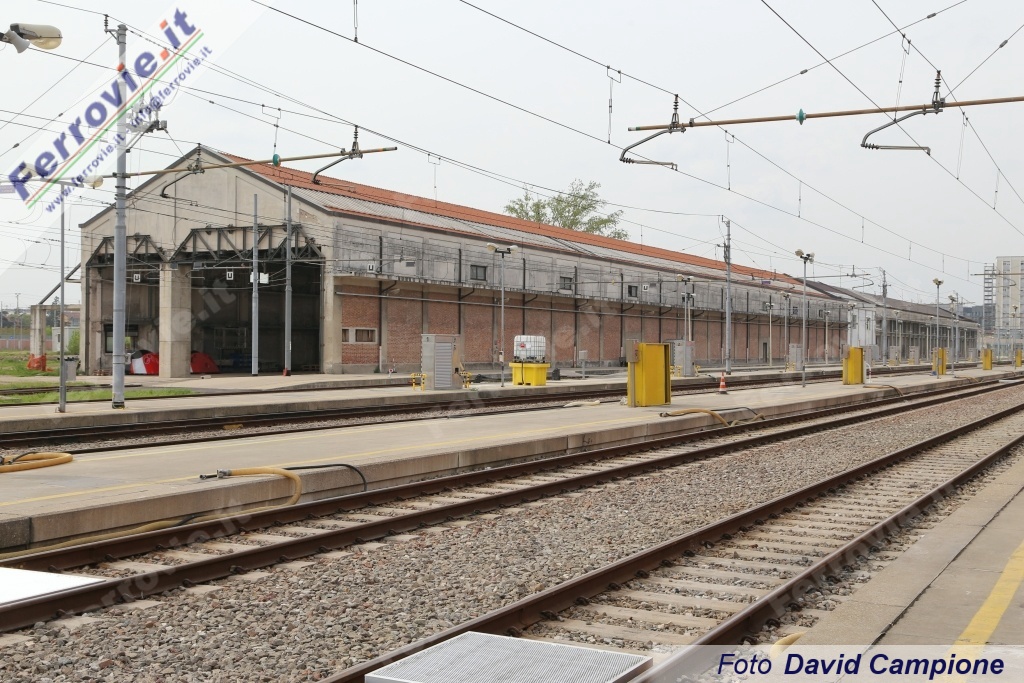

2. La vecchia rimessa, destinata ad essere demolita per lasciare spazio ad un nuovo capannone per la manutenzione sui Frecciarossa. (Foto David Campione, 08 aprile 2016)

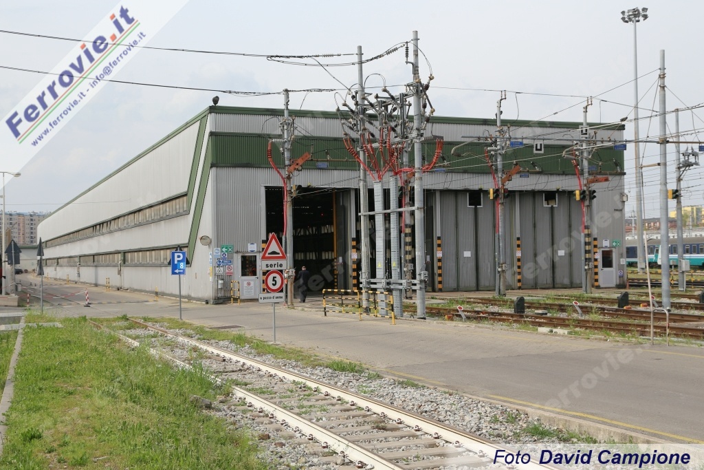

3. Vista esterna del MAV1, anche detto "banana" per via della sua particolare forma curva. (Foto David Campione, 08 aprile 2016)
Entro il 2016 dovrebbero partire i lavori per la costruzione di una terza rimessa, che sorgerà al posto di analoga struttura non più utilizzata e pertanto destinata ad essere demolita e ricostruita con specifiche tecniche idonee ai rotabili odierni. Il nuovo capannone disporrà di 3 binari su colonnine da 340 metri ciascuno (quindi capace di ospitare per intero un ETR.500 lungo 328 metri circa) e dovrebbe essere ultimato per il secondo semestre 2018, con un investimento complessivo di 20 milioni di Euro interamente finanziati da Trenitalia.

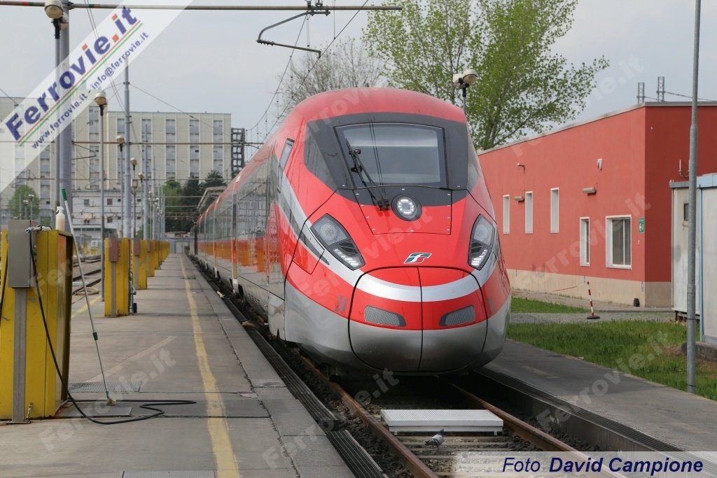

4. Frecciarossa 1000 sul binario adibito alla pulizia interna, scarico reflui e carico acqua. (Foto David Campione, 08 aprile 2016)

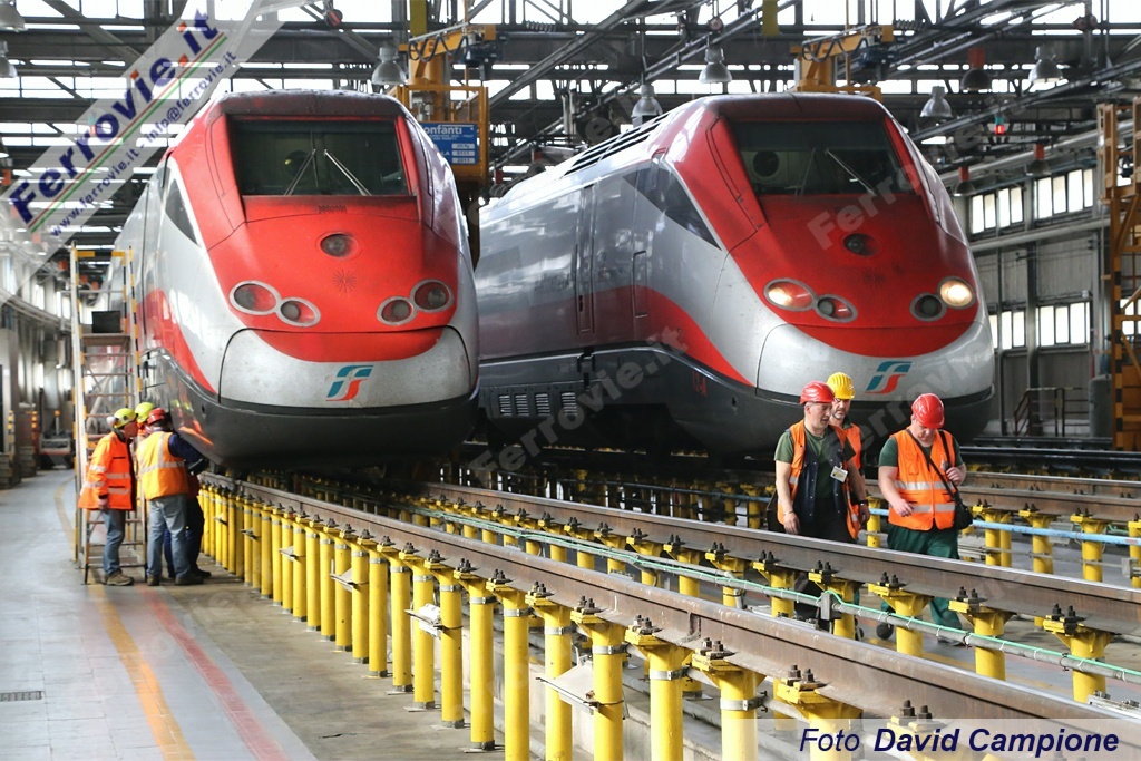

Successivamente i materiali vengono spostati nel capannone per la manutenzione programmata. E' fondamentale a questo punto l'apporto dell'operatore RSMS - Rolling Stock Management System che controlla preventivamente le scadenze manutentive dei materiali Frecciarossa in circolazione e avvia il processo manutentivo emettendo le note per i tecnici, che includono interventi correttivi segnalati dalla diagnostica di bordo o anche dal libro di bordo attraverso il personale di condotta. I controlli sugli ETR sono affidati a tecnici specializzati di Trenitalia in collaborazione con imprese esterne e includono verifiche preventive, con ispezioni dall'alto su apposite passerelle per il controllo di usura degli striscianti e geometria dei pantografi, nonché dal basso in fossa visita con la verifica dei principali organi meccanici nel sottocassa.

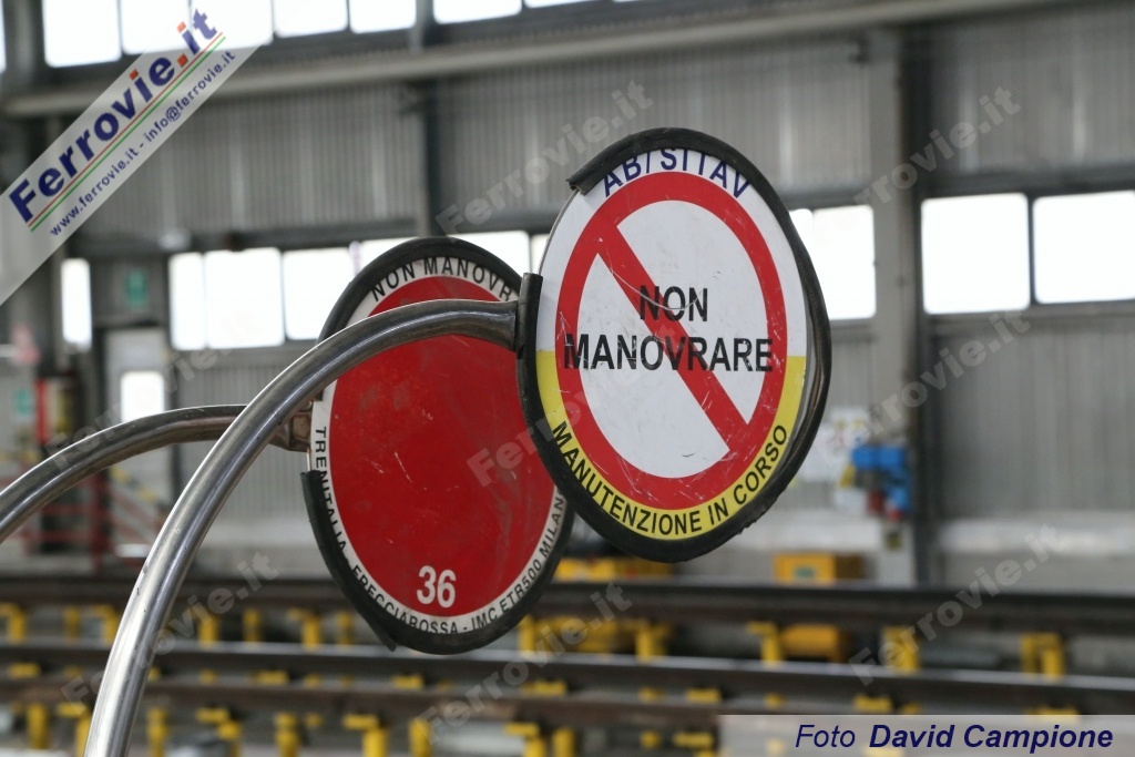

6. Palette monitorie ancorate al binario, a indicare il divieto di manovra degli ETR mentre è in corso la manutenzione. (Foto David Campione, 08 aprile 2016)

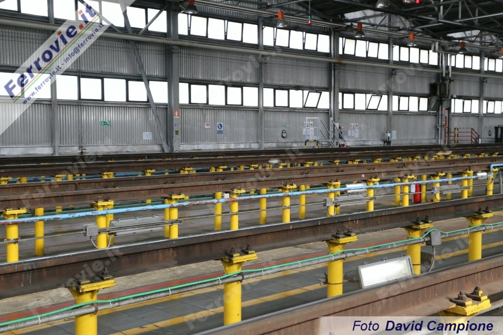

7. Particolare dei binari su colonnina all'interno del capannone, per la verifica dal basso del rodiggio. (Foto David Campione, 08 aprile 2016)

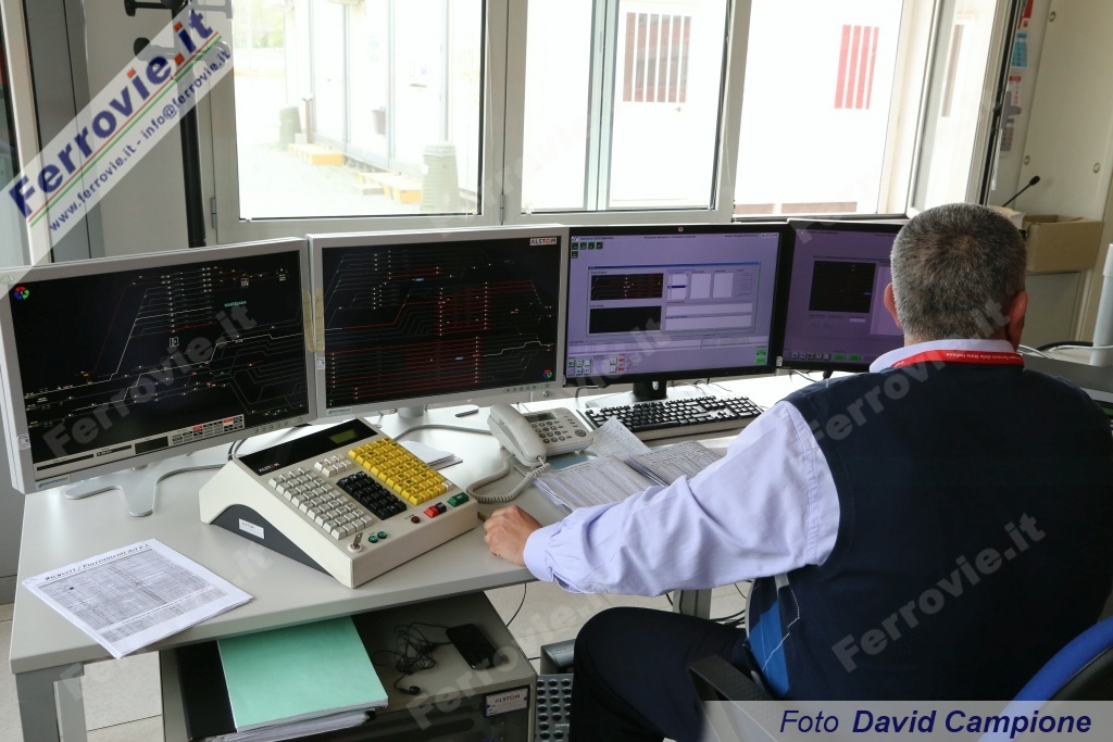

All'interno dell'impianto di manutenzione corrente di Milano Martesana lo spostamento dei rotabili avviene in regime di manovra, sotto il coordinamento di un operatore ACC dislocato presso il posto centrale e preposto alla circolazione nello scalo sia per la sezione Frecciarossa che per la sezione Servizio Universale. L'operatore è in collegamento con il capo nucleo dei manovratori, che gli comunica di volta in volta le esigenze di movimentazione sul piazzale per creare gli itinerari. L'impianto non dispone di un'asta di manovra indipendente e pertanto la manovra degli ETR come delle composizioni ordinarie più lunghe implica lo sconfinamento oltre l'area Trenitalia, impegnando la linea RFI. In questa circostanza l'operatore ACC di Martesana chiede per ogni manovra consenso alla cabina RFI di Milano Centrale per l'uscita dei treni verso la linea; a consenso accordato viene predisposto l'istradamento ed il convoglio può uscire dall'impianto. A questo punto sarà la cabina di Milano Centrale a chiedere consenso all'ACC di Martesana per far rientrare il materiale sul piazzale, su altro binario.
Analogo iter si rende necessario ad ogni invio dei convogli, sia Frecciarossa che Intercity, da Martesana a Milano Centrale per l'ingresso in servizio e viceversa per il ricovero a fine turno.
La procedura fin qui descritta non viene effettuata nel caso in cui la manovra interessi un automotore e poche carrozze, in quanto in tal caso non si andrebbe ad impegnare la piena linea.

8. Operatore ACC nell'ufficio movimento di Martesana. (Foto David Campione, 08 aprile 2016)

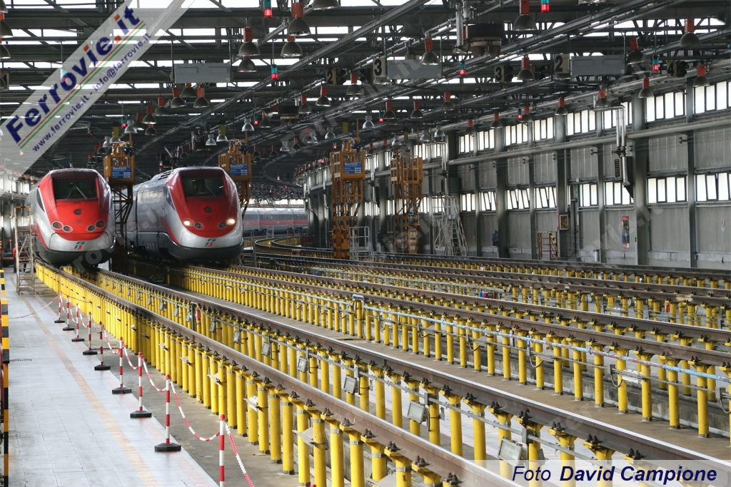

11. Interno del MAV1 con due ETR.500 in sosta. Sul fondo si riconosce la coda del treno, grazie alla forma curva del capannone. (Foto David Campione, 08 aprile 2016)
