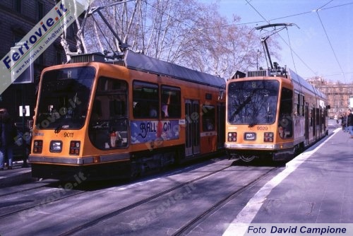

1. Incrocio tra due tram presso la fermata di piazza G.Belli, attrezzata con pedana salvagente. (Foto David Campione, 26 marzo 1998)

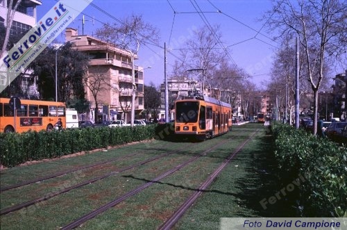

Dal ponte Garibaldi fino a piazza San Giovanni di Dio invece i binari sono stati annegati nell'asfalto e successivamente, nell'ultimo tratto di linea, sono stati inseriti in un manto erboso.

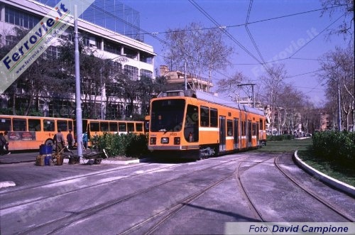

2. Elettromotrice SOCIMI 9013 rivestita con la livrea dell'ATAC "Info Tram", applicata per promuovere il nuovo servizio tramviario. (Foto David Campione, 26 marzo 1998)
La sede tranviaria è interamente protetta da un cordolo in cemento oppure da siepi ed all'interno di questa, per evitare interferenze con la marcia dei tram, è bandita la circolazione ad ogni altro genere di mezzi su gomma, compresi autobus e taxi.
Inoltre, per proteggere ed agevolare presso gli incroci la circolazione tranviaria dal traffico automobilistico, è stato approntato un sistema di semafori intelligenti, non ancora operativo: l'arrivo di un tram in prossimità di un incrocio, disporrà automaticamente il suo semaforo a via libera, rendendolo rosso per gli altri mezzi.

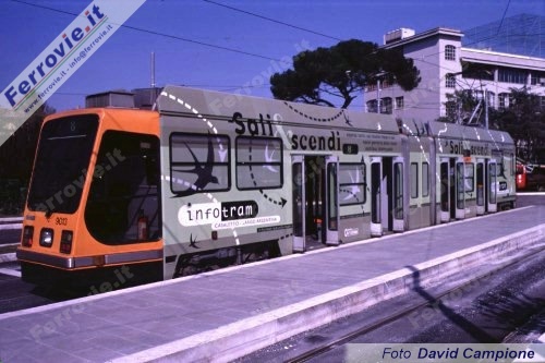

3. Elettromotrice 9020 in arrivo al capolinea di Casaletto, attrezzato con anello di ritorno e binario di raddoppio. (Foto David Campione, 26 marzo 1998)
L'inversione di marcia presso il capolinea di Casaletto, che dispone anche di un binario di raddoppio, avviene per mezzo di un anello di ritorno; il capolinea di Torre Argentina è invece di testa e la linea termina con dei paraurti provvisori, essendo previsto in futuro il proseguimento della stessa in direzione di Roma Termini.
Il ritorno sul binario legale dei tram bidirezionali avviene qui tramite una doppia comunicazione.
L'intero percorso, che come già detto è lungo 5.350 metri, consta di 16 fermate, compresi i due capolinea.
La frequenza prevista è di un tram ogni 3 minuti nelle ore di punta con un tempo di percorrenza tra i capolinea di circa 18 minuti, che al momento raggiunge i 30, non essendo ancora attivato il sistema di semafori intelligenti sopra descritto.
4. L'elettromotrice 9027 ripresa sulla circonvallazione Gianicolense, in un tratto di linea protetta con le siepi e con i binari inseriti nel manto erboso. (Foto David Campione, 26 marzo 1998)
