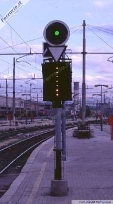

1. Il segnale è "aperto", ma saranno state espletate tutte le procedure necessarie alla partenza del treno? (Foto David Campione, 28 novembre 1998)
Nella normale prassi, prima che ad un treno venga confermata appunto la via libera (e parliamo di grandi stazioni dove avviene per esempio un cambio squadra o inversione del senso di marcia) è necessario che al capotreno vengano consegnati i documenti di viaggio (foglio di corsa o M 16 e bollettino di marcia o M 88) nonché il foglio veicoli (M 18) che riassume tutta la composizione del treno, con i valori di peso effettivo e peso frenato di ciascun veicolo e rango di velocità prescritto, che il capotreno stesso deve verificare.

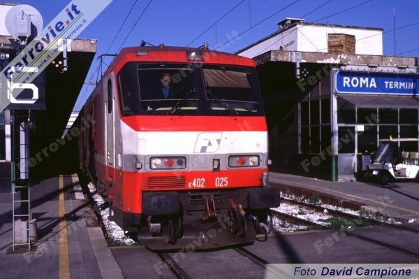

4. La prova freno è stata completata, come indicato dalle tre luci disposte a V sul segnale in alto a sinistra nella foto, e l'Intercity 554 Vesuvio è pronto per partire alla volta di Milano. (Foto David Campione, 23 gennaio 1998)

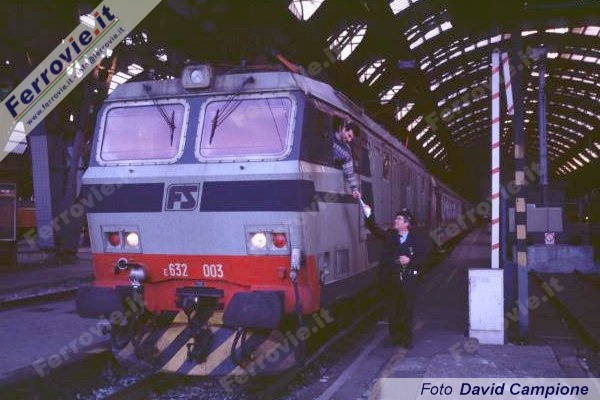

5. Dato un ultimo sguardo al convoglio per accertarsi che sia completato l'incarrozzamento dei passeggeri, il conduttore da il "pronti" al capotreno che a sua volta lo conferma al macchinista. (Foto Ciro Vitiello, Novembre 1996 )
