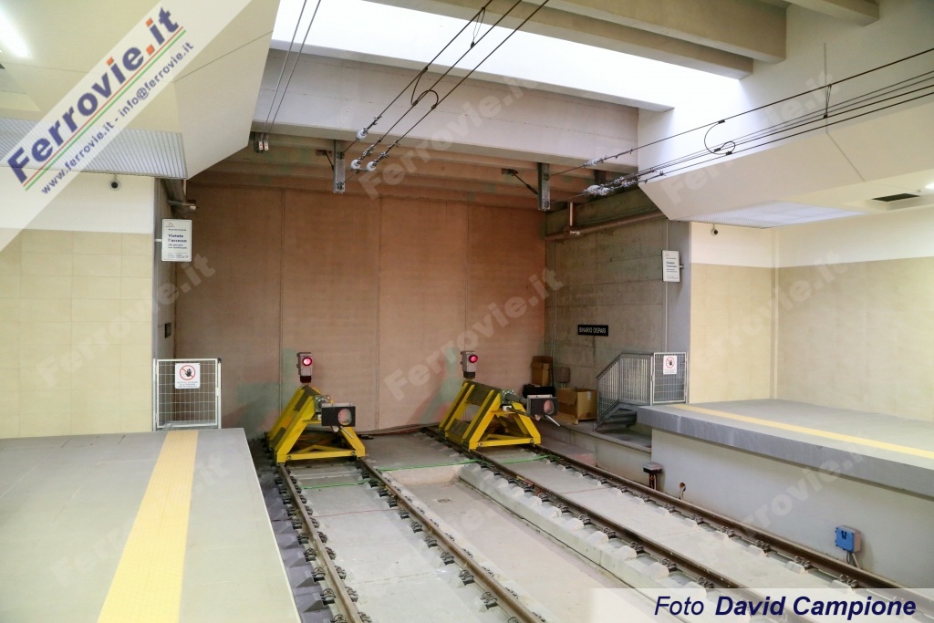

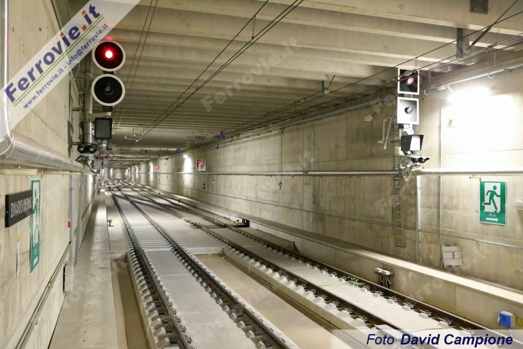

BARI - Cresce la rete metropolitana di Bari. Martedì 4 luglio è entrata in servizio la tratta Ospedale - Cecilia facente parte della linea FM1 di Ferrotramviaria, che da dicembre 2008 collega Bari Centrale con il quartiere San Paolo (vedi Approfondimenti del 06/01/2009). La linea, interamente a doppio binario, armata con rotaie 50 UNI poggiate su piastre in cemento armato (che a loro volta poggiano su materassino elastomerico) ed elettrificata a 3.000 Volt in corrente continua con linea di contatto tradizionale sostenuta da mensole ancorate alle travi superiori, si sviluppa interamente in galleria artificiale per circa 600 metri, dalla stazione di Ospedale fino alla nuova stazione di Cecilia. Il breve tracciato include, poco prima dell'ingresso a Cecilia, una doppia comunicazione che finalmente permette nell'esercizio quotidiano l'impiego di entrambi i binari di corsa; in precedenza infatti il servizio metropolitano da Fesca - San Girolamo a Ospedale era a spola ed impegnava quindi un solo binario per volta non essendoci nessuna comunicazione.
1. La doppia comunicazione tra binario pari e dispari, con il segnalamento di partenza della stazione di Cecilia. (Foto David Campione, 06 luglio 2017)
2. I paraurti che delimitano la conclusione della linea, che in futuro proseguirà verso la stazione Delle Regioni. (Foto David Campione, 06 luglio 2017)

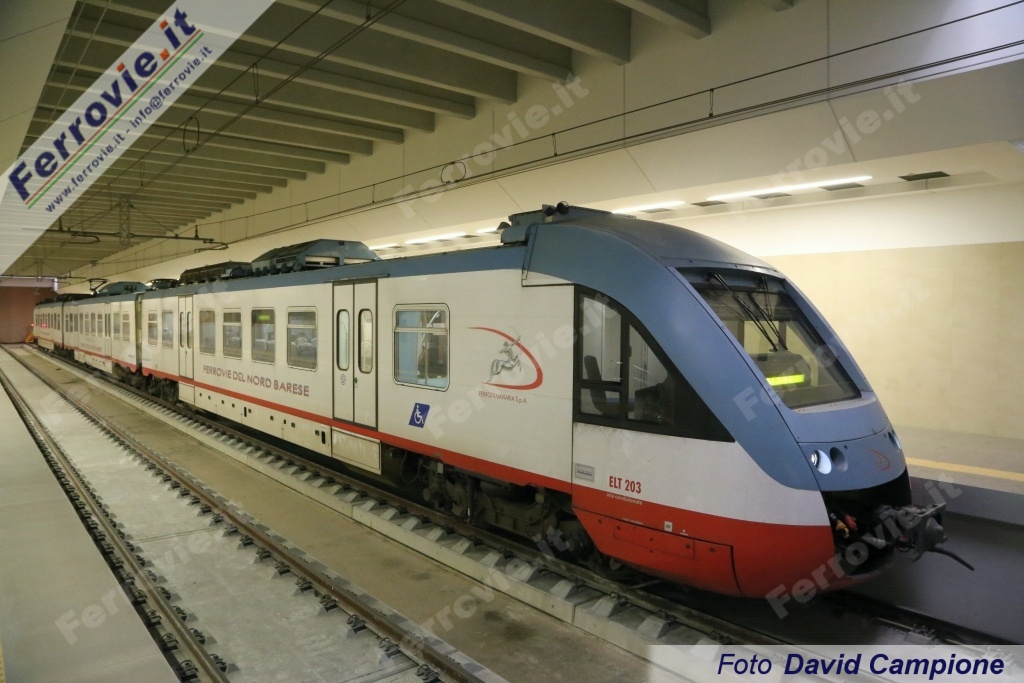

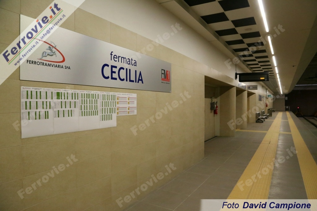

La stazione di Cecilia è dotata di due binari, con banchine lunghe circa 70 metri e quindi capaci di ospitare gli elettrotreni di produzione Alstom serie ELT 200 nella composizione a tre casse, con marciapiedi alti 1.100 mm dal piano del ferro che permettono l'incarrozzamento a raso ma che al tempo stesso implicano l'inibizione dell'apertura dei gradini retrattili degli ELT 200, che avviene per mezzo di sensori in prossimità del punto di arresto.
L'impianto si presenta già predisposto per il futuro prolungamento del tracciato per ulteriori 900 metri verso la stazione Delle Regioni, che salvo sviluppi futuri rappresenterà il capolinea definitivo della linea FM1: sono quindi presenti due paraurti amovibili ed una parete che separa la stazione dall'aria in cui saranno aperti i cantieri.
La circolazione è regolata per mezzo di BAcc - Blocco Automatico a Correnti Codificate ed è comandata dal DCO di Fesca - San Girolamo, mentre l'impianto dispone comunque di ACC.

3. ELT 203 pronto a ripartire da Cecilia verso Bari Centrale. (Foto David Campione, 06 luglio 2017)
4. La banchina di stazione. (Foto David Campione, 06 luglio 2017)

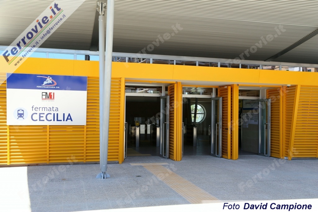

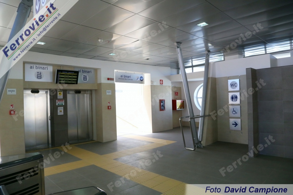

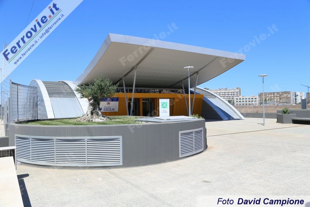

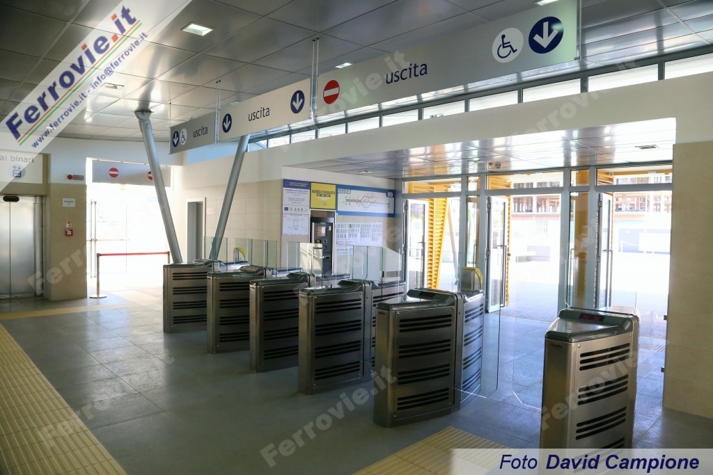

Il fabbricato di stazione di Cecilia sorge al livello stradale e dispone di biglietteria automatica nonché con operatore, tornelli per regolare l'accesso ai treni, servizi igienici, sentieri tattili per i non vedenti ed ancora due ascensori e due rampe di scale per la discesa a ciascuna banchina. Un piccolo parcheggio adaciaente ed una fermata degli autobus di linea completano i servizi della stazione, che formalmente ricade nel comune di Modugno.

5. La particolare architettura del fabbricato viaggiatori di Cecilia. (Foto David Campione, 06 luglio 2017)
6. L'ingresso della stazione. (Foto David Campione, 06 luglio 2017)

7. I tornelli di stazione. (Foto David Campione, 06 luglio 2017)
8. L'atrio con gli ascensori per la discesa ai binari. (Foto David Campione, 06 luglio 2017)
