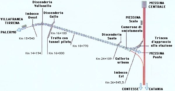

1. Schema della galleria dei Peloritani, lunga 12,6 km.

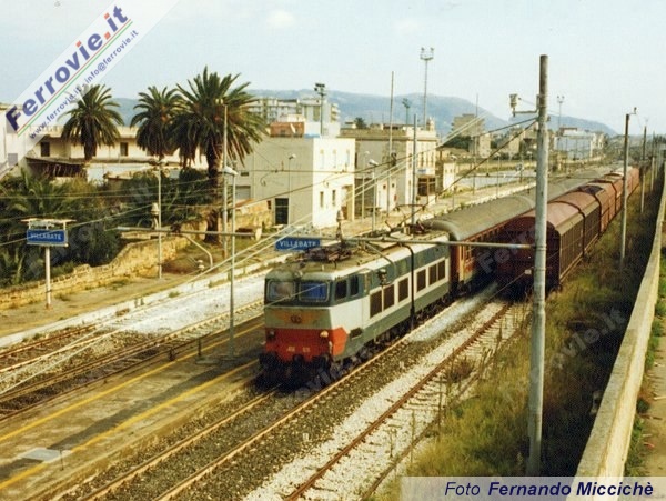

E' da ricordare fra le principali soggezioni all'esercizio ferroviario la necessità per i convogli più pesanti di ricorrere alla spinta in coda con maglia sganciabile, necessaria per il superamento della forte pendenza.
2. Espresso 1921 Trinacria in transito da Villabate trainato da una E.656. (Foto Fernando Miccichè, 6 febbraio 1999)

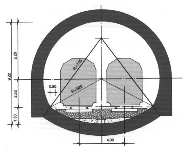

Tra Messina e Villafranca Tirrena si sviluppa un'unica galleria della lunghezza di circa 12,6 Km e caratterizzata da una sezione policentrica di diametro 10,40 m, con raggio sull'arco rovescio di 7,65 m.
3. La sezione della galleria.
In funzione della topografia dei luoghi e delle caratteristiche geologiche dei terreni, la galleria è stata scomposta in tratte, anche in vista dell'ottimizzazione dei tempi di esecuzione, con l'apertura di n. 7 fronti intermedi di attacco, rispettivamente così disposti:
L'orientamento geografico del manufatto è fortemente vincolato dalle infrastrutture esistenti nelle due località d'estremità.

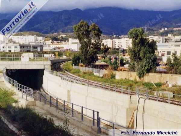

A Messina i vincoli di carattere urbanistico, le esigenze di allacciamento della stazione con l'attraversamento dello stretto, nonché con lo scalo Contesse, verso Catania, hanno imposto di ubicare l'ingresso in galleria in prossimità delle pendici del Monte Santo, secondo la direttrice SE-NW.
4. Imbocco lato Messina della Nuova galleria dei Peloritani. Sono evidenti le soggezioni di carattere urbanistico con le quali si sono dovuti confrontare progettisti ed esecutori dell'opera. (Foto Fernando Miccichè, 12 ottobre 1998)
A Villafranca Tirrena il mantenimento dell'attraversamento dell'abitato e della stazione esistente, ha comportato di ubicare l'imbocco della galleria con una forte angolazione rispetto alla linea di minima distanza sulla congiungente Messina-Villafranca, pertanto il tracciato sotterraneo prevede un'ampia curva che si immette su una livelletta con pendenza inferiore al 10 per mille della lunghezza di 9,5 km.
Al centro della galleria l'inversione della pendenza definisce il punto di valico a profondità che raggiungono i 700 metri. Le caratteristiche del tracciato fanno si che la velocità di progetto della linea possa attestarsi sui 160 km/ora.

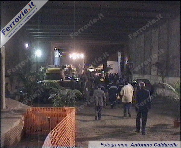

La galleria è preceduta da un camerone di smistamento, lungo circa 230 m e largo dai 15 ai 30 metri, che consente l'allacciamento della linea alla stazione di Messina Centrale nonché il collegamento con lo scalo merci di Contesse, verso Catania, e con il futuro ponte sullo Stretto.
5. Panoramica del camerone gremito di folla durante la cerimonia di abbattimento dell'ultimo diaframma. (Fotogramma Antonino Caldarella, 28 maggio 1999)
Questo camerone è realizzato con l'infissione di elementi accostati di paratia in calcestruzzo, collegati in testa da un impalcato in calcestruzzo, seguiti dallo scavo all'interno delle paratie.

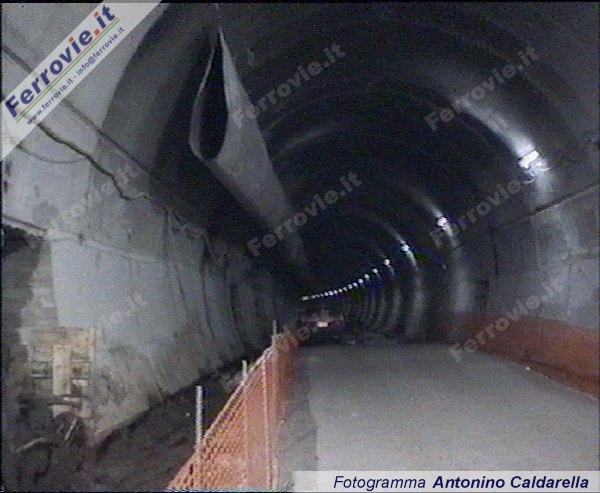

Lo scavo della galleria è stato eseguito in gran parte con avanzamento su mezza sezione, ma per circa 500 m, grazie alle favorevoli caratteristiche geomeccaniche, lo scavo è stato eseguito a sezione piena e senza particolari difficoltà od inconvenienti conseguendo vantaggi nel dimensionamento delle strutture, nei provvedimenti di presostegno mantenendo alto il grado di sicurezza conseguibile durante le lavorazioni.
6
6. La galleria. (Fotogramma Antonino Caldarella, 28 maggio 1999)
Nei tratti scavati a mezza sezione allo scavo facevano seguito la realizzazione del rivestimento, e, successivamente, lo scavo per sottomurazione dei piedritti ed infine dell'arco rovescio. In corrispondenza delle zone dove sono state riscontrate venute d'acqua significative la galleria è stata impermeabilizzata utilizzando pannelli di bentonite sodica applicati sul prerivestimento. Tale sistema, che non richiede l'uso di fiamma per la saldatura degli elementi impermeabili, è stato scelto per l'accertata presenza di gas esplodenti lungo il tracciato.
L'esecuzione dello scavo ha infatti visto l'utilizzazione di attrezzature e dispositivi antideflagranti a causa della presenza di idrogeno solforato e metano nelle rocce sedimentarie con possibilità, lungo tutto il tracciato, di tratte potenzialmente invase da gas tossici e/o esplodenti.

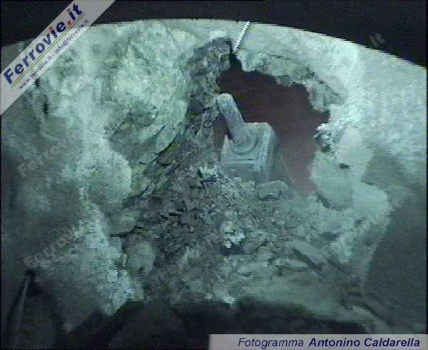

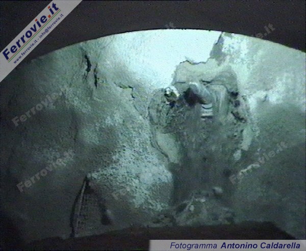

Lo scorso 28 maggio è stata una data importante per i trasporti della maggiore isola del Mediterraneo. E' stato infatti abbattuto, con una cerimonia adeguata all'occasione, l'ultimo diaframma della galleria dei Peloritani sulla Palermo-Messina, evento che rappresenta simbolicamente il frutto di diversi anni di lavoro intenso ed appassionato profuso da tecnici e maestranze.
7
8
7/8. Lo sfondamento dell'ultimo diaframma. (Fotogramma Antonino Caldarella, 28 maggio 1999)
