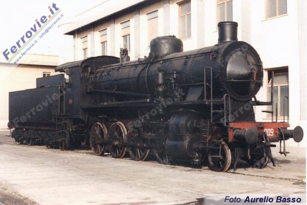

3. Locomotiva 740.009 con distribuzione Walschaerts, a Reggio Calabria. (Foto Aurelio Basso, 18 novembre 1992)

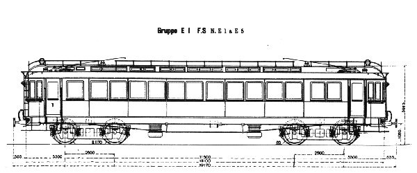

4. Disegno delle elettromotrici gruppo E10, alimentate dalla terza rotaia e costruite tra il 1901 ed il 1904.

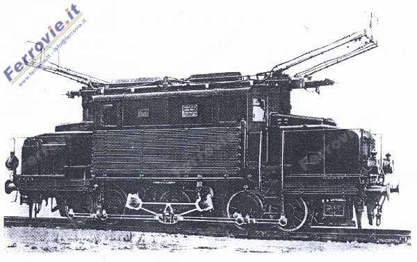

5. Locomotiva gruppo E.470, di costruzione TIBB.

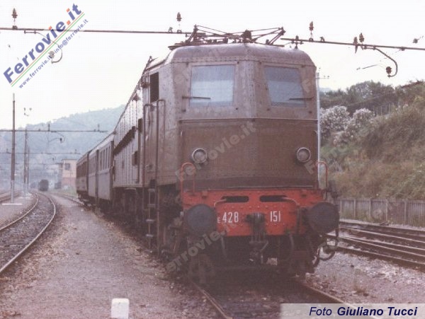

8. E.428.151 appartenente alla seconda serie (123-203) dotata di cabina semiaerodinamica, in sosta nella stazione di Sapri, alla testa di un treno locale. (Foto Giuliano Tucci, 5 luglio 1983)

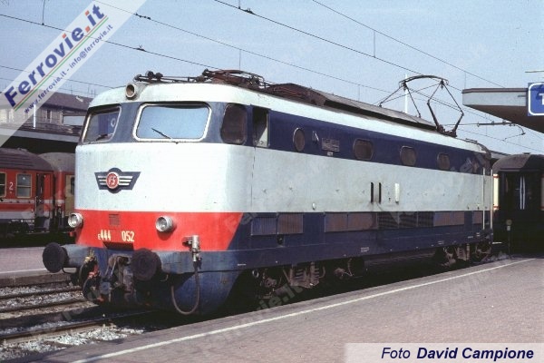

12. Per svariati anni la "Tartaruga" è stata l'ammiraglia del parco trazione FS. 114 esemplari costruiti, oggi tutti riqualificati tranne le 4 unità (001-004) della prima serie, demolite o accantonate. Nell'immagine E.444.025 allo stato originario, a Torino Porta Nuova, mentre si posiziona alla testa di un treno Intercity per Salerno. (Foto David Campione, 3 marzo 1992)
Per anni la "Tartaruga" fu la locomotiva più veloce del parco trazione FS e a sua volta "prestò" il suo sistema di azionamento allo "zatterone" di una macchina mai realizzata, la E.666 dall'inconsueto rodiggio Co'Co', ma che fu l'avvio per la nascita di moderne locomotive elettroniche come le E.632/633 "Tigre" ed E.652, evoluzione potenziata delle prime due.
