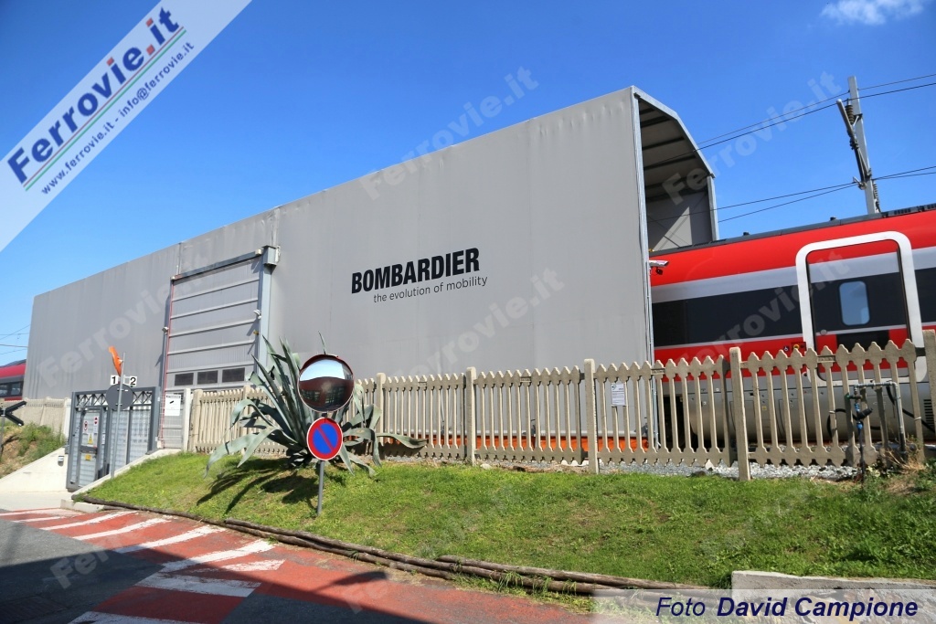

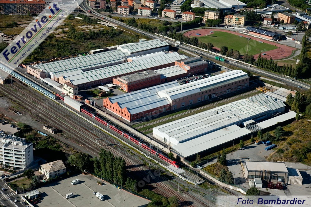

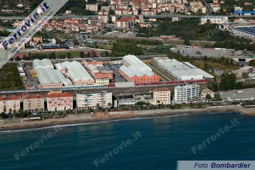

1. Vista aerea dello stabilimento Bombardier di Vado Ligure, con i due binari antistanti per le prove dinamiche occupati da un Frecciarossa 1000 ed alcune carrozze MD in riconsegna. (Foto Bombardier)

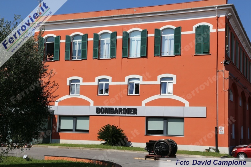

2. Gli uffici dello stabilimento Bombardier Transportation Italy di Vado Ligure. (Foto David Campione)

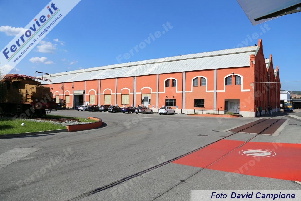

3. Uno dei capannoni della Bombardier di Vado Ligure, con uno scorcio della locomotiva monumentata E.554.174 qui prodotta. (Foto David Campione)

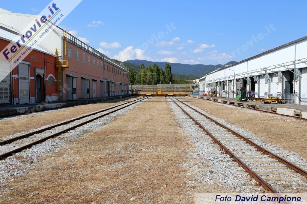

4. I binari su cui scorre il ponte trasbordatore che collega due capannoni della produzione. (Foto David Campione)

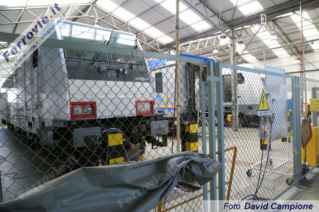

6. L'area prove alta tensione, occupata da due E 483 per Akiem e due E.464 per Trenitalia. (Foto David Campione)

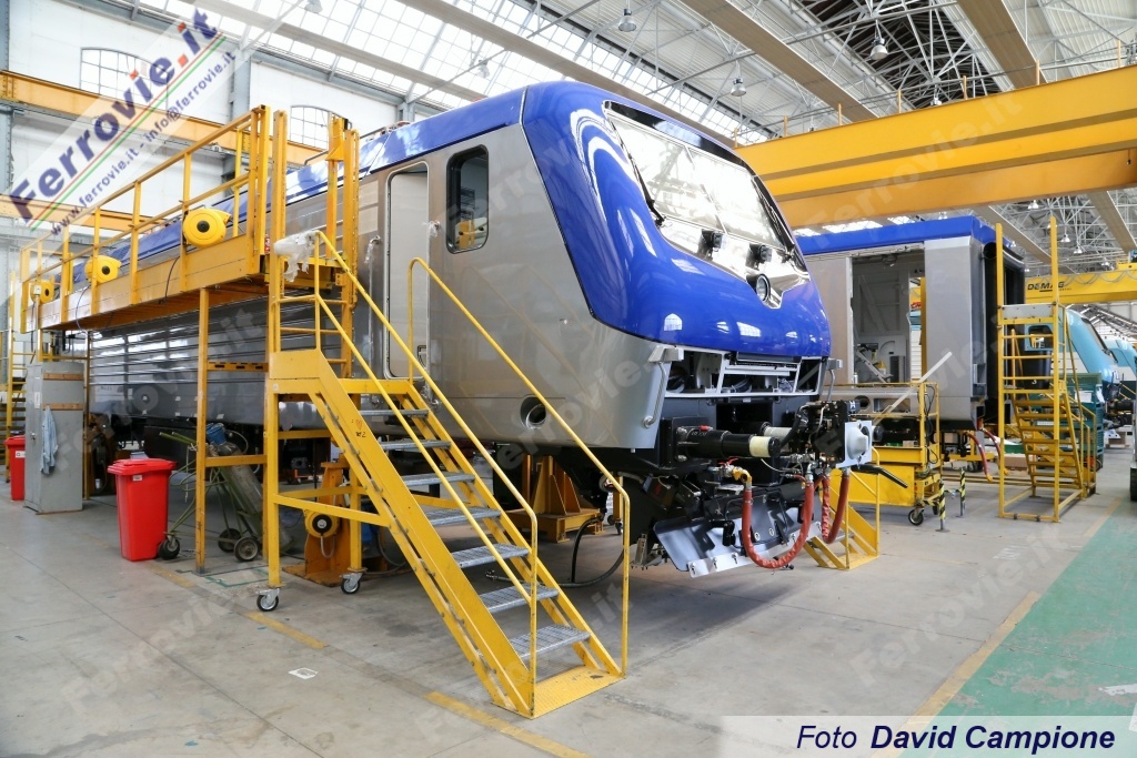

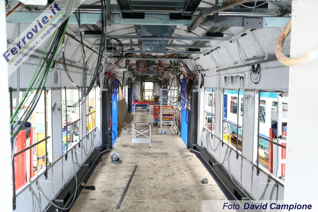

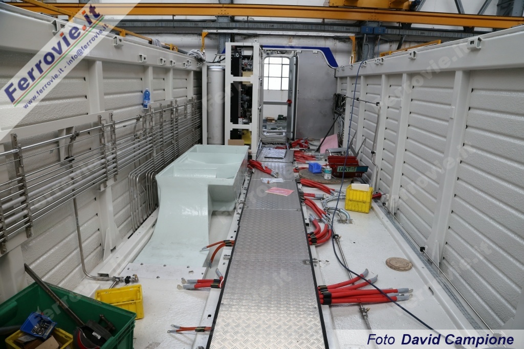

8. Interno di una E.464 in fase di allestimento. (Foto David Campione)
9. Linea di produzione dell'ultima fornitura di 29 E.464 per Trenitalia, dalla 689 alla 717. (Foto David Campione)

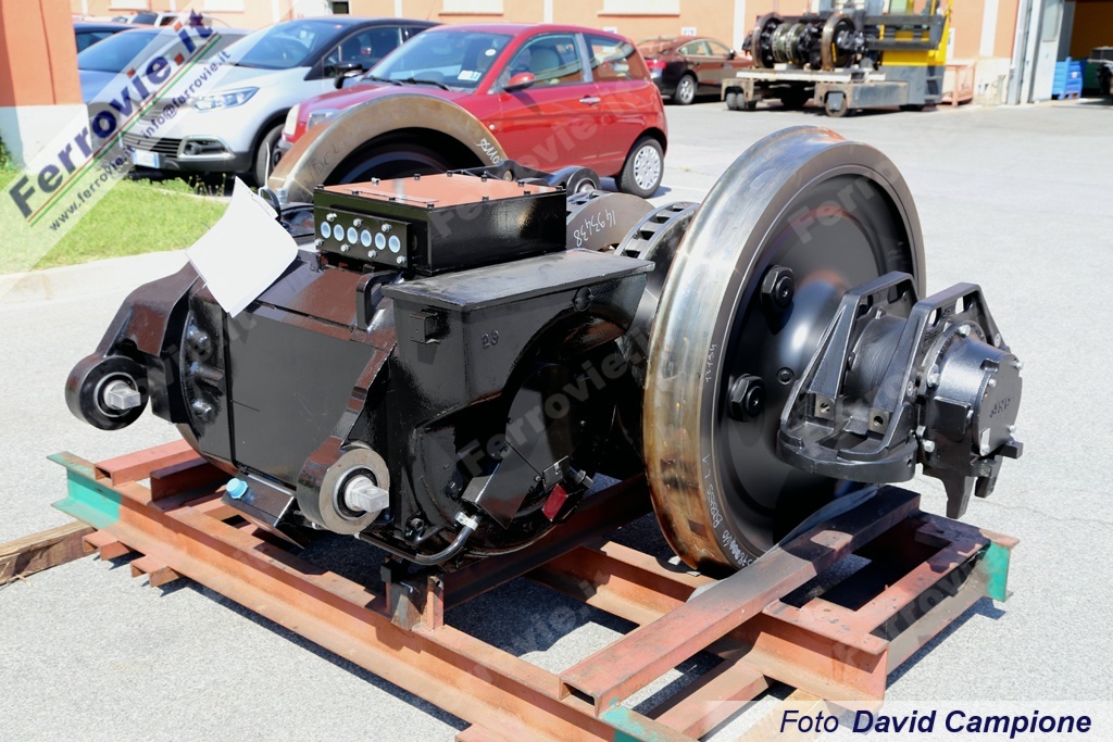

10. Asse con motore trifase destinato ad una E.464 in allestimento. (Foto David Campione)

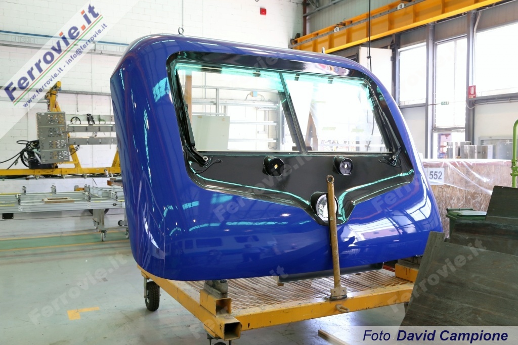

11. Guscio della cabina in materiale composito, verniciato e completo di cristalli, fari e tergicristalli. (Foto David Campione)

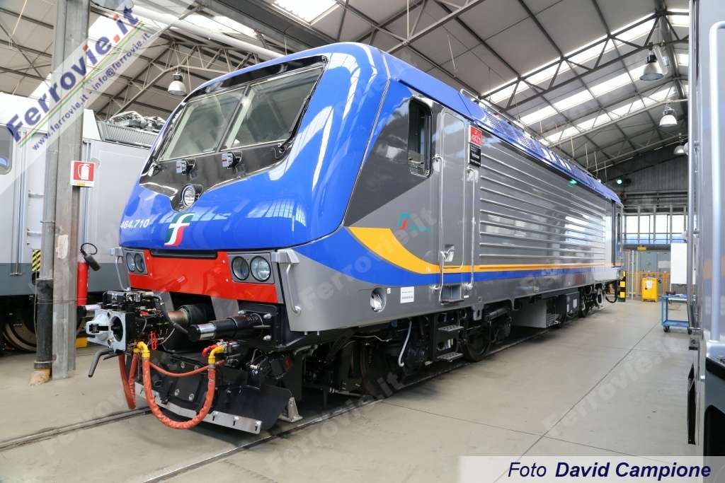

12. La E.464.710 nell'area dello stabilimento attrezzata per le prove statiche ad alta tensione. (Foto David Campione)

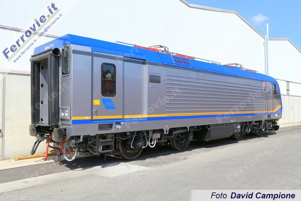

13. La E.464.711 all'esterno dei capannoni è ultimata ed attende la 710 per il collaudo in linea su Ventimiglia in doppia trazione simmetrica. (Foto David Campione)

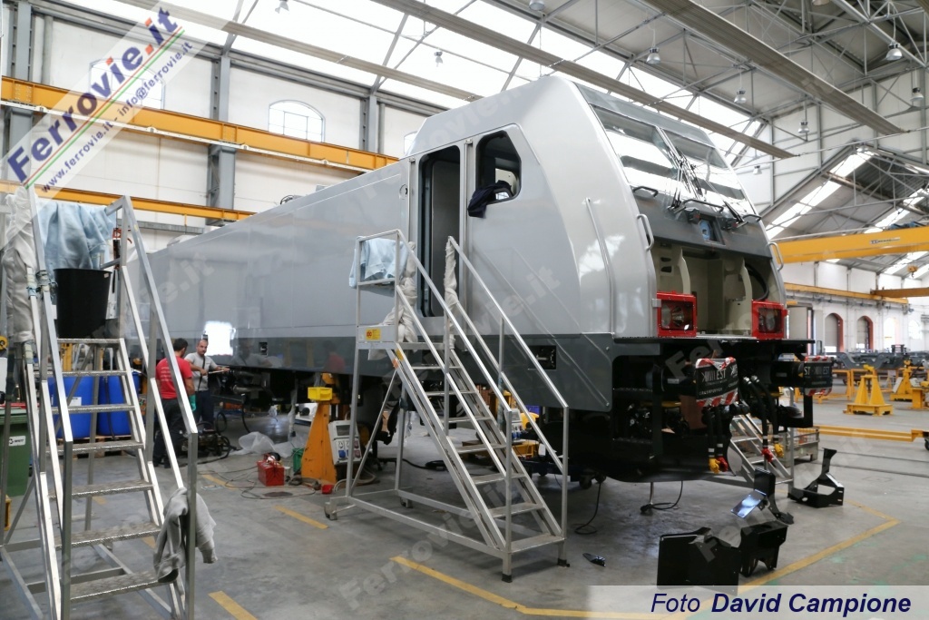

Anche per le E 483 sono necessari circa 60 giorni per la produzione di ciascuna unità, ma diversamente dalle E.464 in questo caso lo stabilimento savonese riceve casse, telai e carrelli prodotti in altri siti, che vengono quindi assemblati a Vado Ligure. La linea di produzione delle E 483 (come le E.464) contempla la particolarità del pre-cablaggio della macchina con condotte pneumatiche ed elettriche che vengono allestite separatamente ed introdotte nella cassa della locomotiva a produzione in corso, ottimizzando così tempi e costi di realizzazione.

14. Linea di produzione delle E 483 per Akiem. (Foto David Campione)

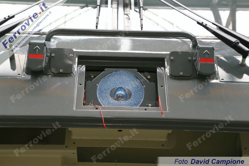

15. Particolare del terzo faro ancora sprovvisto di copertura, che a prima vista sembrerebbe rotto...! (Foto David Campione)

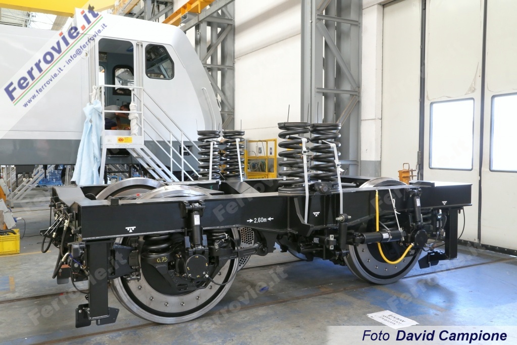

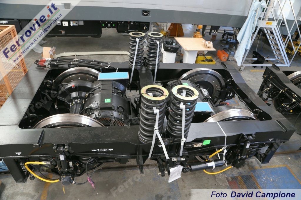

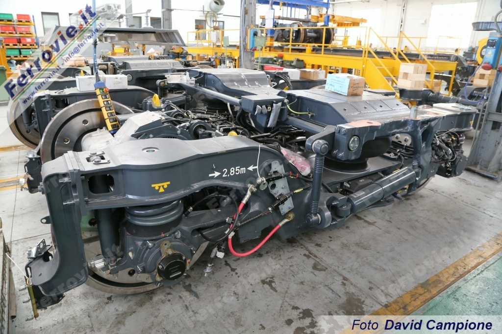

16. Carrello per locomotive Traxx DC E 483 visto dall'alto... (Foto David Campione)
17. ...e di lato. (Foto David Campione)

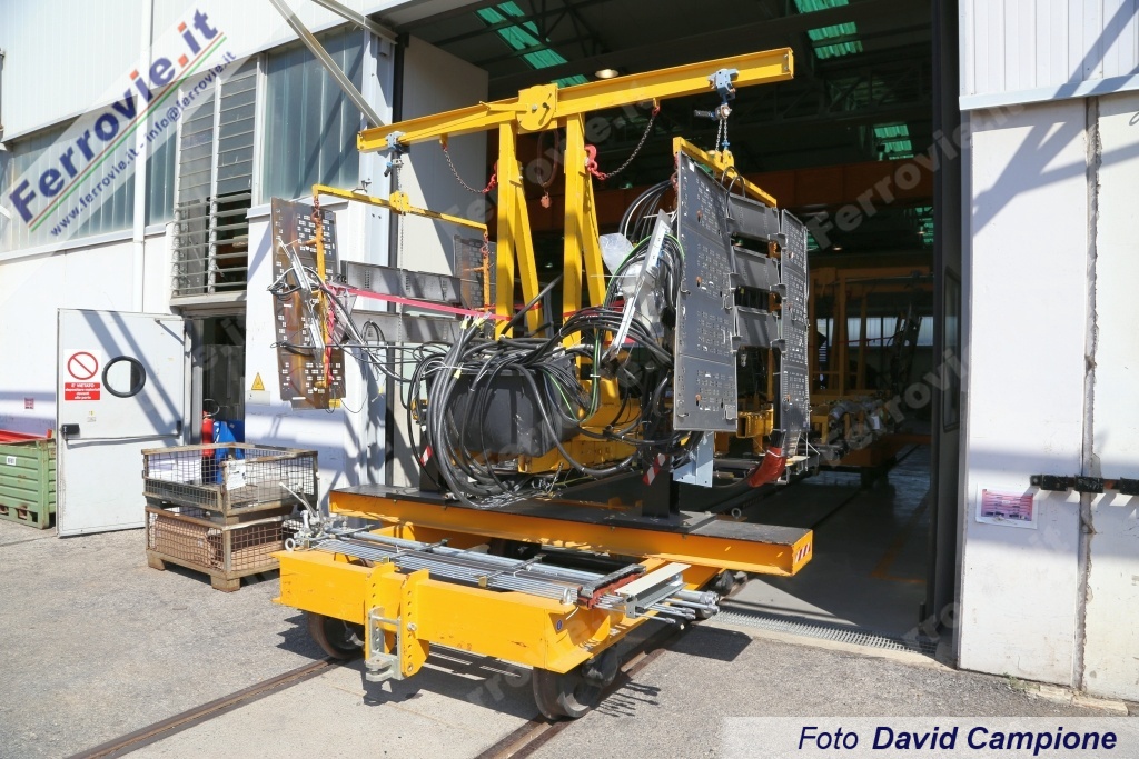

19. Il "sistema nervoso" di una TRAXX DC in attesa di essere introdotto nella cassa di una locomotiva in costruzione. (Foto David Campione)

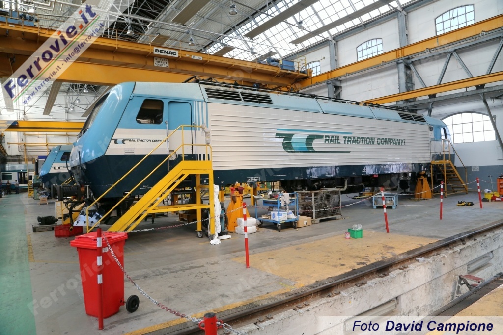

Revisione locomotive elettriche EU 43 di RTC

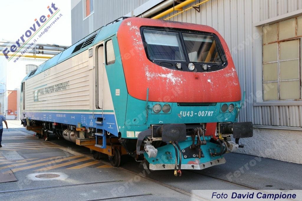

Sono 8 le locomotive EU 43 costruite tra il 1998 ed il 2000 in questo sito, all'epoca appartenente ad ADTranz. Inizialmente destinate alle Ferrovie Polacche (PKP), le EU 43 furono invece vendute a Rail Traction Company per l'effettuazione di treni merci in particolare sull'asse Verona - Brennero. RTC ha di recente siglato un accordo con Bombardier per la revisione delle 8 unità, programmata dopo circa 2,4 milioni di chilometri di percorrenza e denominata R2. Al momento della visita sono 3 le unità in lavorazione: la EU 43.005, la 006 riconsegnata all'esercizio nei nuovi colori lo scorso dicembre (vedi News ferroviarie del 23/12/2015) ed infine la EU 43.007 soprannominata "Testarossa" per via delle testate rosse, sviata il 7 febbraio 2015 mentre era in transito a Fortezza alla testa di un treno merci. In sede di revisione le EU 43 ricevono tra l'altro l'attuale livrea zebrata di Rail Traction Company e relativo nuovo logotipo.

20. Le EU 43.006 e 005 in corso di revisione. (Foto David Campione)
21. La EU 43.007 di RTC sviata presso Fortezza il 7 febbario 2015. I carrelli hanno subito danni che richiedono una lavorazione più lunga rispetto alla RG normale di queste macchine. (Foto David Campione)

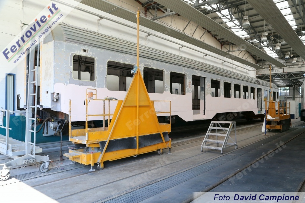

Revisione carrozze Medie Distanze di Trenitalia
Sono 110 le carrozze per Medie Distanze di Trenitalia revisionate da Bombardier in seguito alla gara vinta dalla stessa nel dicembre 2012.

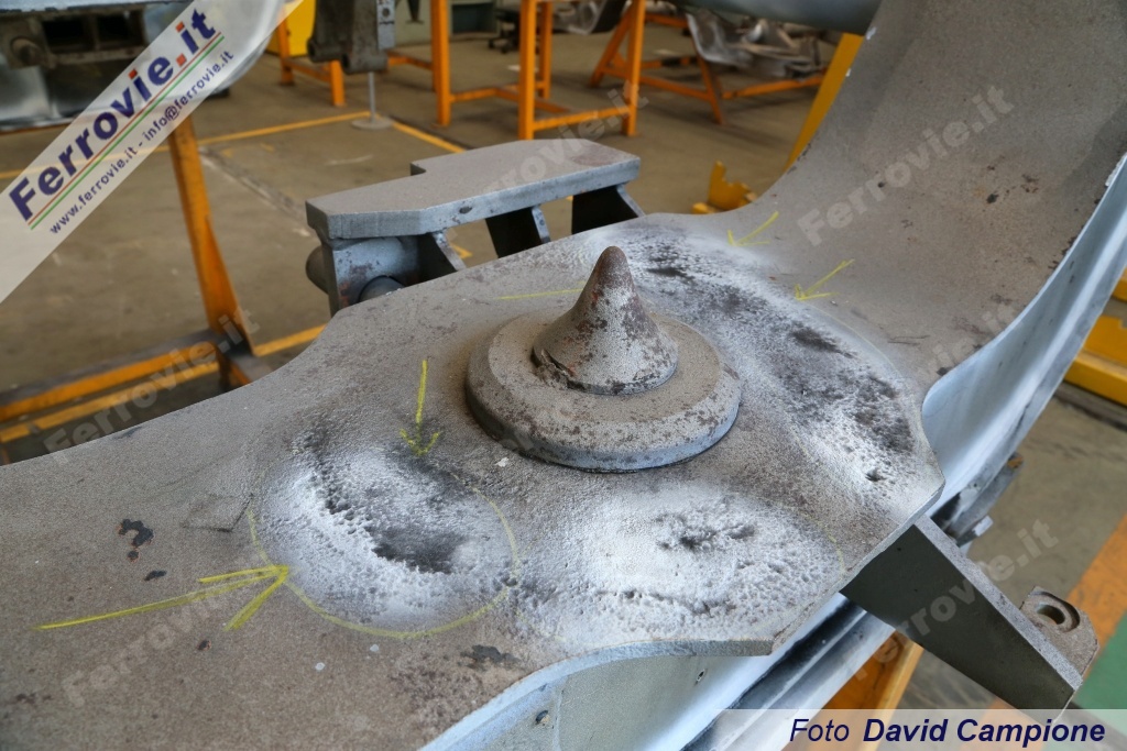

La lavorazione è iniziata nel 2013 e contempla lo smontaggio di tutti gli arredi interni, degli impianti pneumatici e dei carrelli FI.82. Per questi ultimi avviene la verifica dei telai "a collo di cigno", che in alcuni casi presentano importanti segni di usura in particolare in prossimità del punto di appoggio delle sospensioni secondarie; segue revisione completa del carrello e riverniciatura dello stesso in grigio come da nuove disposizioni Trenitalia.

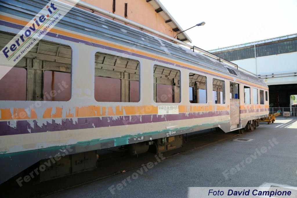

La cassa delle carroze viene riportata "a nudo" con la rimozione della pellicola ed anche in questo caso si interviene con il ripristino di eventuali punti corrosi dalla ruggine, che non sono infrequenti avendo queste vetture circa 30 anni.
Mentre la cassa è in lavorazione, la revisione coinvolge anche gli impianti pneumatici ed elettrici dei rotabili.

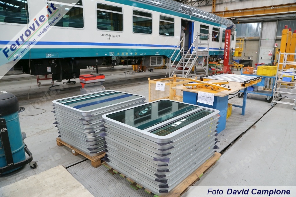

In fase di rimontaggio vengono messi in opera nuovi finestrini a vasistas, nonché nuovi mantici per gli intercomuncianti.

22. Cassa nuda di una carrozza per Medie Distanze Vestiboli Centrali, con la livrea d'origine che ricompare dopo la rimozione delle pellicole. (Foto David Campione)

24. Particolare di un carrello FI.82 con evidenziati i punti in cui sono emerse delle criticità in seguito allo smontaggio della sospensione secondaria. (Foto David Campione)

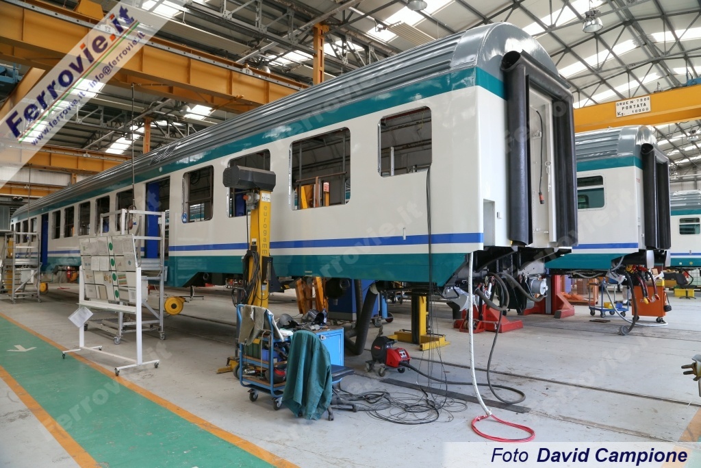

26. Area assemblaggio delle carrozze MD di Trenitalia. (Foto David Campione)
27. Catasta di finestrini a vasistas in attesa di essere montati su una carrozza. (Foto David Campione)

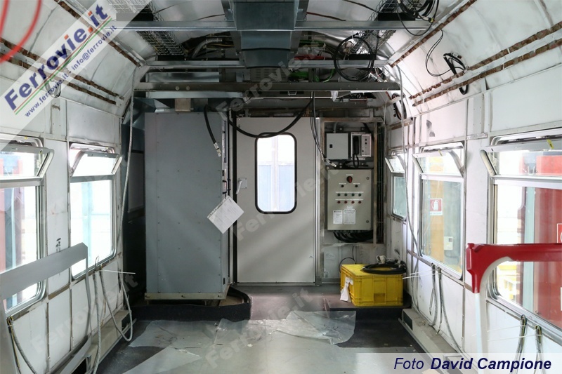

29. Interni di una MD in lavorazione. Si riconosce sul soffitto il condotto principale dell'aria condizionata. (Foto David Campione)

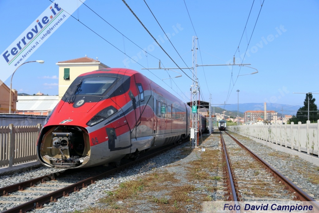

Frecciarossa 1000
Bombardier insieme ad AnsaldoBreda (oggi Hitachi Rail Italy) è coinvolta nella costruzione dei 50 nuovi treni alta velocità ETR.400 - Frecciarossa 1000 per Trenitalia. Bombardier in particolare si occupa della costruzione dei carrelli, sia di trazione con annessi motori trifase, che folli: il sito di Vado Ligure riceve da produttori esterni telai, assi, dischi dei freni ed altri componenti, occupandosi quindi dell'assemblaggio. Oltre ai carrelli, anche l'azionamento degli ETR.400 viene prodotto da Bombardier a Vado Ligure, mentre telaio e cassa vengono prodotti e assemblati da Hitachi Rail Italy a Pistoia.
30
30. L'ETR.400 sul binario di prova antistante lo stabilimento, durante l'attrezzaggio per le prove ad alta velocità. (Foto David Campione)
