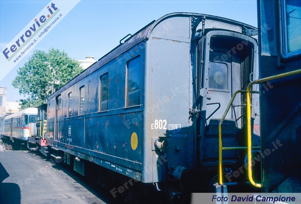

1. Scorcio del furgone nVrec 99-79 802, ottenuto dalla trasformazione di un carro riscaldatore a vapore Vr, oramai inutilizzato nel deposito di Roma San Lorenzo (Foto David Campione, 31 agosto 1998)
I furgoni generatori sono dei veicoli su cui sono stati installati generatori elettrici (alternatori) collegati direttamente a motori termici. La struttura dei generatori nVrec e nVDrec consente l'ubicazione in composizione a tutti i tipi di materiale, comprese le vetture a piano ribassato e media distanza essendo provvista da ambo le testate di accoppiatori a 78 poli, oltre agli accoppiatori per il collegamento con le condotte A.T. del REC. Possono essere ubicati indifferentemente in testa o in coda a qualsiasi treno. Se non collegati alla locomotiva per mezzo dell'accoppiatore di telecomando o se il telecomando non funziona, devono essere presenziati da un agente abilitato alla condotta dei generatori elettrici.

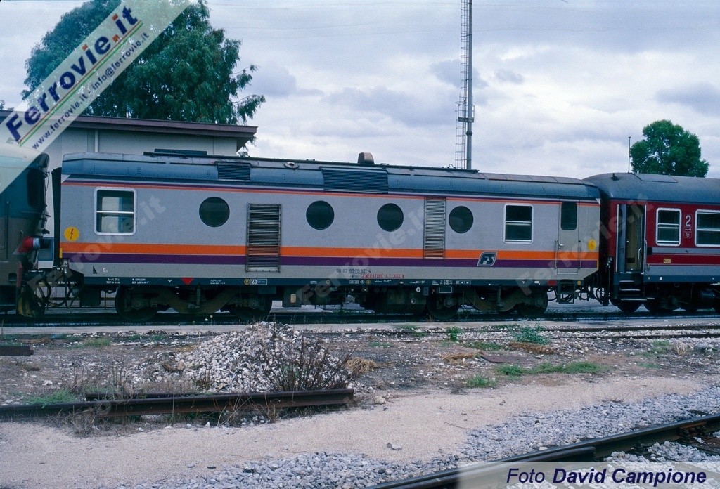

2. Furgone generatore di seconda serie nVrec 99-79 821, in deposito a Benevento (Foto David Campione, 29 agosto 1998)

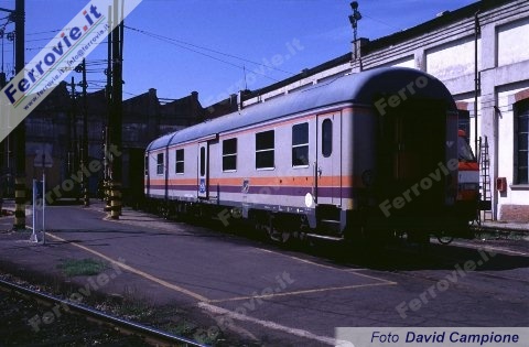

3. Furgone generatore di terza serie nVDrec 99-79 904, con vano per trasporto bici, in deposito a Firenze (Foto David Campione, 30 agosto 1998)

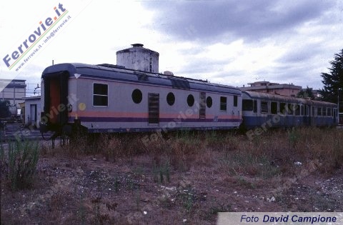

4. Furgone generatore nVrec 99-79 817 accantonato in deposito a Benevento, insieme alla ALn 668 I 13 della Ferrovia Alifana, rimasta coinvolta nell'incidente di Frattamaggiore del 21 ottobre 1991 (Foto David Campione, 29 agosto 1998)
