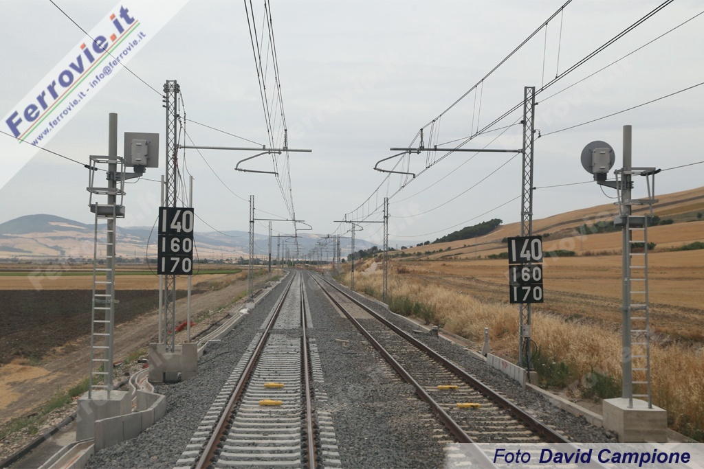

4. Segnale di velocità massima presso il chilometro 26+000, tra Ponte Albanito e P.M.Bovino, dove avviene la riduzione di velocità per i ranghi di velocità C e P da 200 km/h a 170 e 190 km/h rispettivamente (il rango P come da consuetudine non è presente sulla tavola, ma desumibile dal Fascicolo Linea). (Foto David Campione, 28 giugno 2017)
